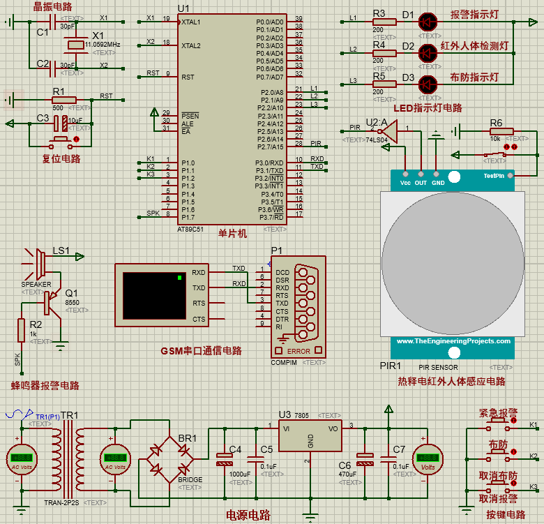

單片機Led紅外人體感應(yīng)防盜報警程序 GSM 仿真C語言
ID:1097542 發(fā)表于 2024-4-22 22:53 | 顯示全部樓層 |閱讀模式
程序

仿真圖
仿真圖
