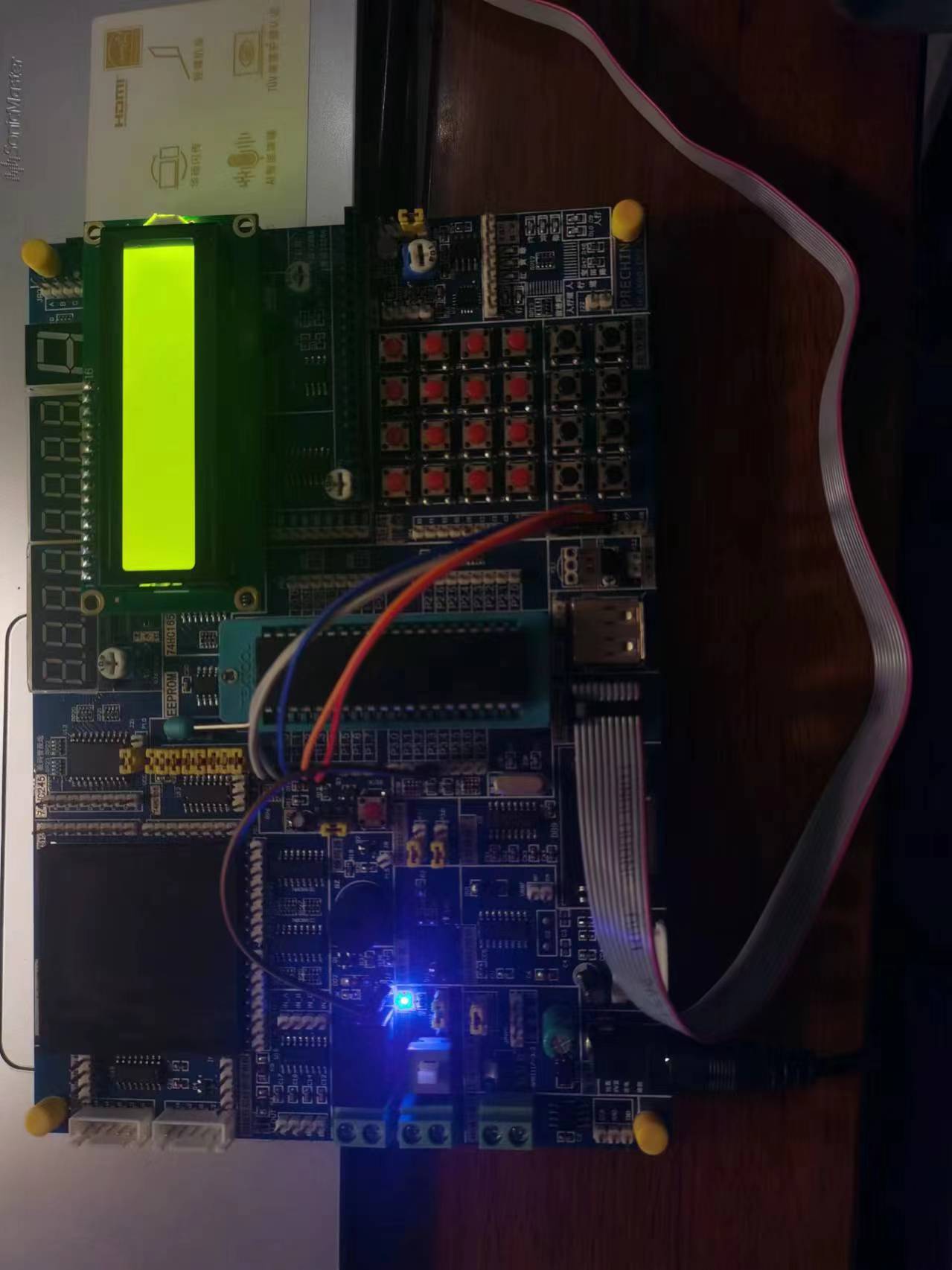

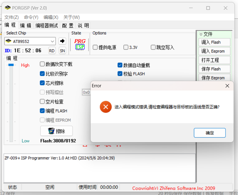

沒明白接線哪里有問題
這個是什么原因呢
求解

需要接AT89S52的MISO, MOSI, RESET, SCK, GND這5個信號線. 如果連不上對調一下MISO, MOSI的兩條線再試試.
