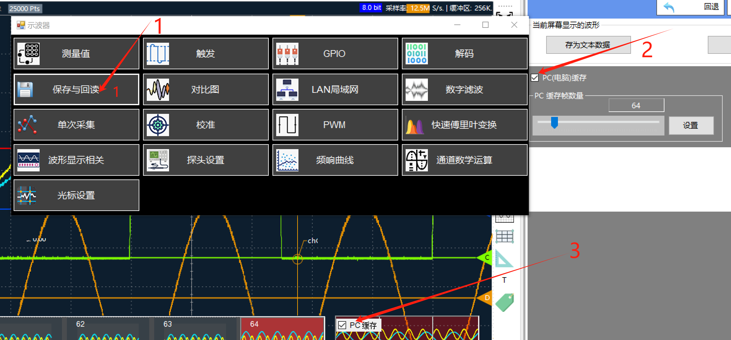

PC緩存功能在不同型號的LOTO示波器軟件上打開位置會稍有不同。不過都可以在如下箭頭位置勾選打開。
也可以在示波器的功能導覽里找到如下所示的設置區域,我們可以通道選擇1處的“保存與回放”,打開2處的設置頁面,勾選PC緩存功能,和我們直接在波形顯示區3處勾選PC緩存功能是一樣的。

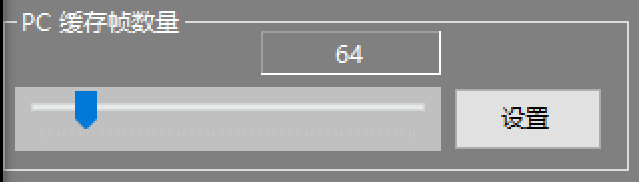

PC緩存幀數量最大支持500幀,在高級頁中進行設置,也可以在上圖中的設置頁面里設置PC緩存幀數量。

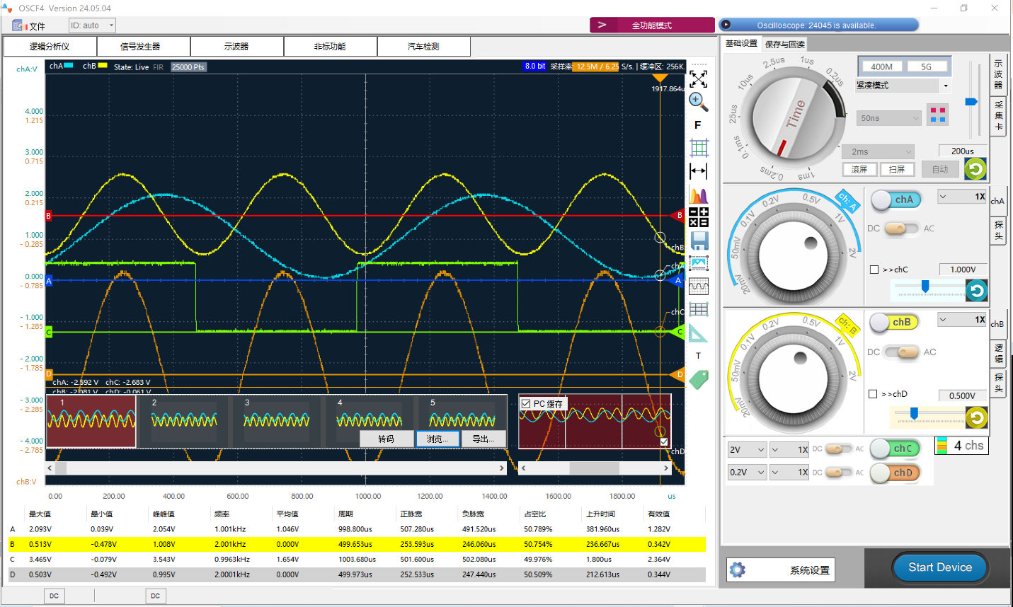

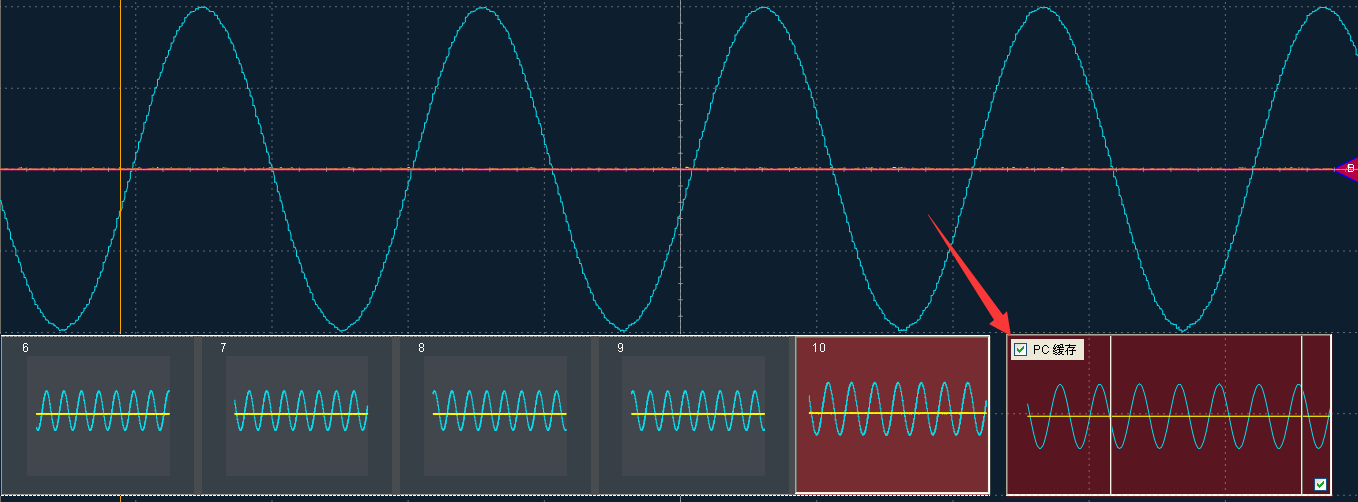

在示波器模式(非采集卡模式)下,時間檔位小于200mS每格的情況下,可以打開PC緩存功能,將示波器采集的波形一幀一幀的排列顯示出來。如下圖所示,由于設定了PC緩存的幀數量,開啟后,PC緩存會存滿設定數量的數據幀,并且按先入先出的原則,新采集到的數據幀會進來頂掉最早進來的那個數據幀,保持設定幀數量的PC緩存。這些數據幀如圖中的1所示,會按編號顯示在波形區的下方,并且有滑動條可以快速滑動瀏覽。
在示波器采集過程中,由于PC緩存時不斷更新存儲的,所以無法點擊選中任何一幀存儲的數據波形,我們在獲取足夠的緩存后,可以先暫停示波器的采集:
就可以看到PC緩存也停止了,滑動條也出現了,我們可以靜態的選中任何一幀我們感興趣的波形。

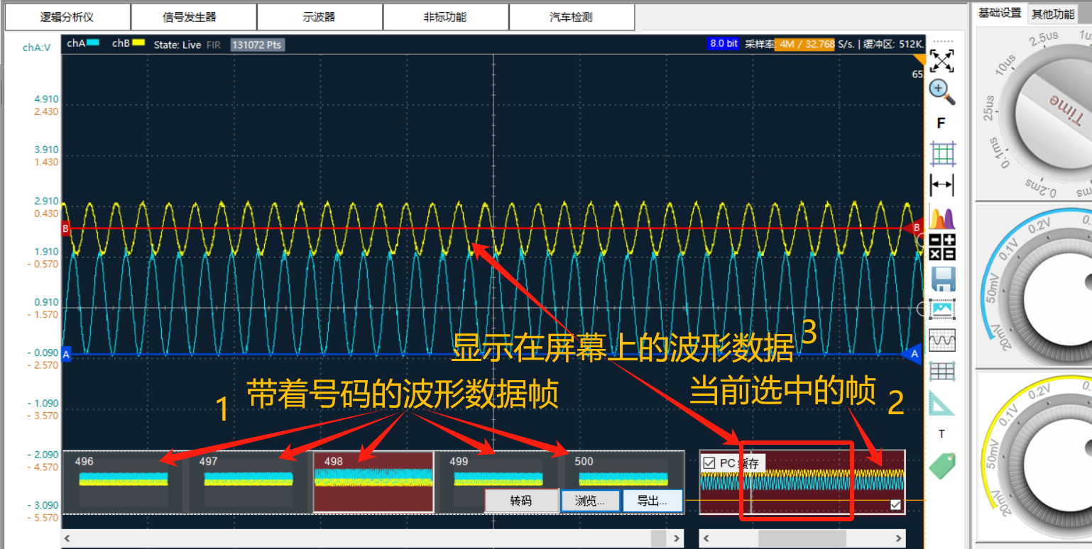

每個數據幀顯示為一個深灰底色的方塊區域,這個區域會繪制出AB兩通道的數據波形的縮略圖也會標有它的編號。通過滑動條找到任何感興趣的數據幀之后,鼠標點擊這個方塊,就會選中它。選中的幀的方塊背景色會變成暗紅色,并且在上圖2處顯示出這個被選中的幀的情況。
一個數據幀就是示波器進行一次完整采集的整個緩沖區的數據。但是我們算選的當前的時間檔位并不會剛好就是這個整個緩沖區的數據,而是其中的一部分。比如說,我們一次采集的整個緩存,也就是一個數據幀的數據是175毫秒的時間段的波形,但是我們時間檔位選擇了5毫秒,一屏幕有10個橫向的格子,那么就是說一屏幕顯示的是5X10=50毫秒的數據波形。那么示波器會在這175毫秒的數據幀中選擇50毫秒的一段局部波形顯示出來。這個局部的數據波形一般情況下是選在整個數據幀的中間的,當然可以通過鼠標拖拽或者滑動條滑動來改變這個屏幕顯示的波形局部段的位置。這個屏幕顯示的局部的數據段在上圖的3中可以看到。如3處的箭頭所示,在2處選中的整個數據幀中白色的矩形框會顯示取了局部的一個框選位置的波形作為整個屏幕顯示的波形數據。

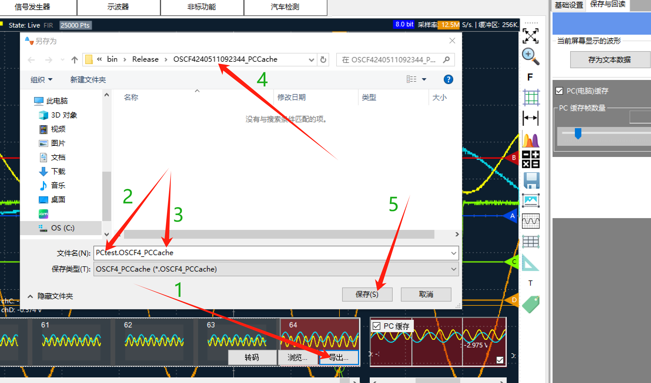

上圖顯示的是在示波器停止狀態下,我們把PC緩存數據波形導出到電腦硬盤上存成文件的過程。首先我們點擊1處所指的“導出”按鈕,會彈出如圖所示的文件對話框讓我們選擇要把這個PC緩存波形數據存在哪個目錄下。如標號4的箭頭處所示,默認的,軟件會以當前的示波器型號+年月日時分秒加上后綴_PCCache在示波器軟件的所在目錄下,建立一個文件夾用來存放這個波形數據文件。當然我們可以更改或者另選一個文件夾而不使用這個軟件默認的。
編號3的箭頭處是軟件自動生成的波形數據文件的后綴,這個后綴是固定的,比如型號OSCF4的示波器,這個后綴就是上圖所示的OSCF4_PCCache。編號2處箭頭所指的是這個波形數據文件要存成什么名字,可以自己更改,默認的,也會是以年月日時分秒自動生成一個。文件的路徑和名稱之類的都選擇和設置好之后,就可以點擊5處所指的“保存”按鈕,存成文件了。

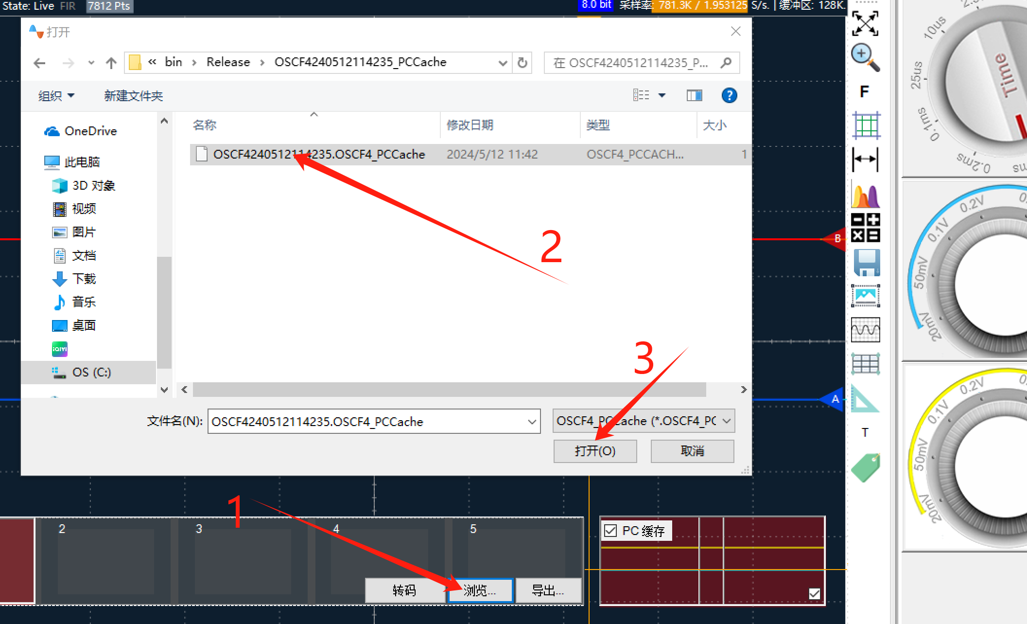

如果想回放這個數據文件恢復出實測這些波形當時的情景,我們可以在沒有示波器硬件的情況下,只打開同樣型號的軟件即可導入這個存好的波形文件。比如在現場實測的同事可以把現場的測試波形存成數據文件,把文件發送給在另一個辦公室的沒有示波器的同事,這個同事只要打開同樣的軟件,就可以把現場發來的波形數據文件恢復出現場的波形來。也可以是幾個月前自己測試某個應用的波形情況,自己存成PC緩存文件,后來需要再研究的時候都不用再使用LOTO示波器再實測一遍,只需要導入當時的PC緩存文件就可以恢復查看當時的波形情況了。
如上圖所示,我們打開示波器軟件后,點擊1處的“瀏覽”按鈕,彈出對話框,我們通過這個對話框找到之前存好的PC緩存文件,比如2處箭頭所示的文件。選中文件后我們點擊3處的打開,就可以將波形文件導入進來了,如下圖所示:
