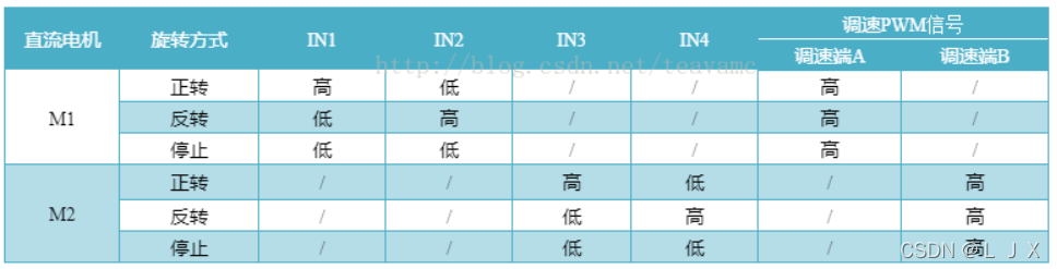

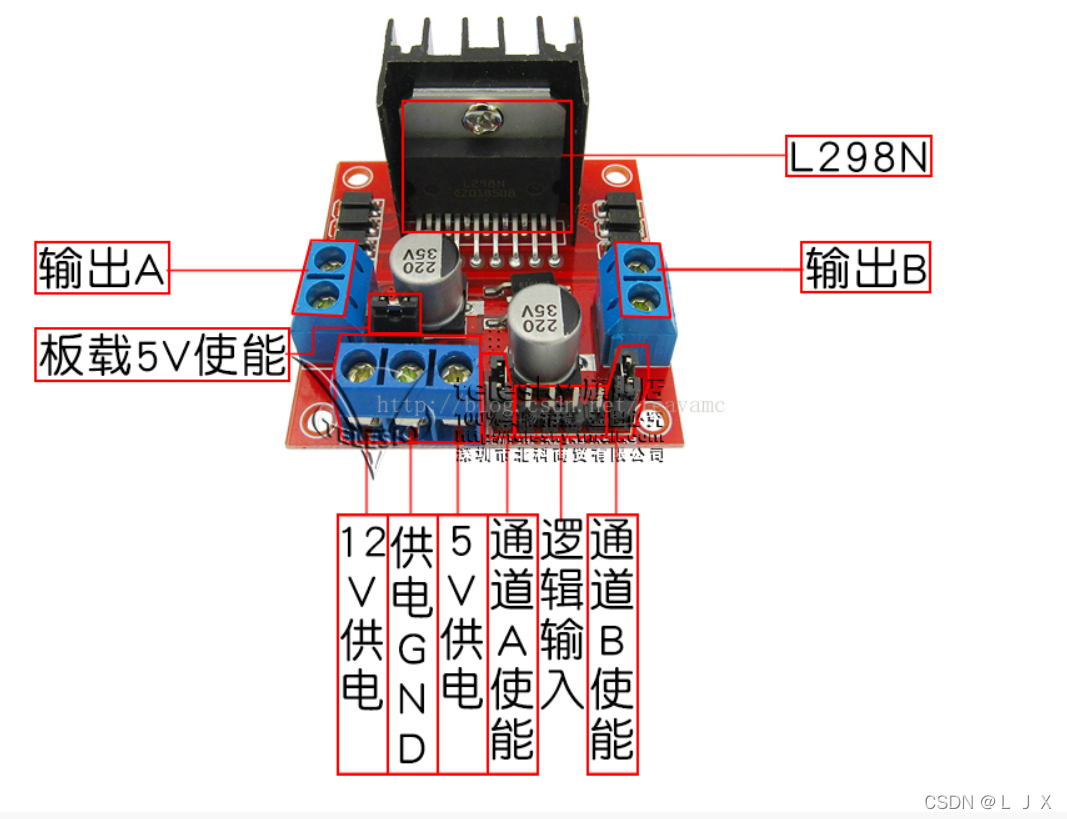

ID:344848 發表于 2024-5-17 23:01 | 顯示全部樓層
圖中的12V供電改為24V供電
電路圖
電路圖
L298N接線圖
L298N接線圖
真值表
真值表
ID:344848 發表于 2024-5-17 23:04 | 顯示全部樓層
另使用LM317模塊將24V轉換為5V供單片機供電
