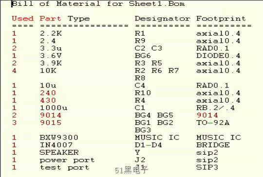

該報警器所用元件無特殊要求。D1~D4選用反向耐壓較高的1N4007。電阻R9選用1/2W碳臘電阻外,其余均用1/8W碳臘電阻。BG6為3.6V穩壓管。揚聲器用8/1W的。音樂塊可根據自己愛好選定。電極3應低于電極1和2,電極間應互相絕緣,電極其1和2的位置決定高、低水位報警范圍,可根據實際情況調整確定。以下為Protel 99 SE軟件對電路元件做的一個清單。
圖2
網絡報表

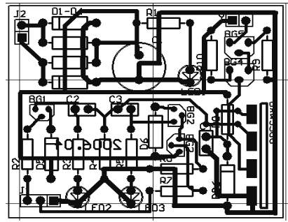

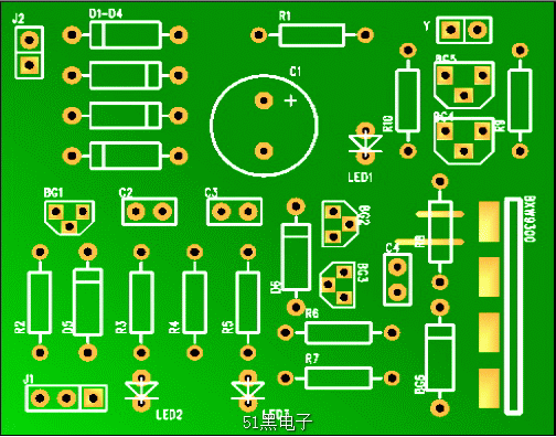

通過以上的步驟,我們可以設計出上述水滿報警電路原理圖的PCB電路板為如圖3所示:
圖4 自動水滿報警電路PCB板

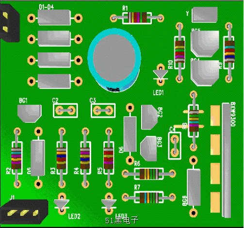

6 PCB板的3D顯示
Protel 99 SE增加了3D顯示。使用該功能可以顯示清晰的PCB板的三維立體效果,不用附加高度信息,元件、絲網、銅箔均可以被隱藏。并且用戶可以隨意旋轉、縮放、改變背景顏色等。圖5即為PCB板的三維效果圖[4]。
