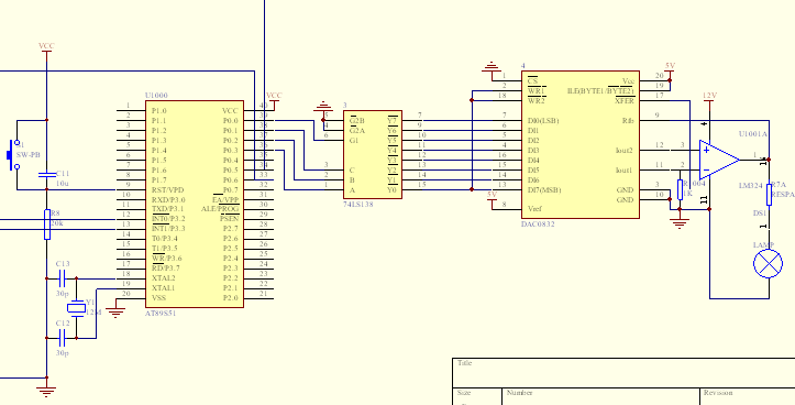

圖三 單片機控制電路
圖三是由單片機組成的報警及燈光控制電路。當外部無任何中斷時,80C51控制74LS138的使能控制端,使后面電路不工作。當有中斷一產生時,80C51啟動74LS138,向P0腳低4位發送信號,控制燈慢慢亮。當中斷1和中斷0同時產生時,80C51屏蔽掉中斷1,啟動74LS138向P0腳低四位發送數據,使燈光慢慢變暗。這里采用74LS138控制DC832可以節省80C51的管腳,有利于擴展,以便于控制多盞燈。由于采有DC0832可以有效地使燈實現階梯形的變化。

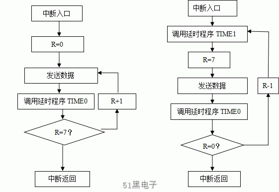

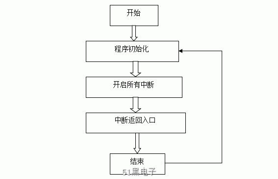

中斷1                                                                        中斷0
圖四  程序框圖
程序框圖如圖四所示,程序開始后,對程序進行初始化。向P0腳寫入低電平,開啟所有中斷,啟動計數器。當中斷1來時,進入中斷1,設置R0為0,調用延時程序TIME0(延時10ms),判斷R0是否等于7,若不是,則加1,繼續發送數據進入循環,直至R=7,即實現的是燈慢慢變亮的一個過程。當中斷0和中斷1同時產生時,根據優先級,屏蔽掉中斷1,開啟中斷0。調用延時程序TIME0(延時1分鐘),查詢中斷0控制位;防止人體不小心到達熱釋電探測器的探測范圍內,采用延時程序來排除干擾,防止誤判。若為0,則返回主程序;若為1,則向P0高四位發送數據,使燈保持原來最亮狀態,調用延時程序TIME1,判斷R0是否等于0,若是則中斷返回,若不是,則R0減1,繼續循環,直至R0等到于0,此程序的目的是實現燈慢慢變暗。
