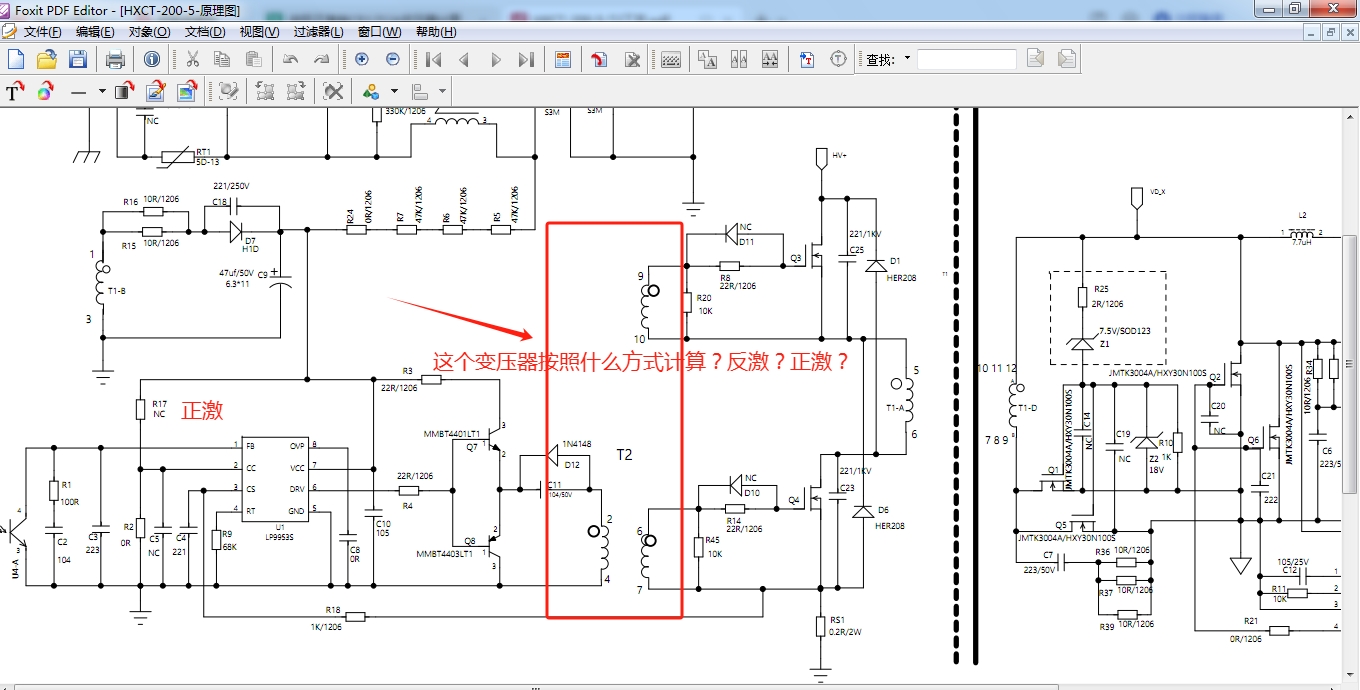

如圖所示,如何計算這個變壓器?
ID:706724 發表于 2024-6-6 21:47 | 顯示全部樓層 |閱讀模式
請教一下
ID:879809 發表于 2024-6-7 06:50 | 顯示全部樓層
既不是正激也不是反激,就是普通的MOSFET觸發變壓器,有現成的產品。
ID:706724 發表于 2024-6-8 23:09 | 顯示全部樓層
rundstedt 發表于 2024-6-7 06:50
怎么計算匝數和電感量呢?
ID:344848 發表于 2024-6-9 01:27 | 顯示全部樓層
這是一個激勵變壓器,LP9953數據手冊應該有計算公式。
ID:344848 發表于 2024-6-11 03:00 | 顯示全部樓層
激勵變壓器的初級匝數、兩個次級匝數相同;初級的線徑和次級的線徑按各自的電流計算,初級的電流是次級的兩倍,電感量按驅動MOSFET管計算。詳見附件。
