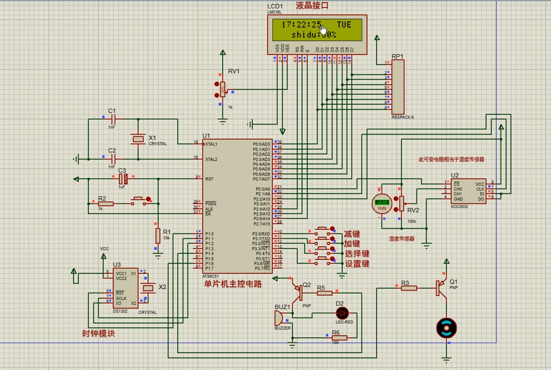

單片機自動澆水系統程序
ID:1125957 發表于 2024-6-19 09:43 | 顯示全部樓層 |閱讀模式
