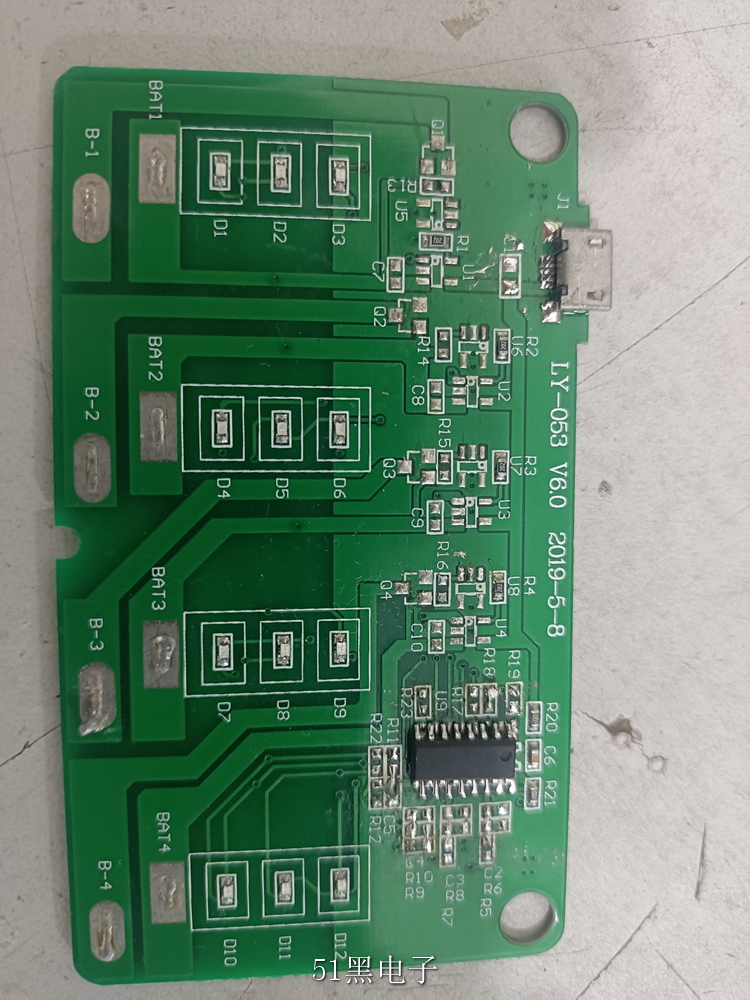

拆完的板子

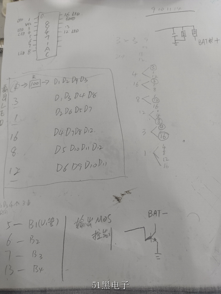

大致測了下單片機各引腳的接線(估計這種圖沒幾個人能看懂。)

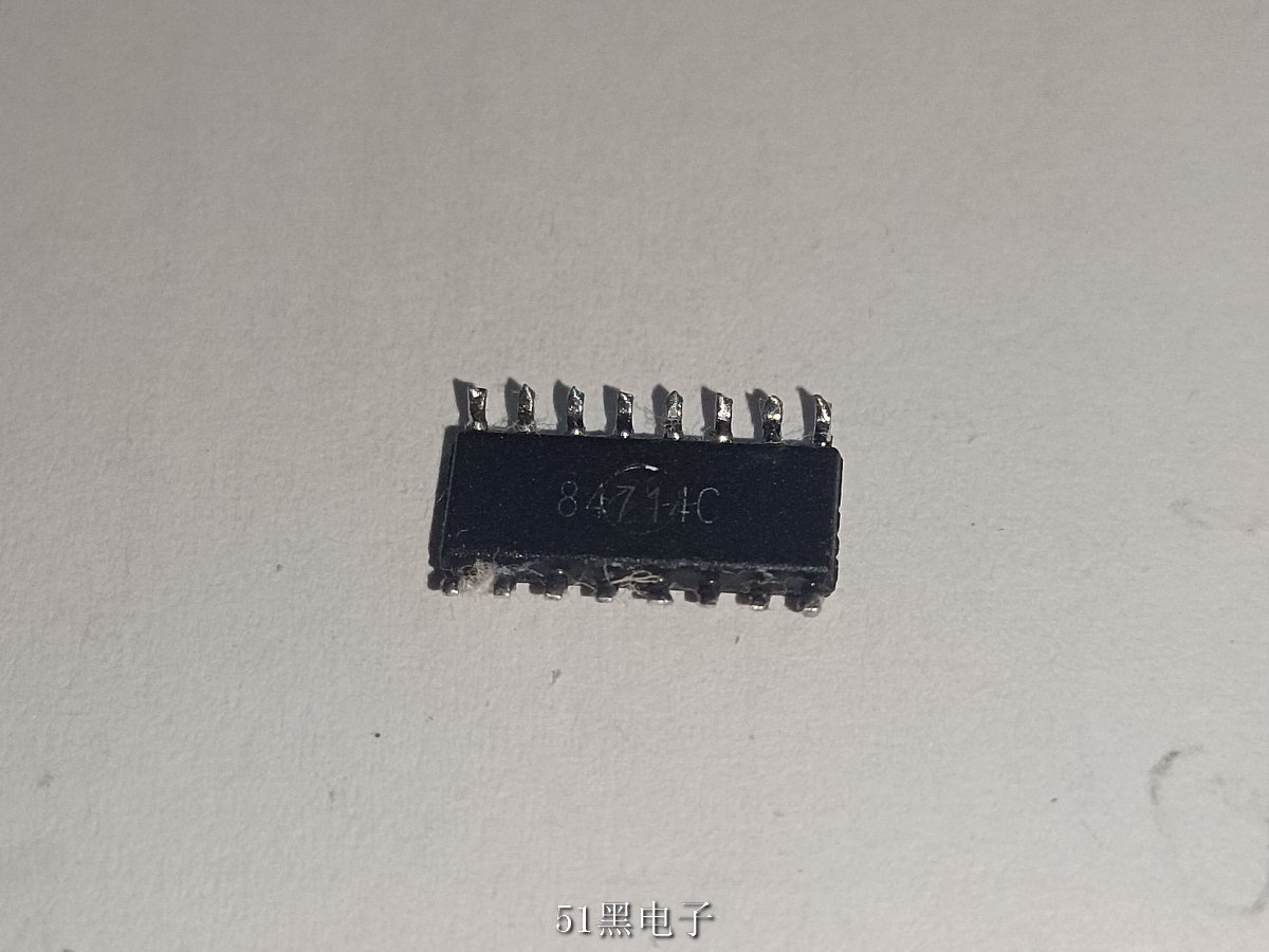

最后請教下這個是單片機嗎?還能利用嗎?
ID:344848 發表于 2024-6-20 10:06 | 顯示全部樓層
8741AC不是芯片的型號,真正的型號被激光打磨掉了,它是封裝磨具的號碼。
ID:123289 發表于 2024-6-20 19:52 | 顯示全部樓層
這個不復雜,找個引腳類似的單片機替代,自己按需求寫程序。
ID:582276 發表于 2024-6-21 18:31 | 顯示全部樓層
你畫的這個圖看不懂,但PCB上充電IC很類似那些常用的單節鋰電充電芯片(1腳充電指示、2腳地,3腳電池,4腳充電電壓輸入,5腳充電電流調節)。要利用芯片要知道它的型號或具體功能才行。當然很有空的話可以把原理圖畫分析。
ID:313517 發表于 2024-6-21 23:06 | 顯示全部樓層
芯片型號都被打磨掉了,沒辦法用了
ID:1072529 發表于 2024-6-22 08:41 來自觸屏版 | 顯示全部樓層
應該不能用了吧,都磨損了
