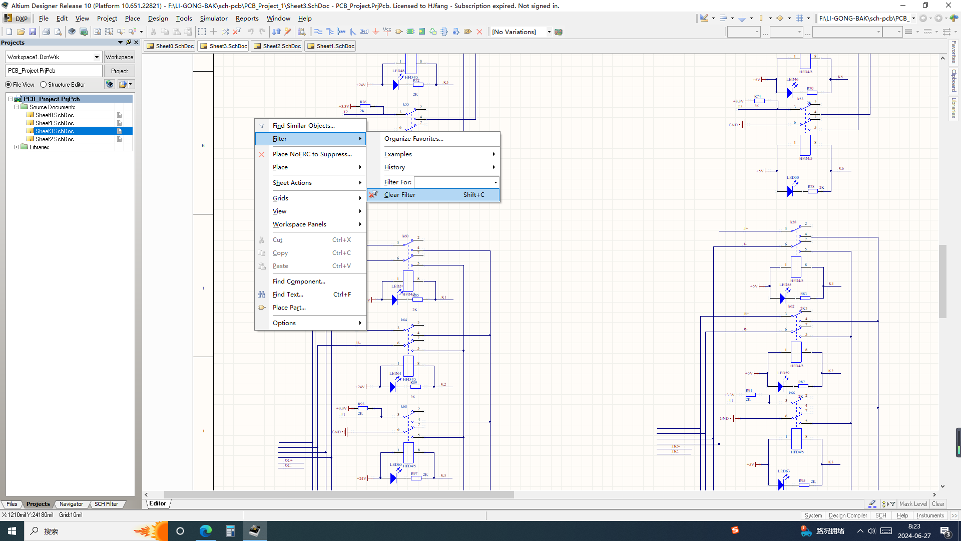

ID:609322 發(fā)表于 2024-6-26 17:33 | 顯示全部樓層 |閱讀模式
AD軟件,原理圖不選中元件咋做?
選中我知道咋做,鼠標(biāo)右鍵,   Find  Similar Objects
ID:69038 發(fā)表于 2024-6-26 21:46 | 顯示全部樓層
有個(gè)選項(xiàng),可以勾選 的
ID:401564 發(fā)表于 2024-6-26 22:50 | 顯示全部樓層
在英文輸入法下,shift加C

2.單擊鼠標(biāo)右鍵,清除過濾器;
3.重新打開工程文件,如有必要,記得保存文件;
ID:1109793 發(fā)表于 2024-6-27 07:43 | 顯示全部樓層
選中還可以shift+f,然后鼠標(biāo)點(diǎn)一個(gè)目標(biāo)
ID:609322 發(fā)表于 2024-6-27 08:25 | 顯示全部樓層
Y_G_G 發(fā)表于 2024-6-26 22:50
在英文輸入法下,shift加C
very good
ID:609322 發(fā)表于 2024-6-27 08:27 | 顯示全部樓層
OK ,一切解決
ID:546770 發(fā)表于 2024-6-27 09:15 | 顯示全部樓層
右鍵點(diǎn)擊空白處,選擇clear filter
