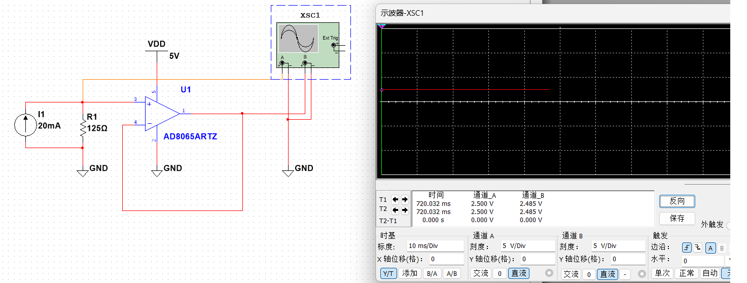

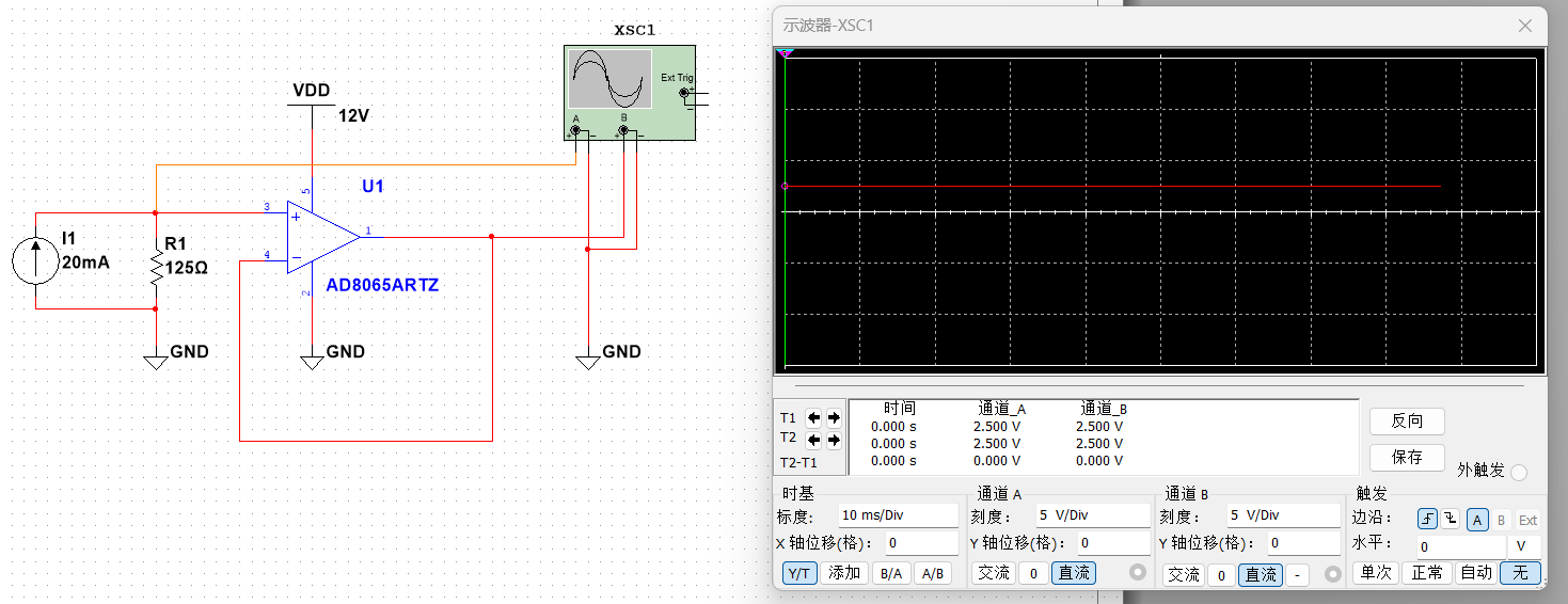

選擇的運算放大器是AD8065ART,能5-24V單電源供電,軌到軌的,整個電路就是想實現4-20mA轉0.5-2.5V電壓的功能,用5V電源供電時,運放左側輸入的是2.5V,右側輸出卻達不到2.5V;換成12V供電的時候就可以達到2.5V,我也試了一下,最高能達到9V的電壓跟隨效果。求助各位大佬。

ID:1128264 發表于 2024-7-5 19:25 | 顯示全部樓層
我嘗試了一下其它型號的運算放大器,其輸出的值都有點不同,有的與2.5非常相近,有的能正好達到2.5V,有的甚至略微超過2.5V,這是為什么啊,按理說軌到軌的運放,輸出不是都可以達到供電電壓嗎,僅僅是因為誤差嗎,為什么會出現這么大的誤差

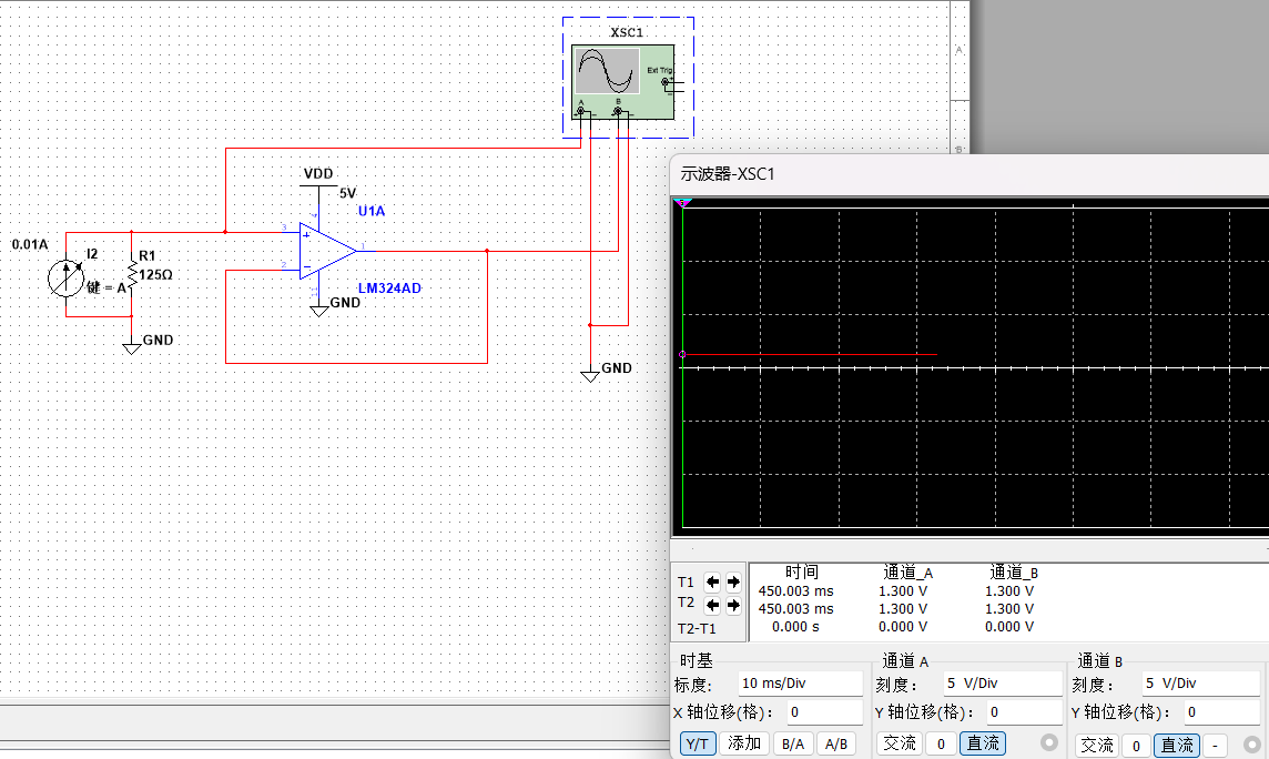

大佬 我試了試LM324是能完美的實現電壓跟隨的功能 但是現在還有一個新的問題 為什么使用萬用表測量經過電阻的電流獲得的電壓值時,會出現偏差,當4mA和20mA的時候都是正常的,但是在中間值的時候都會有些許偏差
電流為0.01A,經過125Ω電阻,得到1.3V
