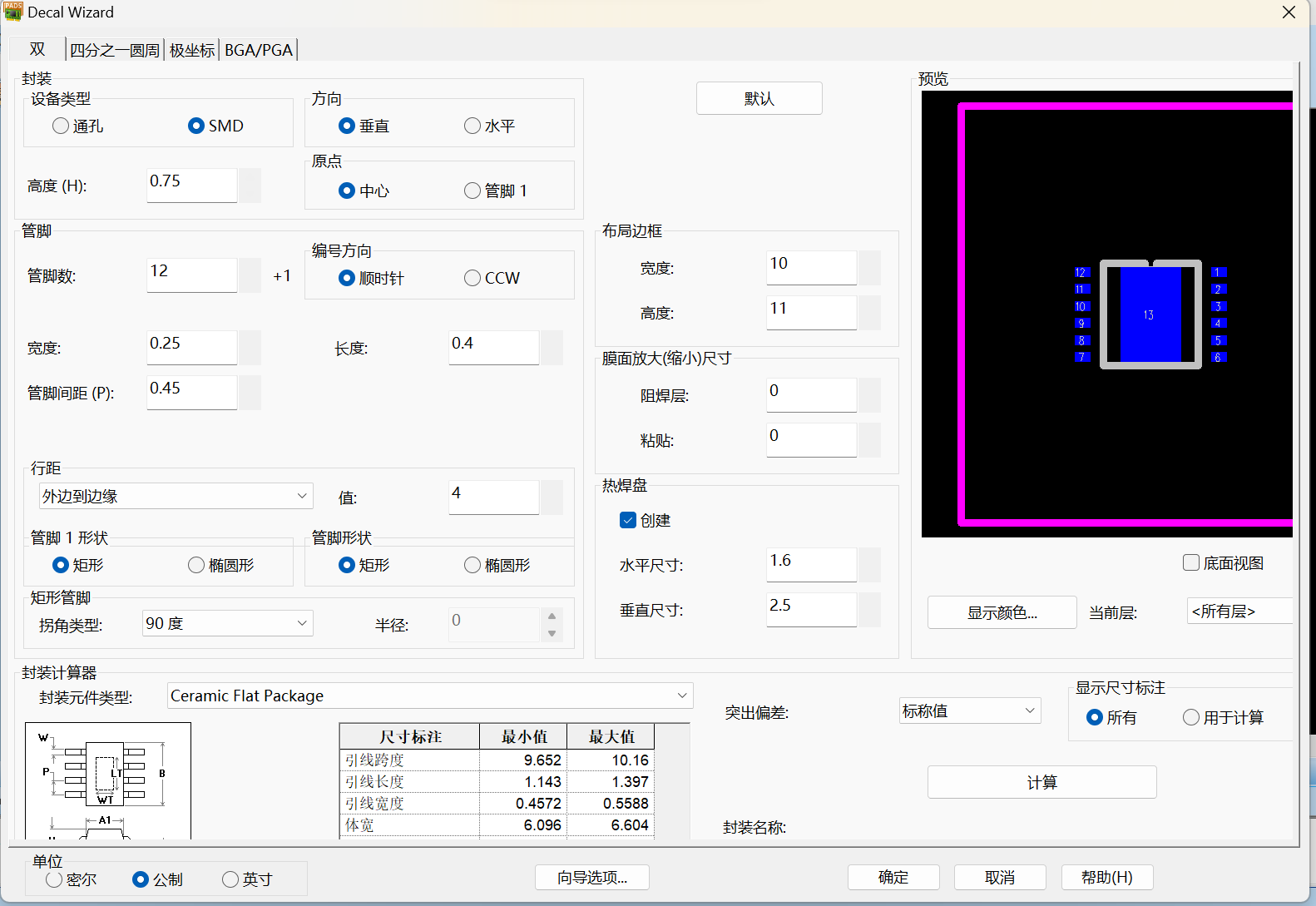

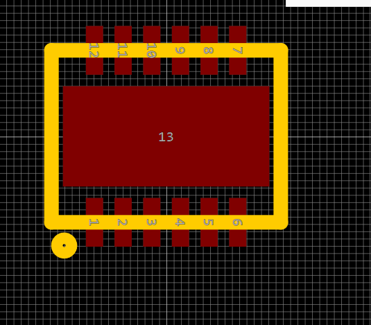

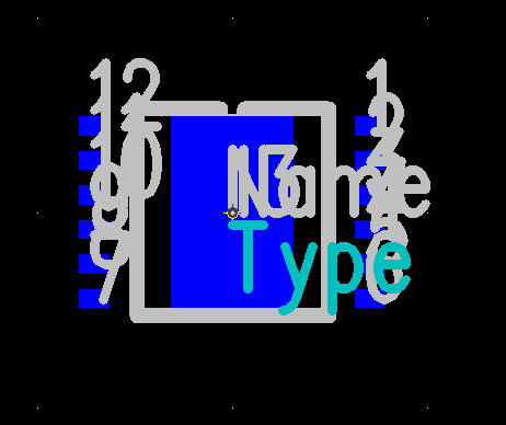

如題 屏幕截圖 2024-07-11 105224.png pads的pcb庫(kù)要怎么畫(huà)?這個(gè)是從立創(chuàng)那邊看到的,但是尺寸不符合 屏幕截圖 2024-07-11 105643.png
屏幕截圖 2024-07-11 105621.png 屏幕截圖 2024-07-11 105603.png 實(shí)在不知道怎么弄了。

找個(gè)相同引腳數(shù)的、相同封裝的ic替換就方便了。

用autocad 結(jié)合pads做封裝, 非常方便, cad中直接量測(cè)焊盤(pán)坐標(biāo)x,y值. 不需要自己算, 自己算很容易算迷糊.
