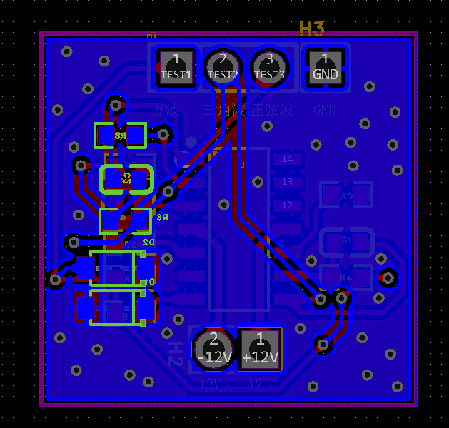

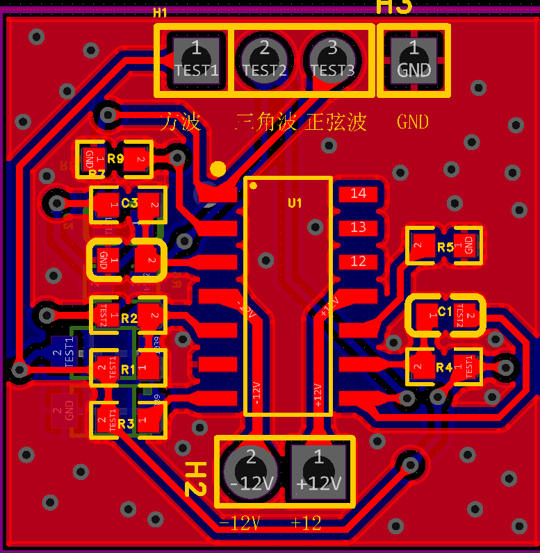

如圖原理圖和PCB圖 焊接好測試的時候上5V的電進行測試 就很燙 但不知道什么原因 請大佬幫忙看看

電源反了吧?

電源退耦電容都不用?正負電源各用100nF+10~100uF退耦看看。

恍然大悟 我試一下
