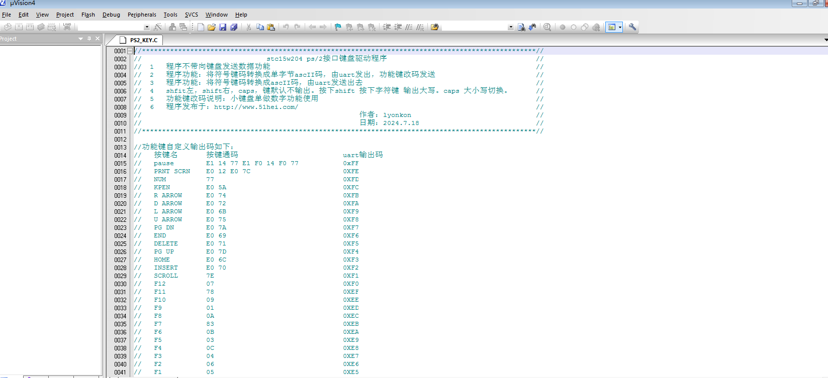

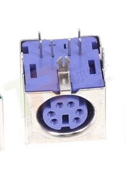

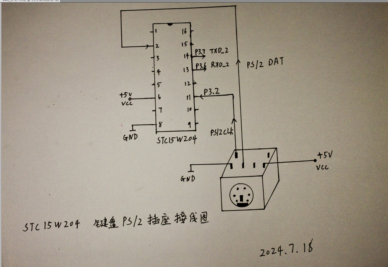

ps/2鍵盤驅動,芯片使用stc15w204。鍵盤輸入給單片機,再由單片機串口2輸出ascII碼。程序說明寫在程序注釋中了。 無標題33.png 無標題66.jpg 無標題5.png
程序: ps2_key_ borad.7z (18.73 KB, 下載次數: 30)
