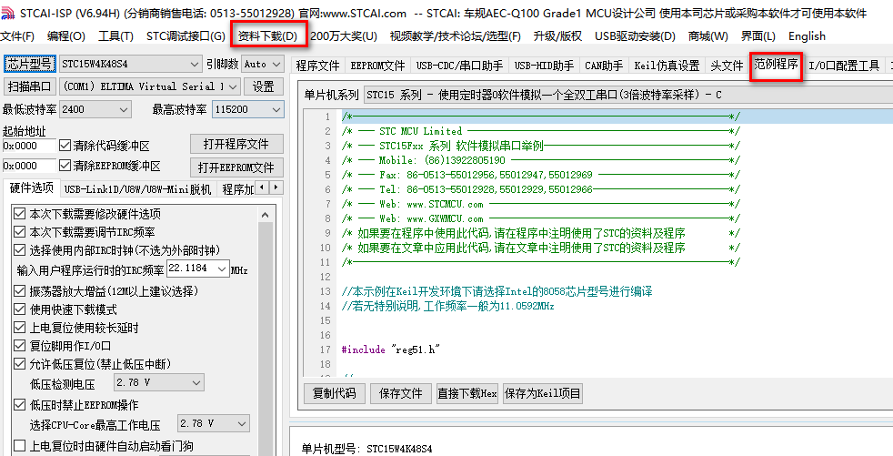

樓主精神可嘉!很多范例都在stcisp的工具里面,很多人守著金飯碗討飯!玩51單片機把stcisp工具吃透就是高手了:
