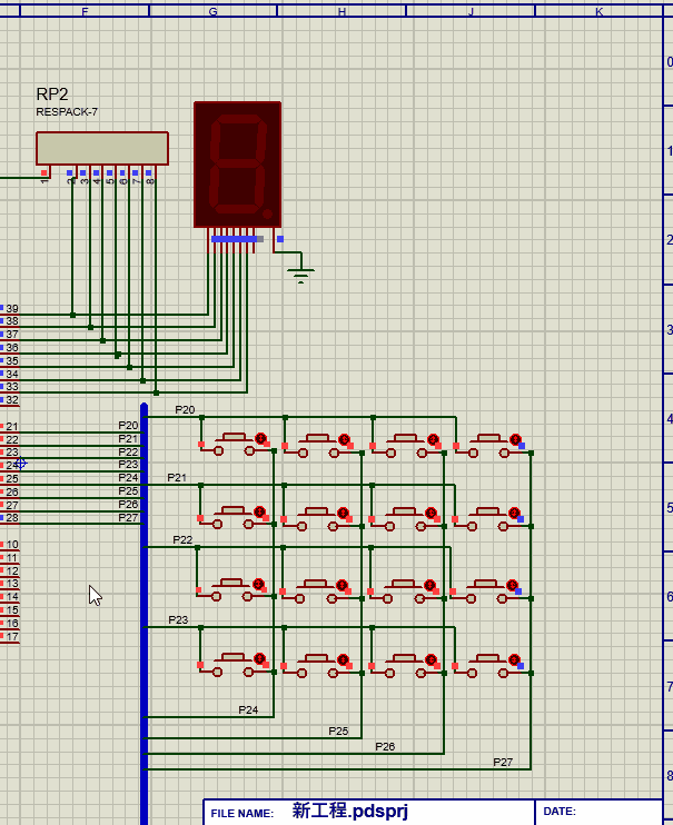

不知道哪錯(cuò)了,應(yīng)試問(wèn)題出在proteus作圖上,先前畫(huà)出來(lái)還有幾個(gè)按鍵能顯示,把線刪了重新畫(huà)了一遍后,所有按鍵沒(méi)反應(yīng),應(yīng)試在按下某個(gè)按鍵的時(shí)候,按鍵另一頭會(huì)有間隙地被拉低電平?蓻](méi)被拉低電平,不知道咋回事。

仿真Bug
參考我的貼子
http://m.zg4o1577.cn/bbs/dpj-236577-1.html
