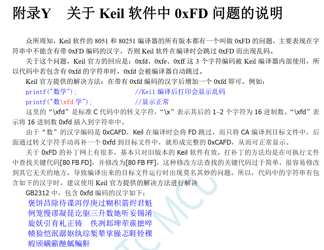

0xfd補丁,用過KEIL的都應該知道。
ID:16255 發表于 2024-8-23 14:20 | 顯示全部樓層
我的Keil是打了FD補丁的,目前使用沒什么問題。
