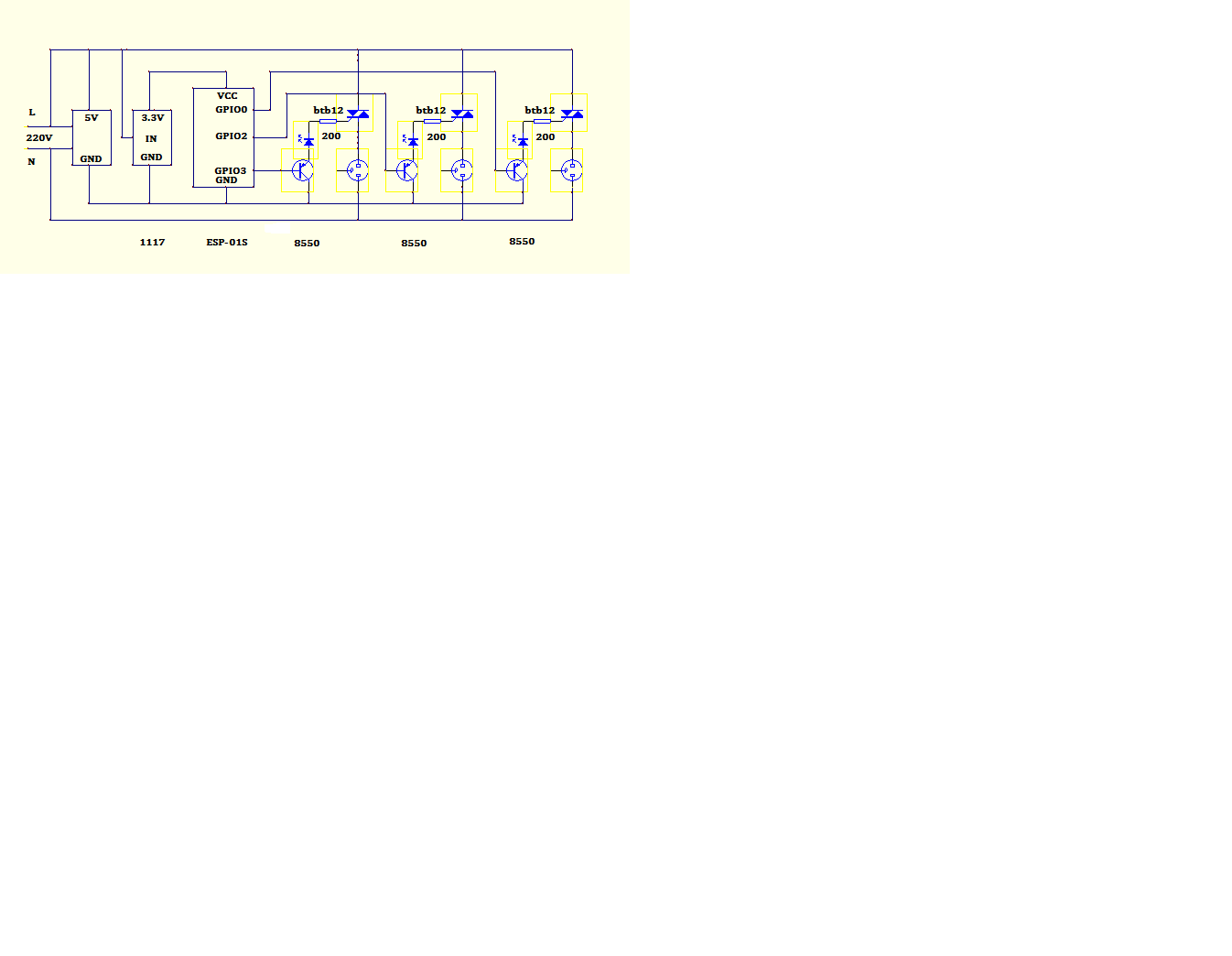

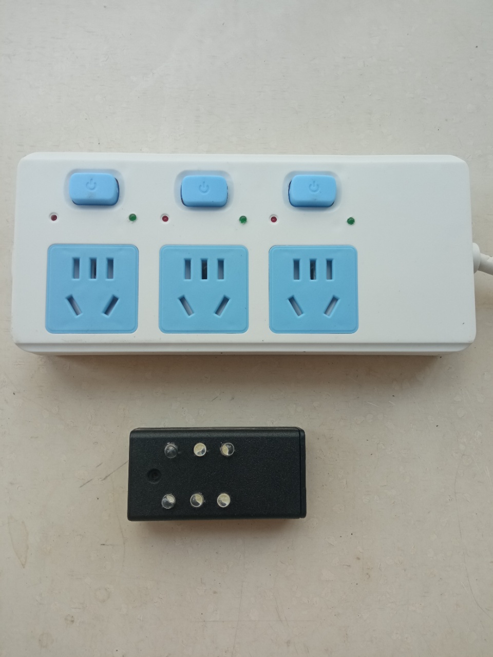

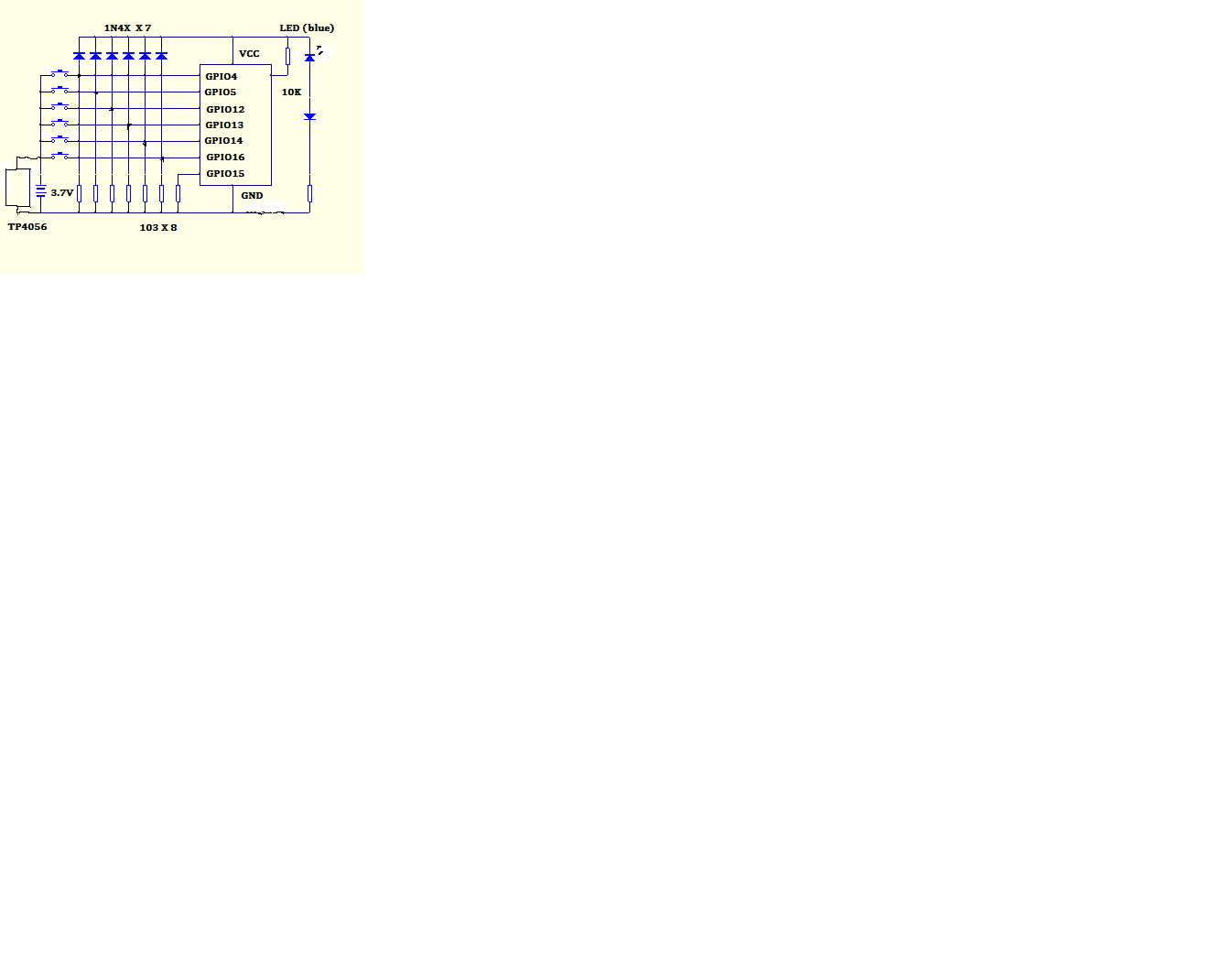

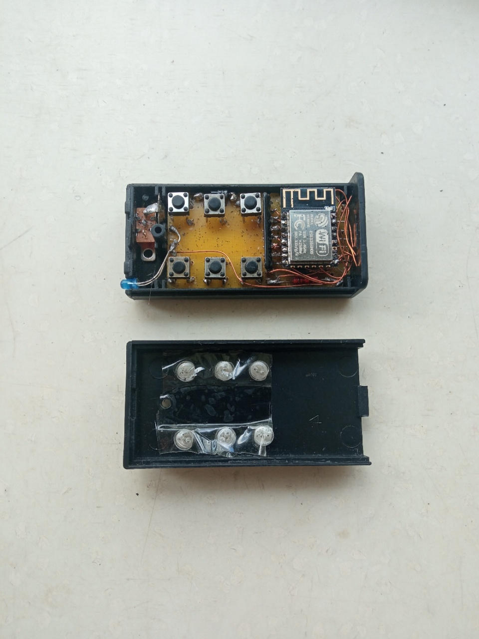

      8266遙控電源插座的遙控器主芯片采用ESP8266 ESP-12E WIFI模塊,電池選用小型3.7V鋰電池.電路還裝有鋰電池TP4056充電模塊.遙控器的待機電流非常小僅有2uA.整機裝在兩節5號的電池盒中,非常小巧.

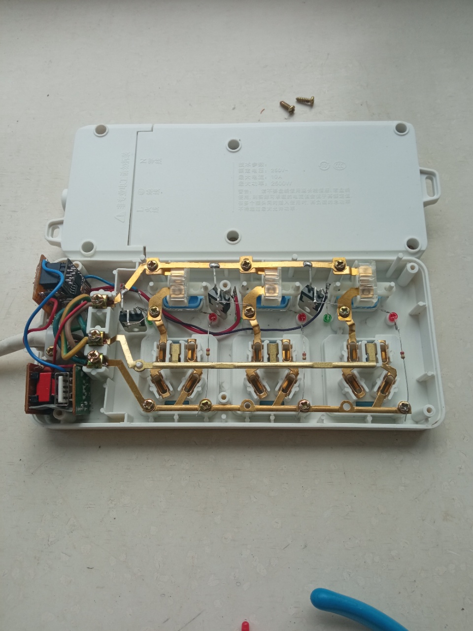

     電源插座選用成品三開關三位15孔  電源插座改制.加裝了一個5V1A的充電頭內芯作為插座控制電源.ESP-01S帶動三個BTB12雙向可控硅來控制三組插座.三個BTB12雙向可控硅分別并接在三個開關上.
     大家若有需求,回貼后便將控制程序和電路圖一起奉上.

ID:997011 發表于 2024-8-13 13:31 | 只看該作者
molo 發表于 2024-8-12 21:19
謝謝分享!期待控制程序和電路圖。
    重要更正!!!
    插座電路中雙向可控硅畫反了,其陽極T1和T2應對掉過來!!!
      雙向可控硅觸發回路串接的發光二極管的主要作用是抬高G極電位使得ESP-01S輸出高電平3.3V時確保雙向可控硅關閉。
      遙控器電路補充說明的是二極管作用是降壓和隔離使各按鈕互不影響,同時在按鈕按下時才給ESP-12E降壓通電,確保其最高工作電壓不超過3.6V。

有個問題,WIFI連網需要時間且要配置好參數,不像433那種射頻模塊,按下放開就可以發出信號。發射器的電路是不是漏了什么?

有個問題,WIFI連網需要時間且要配置好參數,不像433那種射頻模塊,按下放開就可以發出信號。發射器的電 ...
WIFI聯網和時間沒有關系的,很多例子聯網獲取時間是因為做時鐘用的,樓主這個只是用于遙控,不需要獲取時間。
這個程序不是連上家里的WiFi進行遙控,而是利用NOW技術,兩片ESP模塊進行直連,不需要家里的網絡,所以配置的時候需要得知對方的MAC地址,而不是SSID和密碼。

      發射器的電路除了漏標端口為EN外不缺其它器件,樓上已回答了你的疑問我就不多說了.但若你沒有獲取開發板MAC的程序,下面是我改的獲取MAC的程序:
