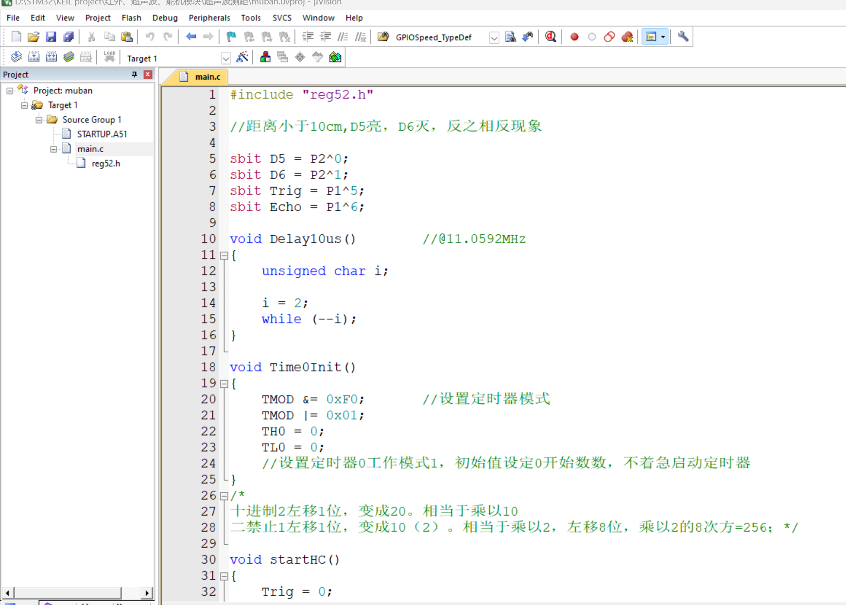

基于stc89c52單片機,采用HC-SR04模塊利用聲波反彈算出距離。
  1. #include "reg52.h"
  2. //距離小于10cm,D5亮,D6滅,反之相反現象
  3. sbit D5 = P2^0;
  4. sbit D6 = P2^1;
  5. sbit Trig = P1^5;
  6. sbit Echo = P1^6;
  7. void Delay10us()                //@11.0592MHz
  8. {
  9.         unsigned char i;
  10.         i = 2;
  11.         while (--i);
  12. }
  13. void Time0Init()
  14. {
  15.         TMOD &= 0xF0;                //設置定時器模式
  16.         TMOD |= 0x01;
  17.         TH0 = 0;
  18.         TL0 = 0;
  19.         //設置定時器0工作模式1,初始值設定0開始數數,不著急啟動定時器
  20. }
  21. /*
  22. 十進制2左移1位,變成20。相當于乘以10
  23. 二禁止1左移1位,變成10(2)。相當于乘以2,左移8位,乘以2的8次方=256;*/
  24. void startHC()
  25. {
  26.         Trig = 0;
  27.         Trig = 1;
  28.         Delay10us();
  29.         Trig = 0;
  30. }
  31. void main()
  32. {
  33.         double time;
  34.         double dis;
  35.
  36.         Time0Init();
  37.
  38.         while(1){
  39.                 //1. Trig ,給Trig端口至少10us的高電平
  40.                 startHC();
  41.                 //2. echo由低電平跳轉到高電平,表示開始發送波
  42.                 while(Echo == 0);
  43.                 //波發出去的那一下,開始啟動定時器
  44.                 TR0 = 1;
  45.                 //3. 由高電平跳轉回低電平,表示波回來了
  46.                 while(Echo == 1);
  47.                 //波回來的那一下,我們開始停止定時器
  48.                 TR0 = 0;
  49.                 //4. 計算出中間經過多少時間
  50.                 time = (TH0 * 256 + TL0)*1.085;//us為單位
  51.                 //5. 距離 = 速度 (340m/s)* 時間/2
  52.                 dis = time * 0.017;
  53.                 if(dis < 10){
  54.                                 D5 = 0;
  55.                                 D6 = 1;
  56.                 }else{
  57.                                 D5 = 1;
  58.                                 D6 = 0;
  59.                 }
  60.                 //定時器數據清零,以便下一次測距
  61.                 TH0 = 0;
  62.                 TL0 = 0;
  63.         }
  64. }
