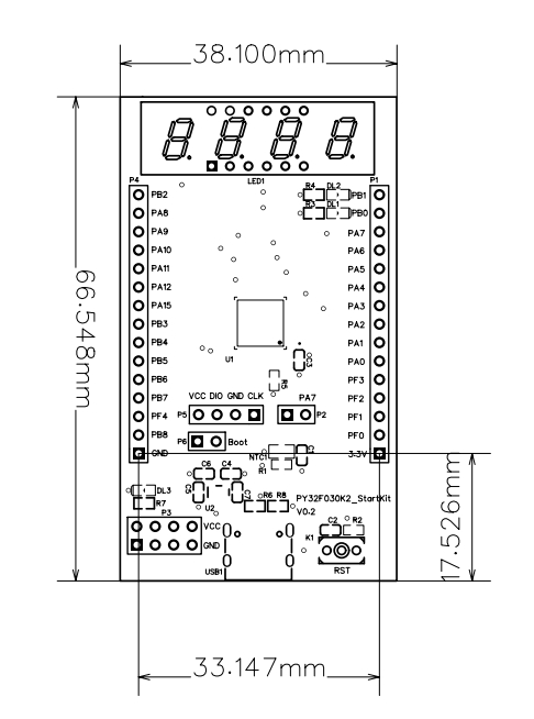

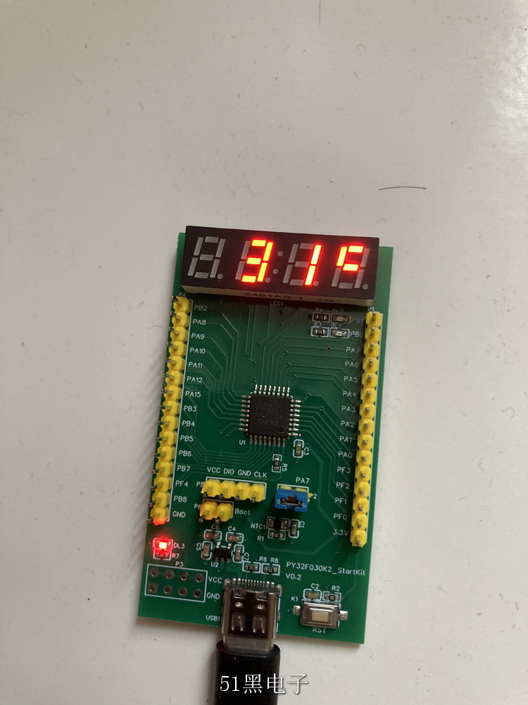

普冉的M0系列MCU PY32F030K28自帶的LED數碼管驅動,省去了外部驅動IC。本例程演示通過模擬輸入PA7引腳采集NTC(熱敏電阻)電壓計算對應溫度并驅動四位LED數碼管顯示。

  155.                 if( TimePare.Tim200ms_flag == 1 )        //200ms 任務
  156.                 {
  157.                         TimePare.Tim200ms_flag = 0;
  158.                 }
  159.
  160.                 if( TimePare.Tim500ms_flag == 1 )        //500ms 任務
  161.                 {
  162.                         ///顯示NTC溫度
  163. //                        LL_LED_SetDisplayValue(LED, LL_LED_COM0, dispArr[(tempval) /100]);
