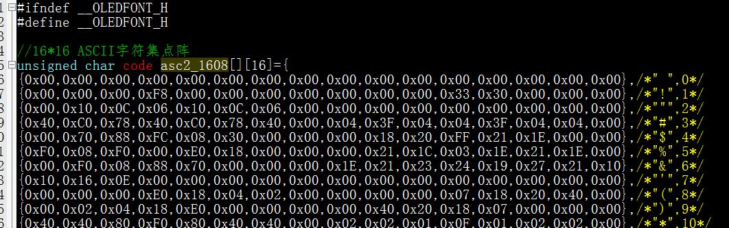

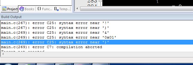

弄了幾天也沒能顯示出16x16的英文字符,有示范的程序學習嗎?扒拉了一段程序改了好久也沒弄好,幫忙看看,謝謝!
