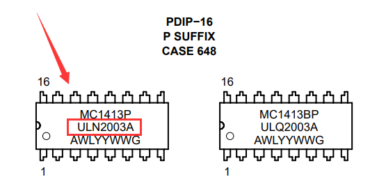

如圖,如何分析MC1413內部框圖
ID:1078313 發表于 2024-9-24 10:31 | 顯示全部樓層 |閱讀模式
輸入高低電平時,輸出情況和原理是什么啊
ID:344848 發表于 2024-9-24 14:59 | 顯示全部樓層
內部電路采用達林頓,放大倍數為β=β1×β2,構成反相器。輸入高電平,輸出低電平,反之亦然。
ID:1109793 發表于 2024-9-24 18:29 | 顯示全部樓層
這不就和ULN2003一樣的?
ID:491875 發表于 2024-9-24 18:39 | 顯示全部樓層
與2003類似,輸入高電平輸出低電平,輸入低電平輸出C極開路。邏輯上就是多個集電極開路輸出反相器。
ID:237471 發表于 2024-9-24 21:22 | 顯示全部樓層
好像繼電器驅動,輸入高電平會導通
