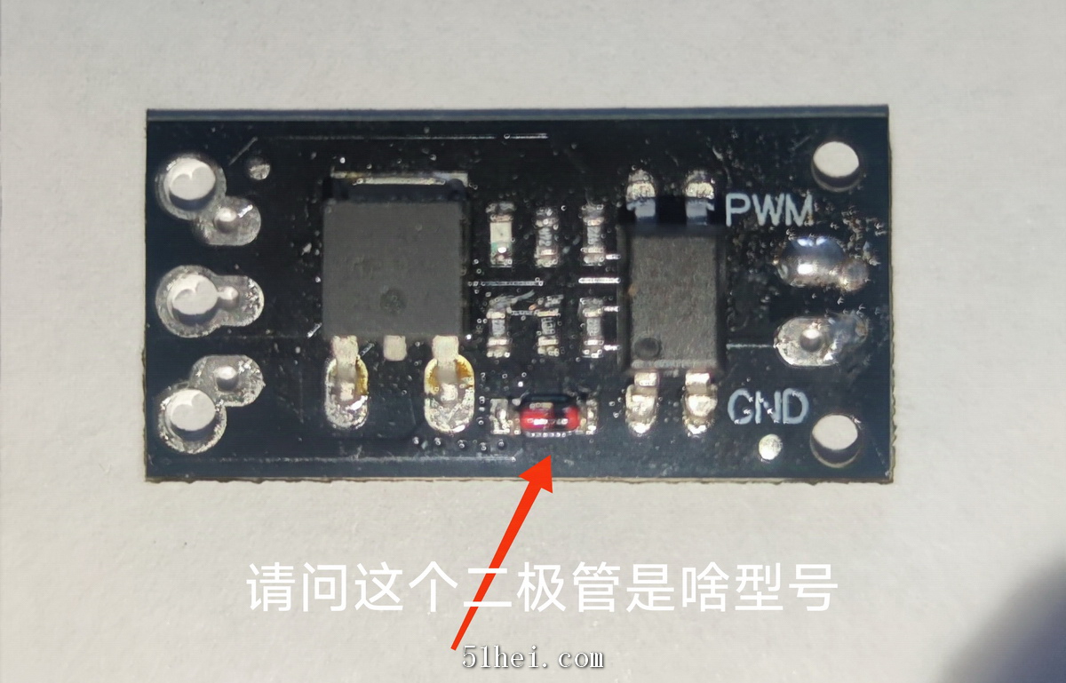

請問這個二極管是啥型號
ID:63317 發(fā)表于 2024-10-6 07:48 | 只看該作者 |只看大圖 回帖獎勵 |倒序瀏覽 |閱讀模式
請問這個二極管是啥型號

ID:582276 發(fā)表于 2024-10-6 14:00 | 只看該作者
把原理圖出來才好判斷。有可能是穩(wěn)壓管、也可能是1N4148之類的的普通二極管。
ID:123289 發(fā)表于 2024-10-6 16:41 | 只看該作者
無需知道。把原理圖整出來,根據(jù)需要,選擇一個即可。
ID:1109793 發(fā)表于 2024-10-6 17:43 | 只看該作者
記得以前用過類似的封裝的4148是黑色環(huán),穩(wěn)壓管是藍色環(huán)。因為這種需要特殊吸嘴,后來改成SOD123封裝了。

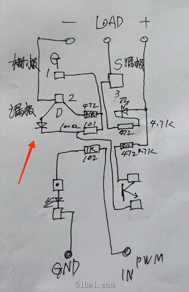

ID:63317 發(fā)表于 2024-10-7 07:29 | 只看該作者
nanfuB 發(fā)表于 2024-10-6 14:00
箭頭指向的二極管
箭頭指向的
箭頭指向的
ID:63317 發(fā)表于 2024-10-7 07:33 | 只看該作者
二極管正極接MOS管地負極光耦發(fā)射極

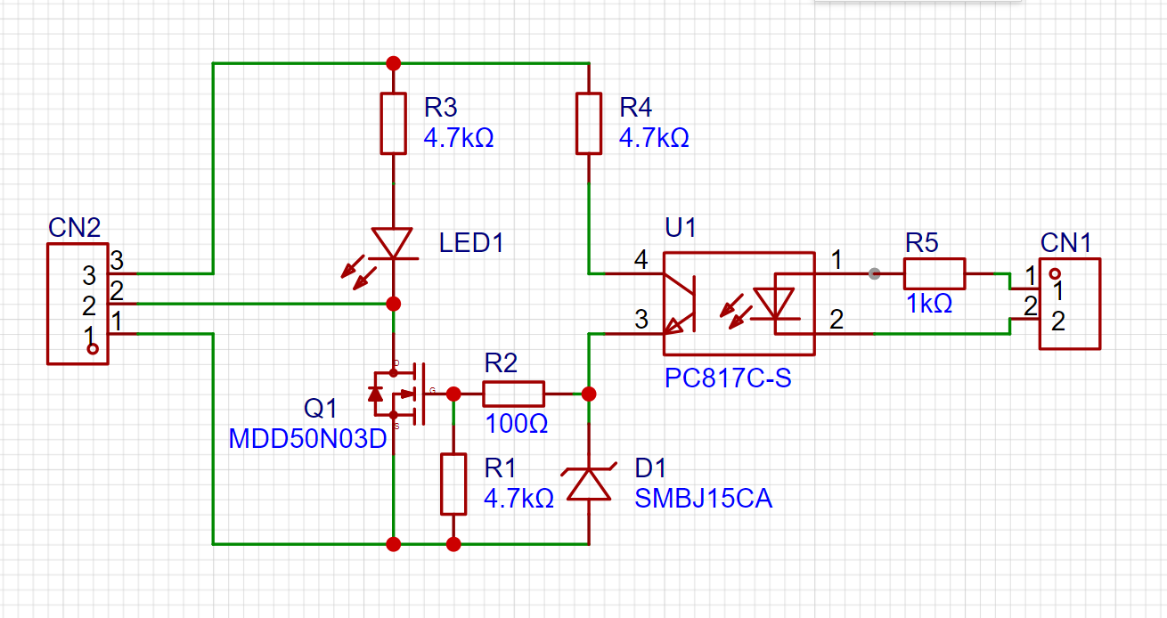

ID:582276 發(fā)表于 2024-10-13 21:09 | 只看該作者
大概整了一下圖,應該是穩(wěn)壓二極管,避免電壓過高時GS極擊穿。

ID:1098770 發(fā)表于 2024-10-13 21:34 | 只看該作者
應該是穩(wěn)壓管

ID:517951 發(fā)表于 2025-1-3 07:37 | 只看該作者
通電量一下二極管的兩端電壓, 如果0.7v以上 就是穩(wěn)壓二極管的應用. 量測到的電壓就是穩(wěn)壓二極管的穩(wěn)壓值.
如果是0.7v左右, 就是普通的IN4148這類的.
