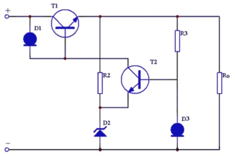

ID:1100060 發表于 2024-10-8 01:47 | 只看該作者
結構,是甚么鬼?!
圖里頭那拓撲,就是結構,
這是個普通到不行的 負反饋式穩壓器,
D1和D3本來是電阻,在這里改換成2DH(恒流二極管),
所有元件的參數仍然是固化的,穩壓,除負反饋還能靠誰?!
ID:1100060 發表于 2024-10-9 00:45 | 只看該作者
LhUpBJT 發表于 2024-10-8 01:47
結構,是甚么鬼?!
圖里頭那拓撲,就是結構,
這是個普通到不行的 負反饋式穩壓器,
先給電路賦予一些關鍵參數,
Vcc,5V與12V,Ro,4Ω及8Ω,那么,
V.in(∑Vcc)就有 5V、7V、12V、17V  四級,
Ro就是 2.7Ω、4Ω、8Ω、12Ω  四種,V.out嘛,就定為 4.5V 吧,
四種Vin跟四種Ro,可得出的工況組合就是十六種,在這里,還是按照慣例,只談思路不給數據,
大家有興趣的話,先把圖中所有元件的參數算妥  然后照這方子抓十六副同樣的「藥」(請注意,所有元件都是普通的,不可調不可控),
把這十六種工況 分別配置于那十六臺穩壓器中,你覺得,所有穩壓器的Vo都會是 4.5V 嗎,肯定不可能,再看看T2的 Ic,一樣嗎,肯定不一樣,如果把T2集極斷開,或干脆把T2踹掉,Vo的差距肯定只會更大。
ID:1100060 發表于 2024-10-9 01:59 | 只看該作者
既然是負反饋電路,那總得有相關鏈路才能成事吧,
D3,在一般電路中只是電阻,D3和R3,就是反饋鏈,T2接收的信息,就是D3的分壓,
不過,這分壓的作用,交直有別,反饋系數(F) 跟採樣比(f),相當于直流增益跟交流增益,雖為同根生卻不是一個概念,
F與甚么相關,就是V.out,是輸出參數,而跟f相關的則是 ΔVo,即是V.out的穩定程度,是個動態指標,想要讓V.out不受V.in或Ro的影響,f就得要略微大于1,理想結果就是,V.out紋絲不動,那ΔVo轉移至T2基極去了,但實際上自然是達不到這程度。
ID:1100060 發表于 2024-10-9 09:48 | 只看該作者
LhUpBJT 發表于 2024-10-9 00:45
先給電路賦予一些關鍵參數,
V.in(∑Vcc)就有 5V、7V、12V、17V ...
此電路,全部元件都是普通的,不可調不可控,
十六套電路,皆按此模子鑄就,把十六種工況分別設置進去,你覺得,它們的V.out會相同嗎,T2們的 Ic 會相等嗎? !
想要令十六套電路的V.out都一樣,每套電路中的某些元件的參數就不能相同,雖然拓撲依舊一致,但因某些元件參數不再相同,每一套電路的「結構」也就不一樣了,
把那些 在各電路中參數不一樣 的元件改為可調可控,就能以一套電路適應任何工況,這就是 “變結構” 的具體措施與直觀詮釋,這跟「梆梆控制」不一樣,
梆梆控制是以兩種配置反復切換而取得中間狀態,跟開關穩壓的原理有點像,而滑模控制則是直接利用V.in和Ro的人為變更,一步到位地控制系統的 “傳遞函數”,無論是梆梆還是滑模,負反饋的基本平衡 都幾乎不受V.in或Ro的人為變更所影響。
ID:1100060 發表于 2024-10-11 07:19 | 只看該作者
滑模變結構控制,似乎是一種算法,不過,你想要施展,也得有個「終端」來領受吧?!
反正有一點可以肯定,滑模變結構控制跟負回授絕不一樣,負回授,這圖的電路直接就能做,而想要做到滑模變結構控制,是不是還得要添加點什么東西才行呢,朋友?!
或者你們會覺得,滑模變結構控制在此電路不適用,那好,把這串聯穩壓器由線性改為開關可以不,那就成了buck電路,
滑模變結構控制,開關電源適用了吧,那么請問,哪部份的「結構」變了,被「滑」者又是哪一個元件,難道此乃商業機密,不方便公之于眾嗎?!

ID:1100060 發表于 2024-10-13 23:59 | 只看該作者
這圖里頭的公式,其實還是離不開〖Aғ=Ao/(1+Ao)F≈1/F〗這法則,
有一點可以肯定,Vz是固化的,F在此圖中也是固化的,不過,那個 Vbe1 其實不會固定,而是會受Rʟ與Vin的影響。
線性穩壓跟開關穩壓的分別,就是Q2的用法,線性是變阻,開關是斬波,清清楚楚沒半點含糊,像我這程度的也能理解,
這電路,是純分立架構,已經是一個完整的負反饋式穩壓器,如果我想要搭建純分立的滑模變結構控制穩壓器,究竟需要多少只三極管呢,十五只夠了嗎?!
8#
ID:1100060 發表于 2024-10-18 01:47 | 只看該作者
LhUpBJT 發表于 2024-10-13 23:59
有一點可以肯定,Vz是固化的 ...
有一點我現在可以非常肯定,
負反饋如果只靠Vout,欠補償這宿命是無法打破的,改變誤差比較放大器的增益同樣解決不了此問題,
所以必須引進Vout之外的力量,這干預,可以是更改主體拓撲的參數,也可以是重整「電壓環」的工作點,
以此圖為例,你可以新增一個Rin,直接從Vin連至Q1基極,這大概就是最簡單的「前饋」吧,不過,「前饋」只能消除Vin波動對Vout的影響,對于負載的投切或擾動是束手無策的,因為,負載不應該 (亦根本不可能) 給出「前饋」所需的變量,而且,「前饋」是開環的,會有過份補償之虞。

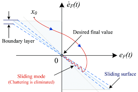

ID:1100060 發表于 2024-10-23 02:34 | 只看該作者
對滑模控制的詮釋,很多時會見到這圖。
直角坐標系,適用于二元函數的相互關系或總合結果的表達,
滑模控制與梆梆控制,都是兩個配置的切換,相當于手動換檔,切換的目的是產生中間值,並且令這中間值合符額定目標,
在這圖中,坐標軸代表的不是參數,而是配置狀況跟額定目標的差距,「滑模面」代表的,就是兩個設定檔的總合偏差剛好為零,
如果這是模擬電路,則兩個設定檔實際上是合而為一的,只需校準,就可跟額定目標始終適配,但滑模控制是透過切換而建立的,系統配置是交替變化,
如果這兩個設定檔是固定值,則「滑模面」就只是一個點而不是一根線,這是成了梆梆控制,近似的例子是以恒幅變頻交流電點亮白熾燈,
交流電的頻率愈高,燈絲的溫度波動就愈小,發光就愈穩定,交流電的幅度當然是 完全不會受到燈絲溫度所影響的,所以,梆梆控制的適用對像是 強慣性、高阻尼或引入平滑機制 的負載,
滑模控制,兩個設定檔是可控的,隨著交替切換,偏差量漸漸減小,就像衰減震蕩那樣,最終成為跟額定結果適配的單一配置,所以理論上,既使負載 無慣性、無阻尼、當滑模控制進入穩態后,根本就無需「平滑」,
問題是,如果兩個設定檔的偏差量都減至零,系統工況就回退到只有負反饋的情形,抖動是停了,但負反饋的欠補償缺陷就重新抬頭,滑模控制引以自豪的「魯棒性」亦無以為生了。
