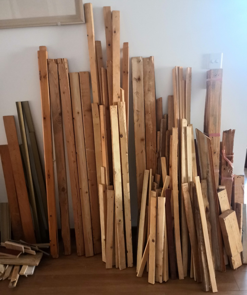

工作室外的小陽臺一直堆放著雜物,主要是我撿來的木材。這些雜物占據了陽臺很大的空間,并且越來越亂。

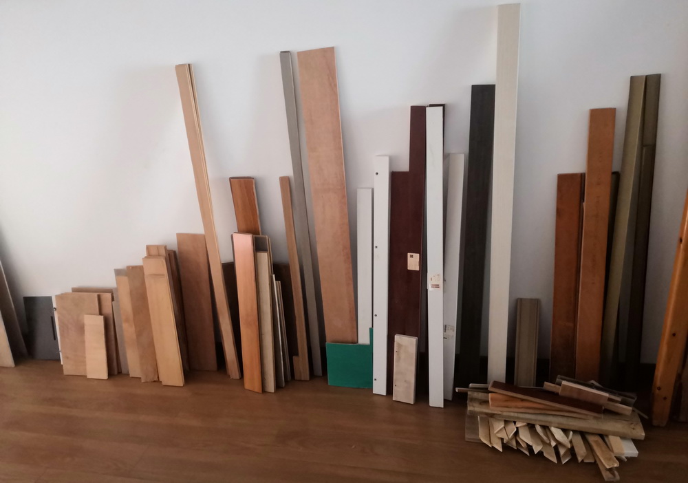

這些木材是別人丟棄的廢物,在我眼里它們卻是寶貝!

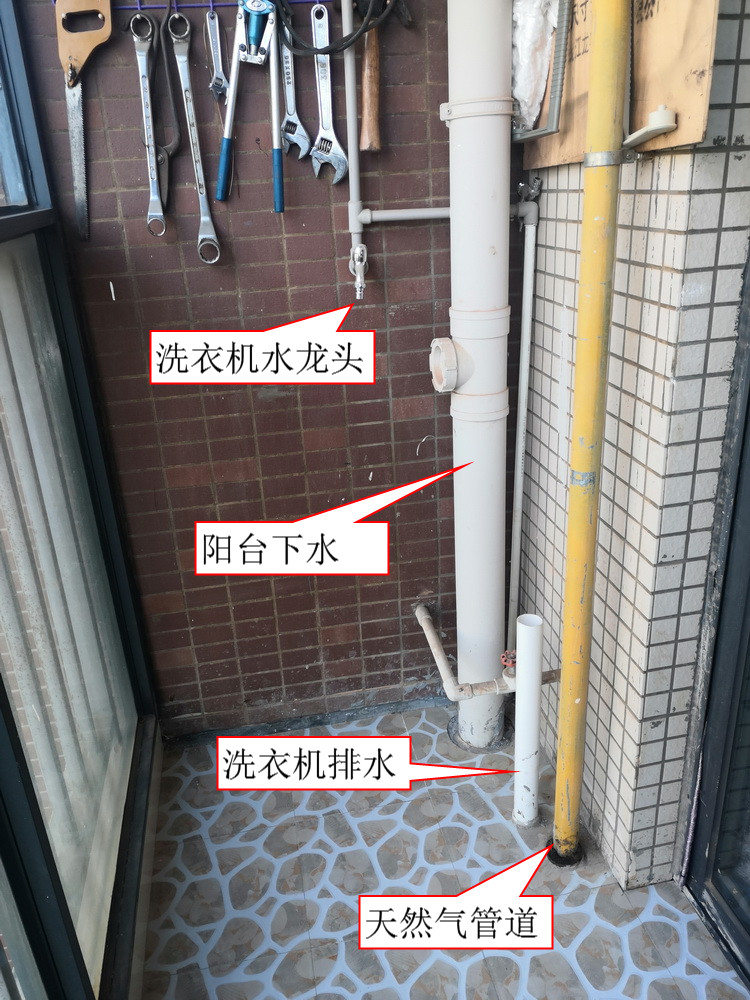

陽臺終于空出來了,但右邊那些管道比較復雜。
以前裝修時打算在這里再放一臺洗衣機,后來一直用一樓的陽臺放洗衣機,這里就沒用上,一直堆放雜物。

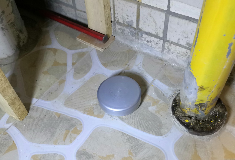

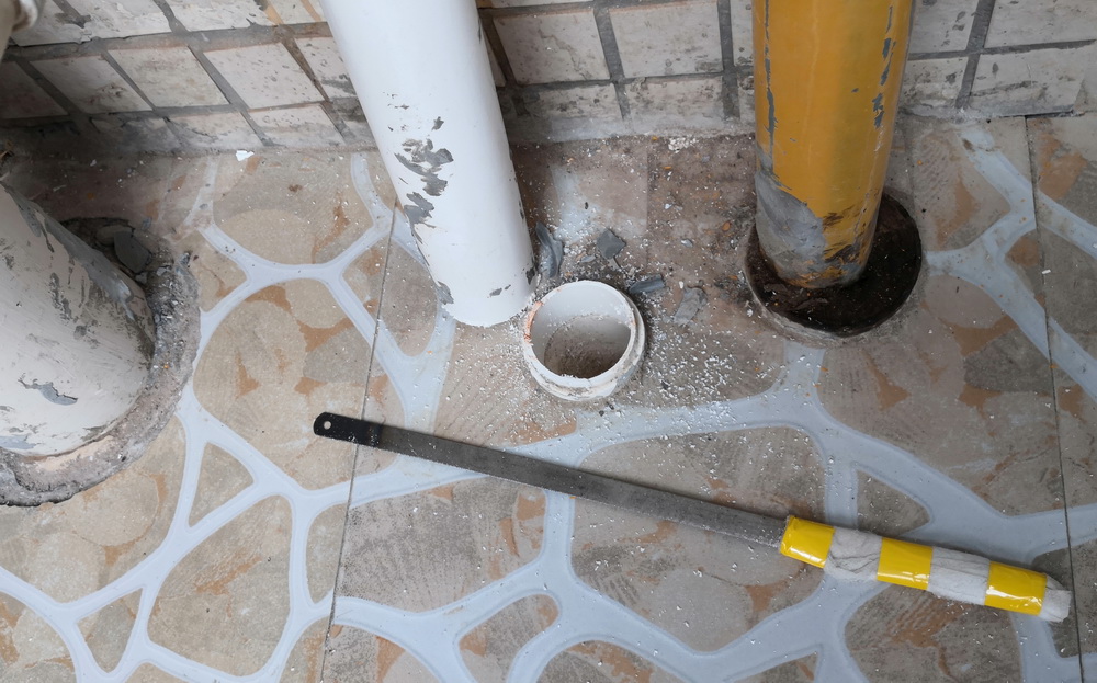

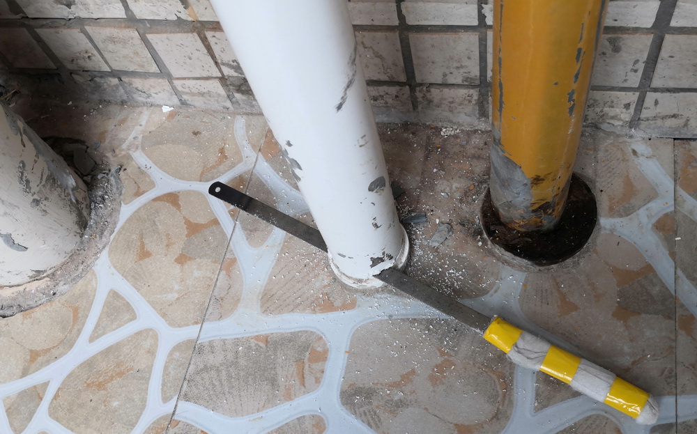

先把這根洗衣機排水管鋸斷,因為已經用不到它了。
用“大寶”的瓶蓋剛好蓋住洞口,免得掉東西進去。

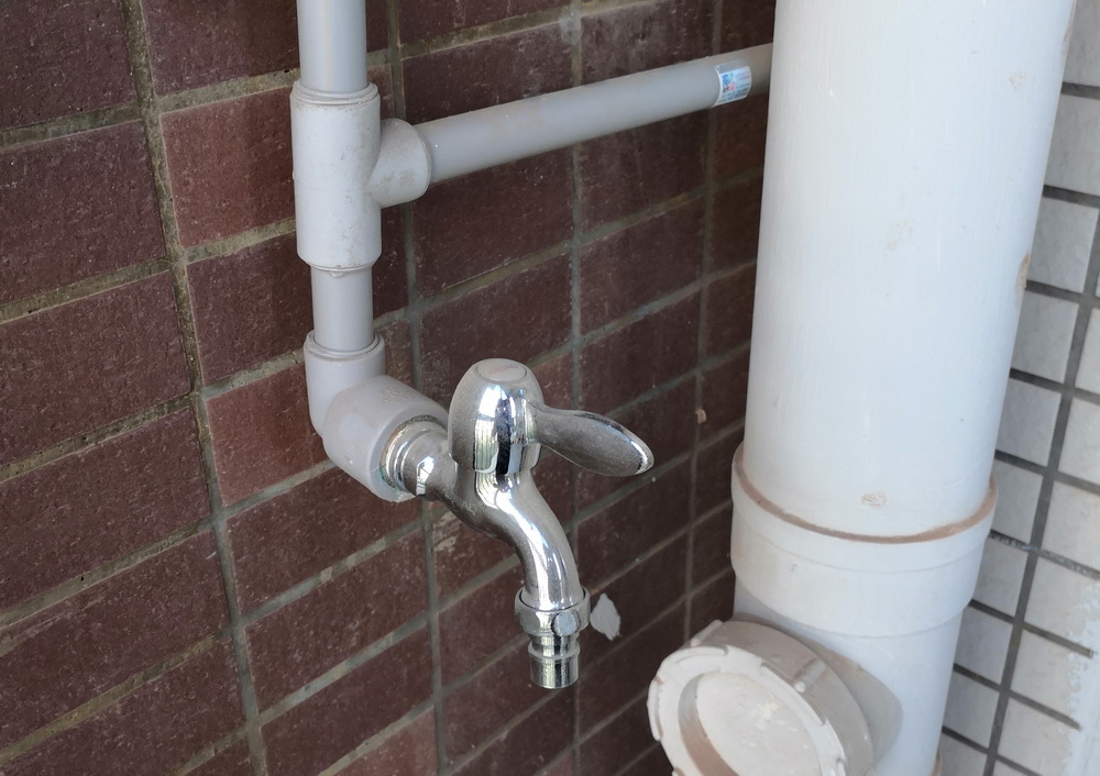

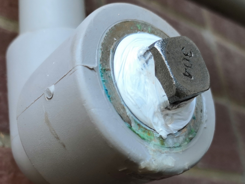

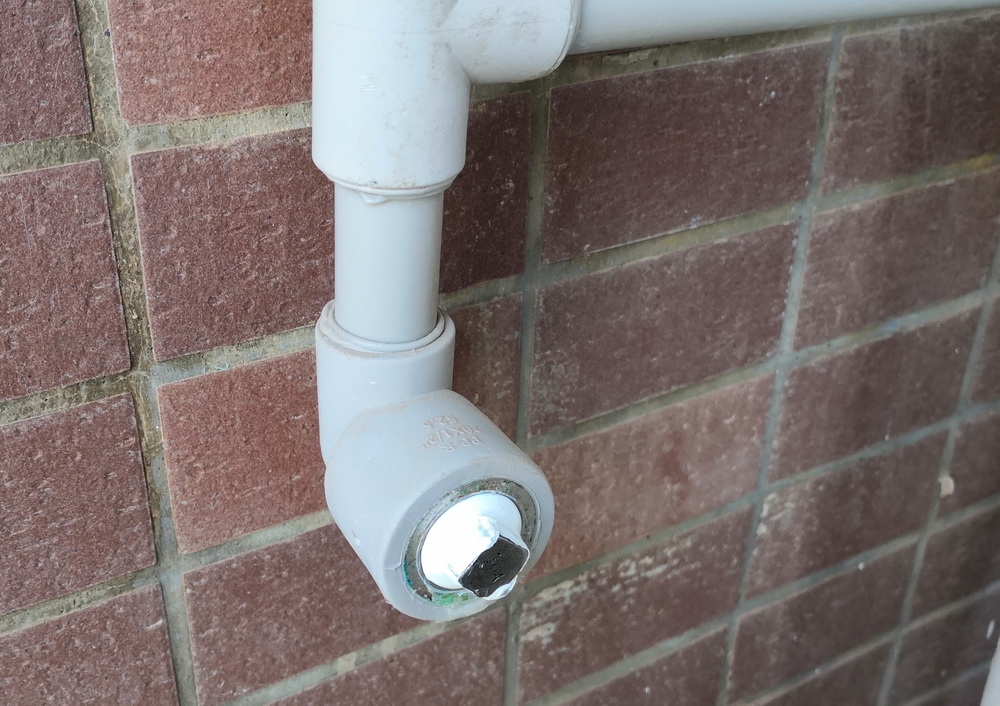

水籠頭的處理。

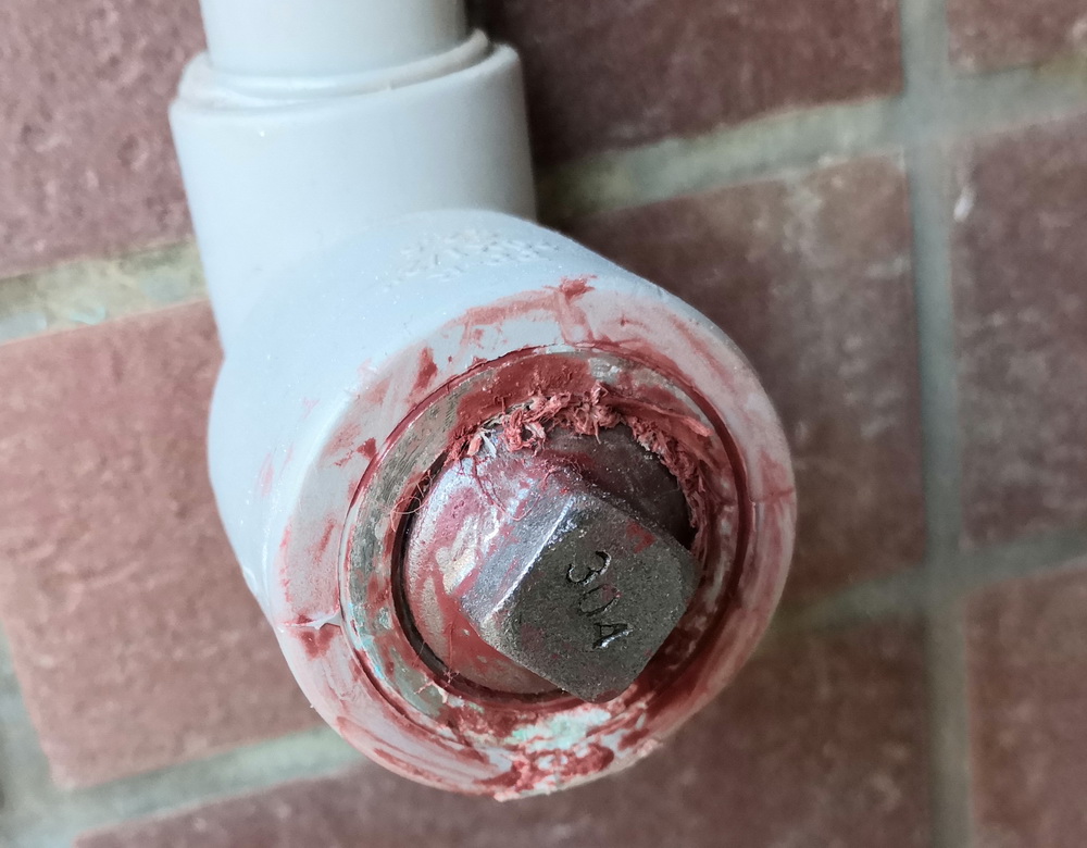

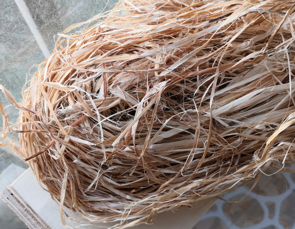

  生膠帶纏過兩次都會漏水,還是用以前的麻絲好點。
麻絲加油漆,堵頭終于不漏水了。

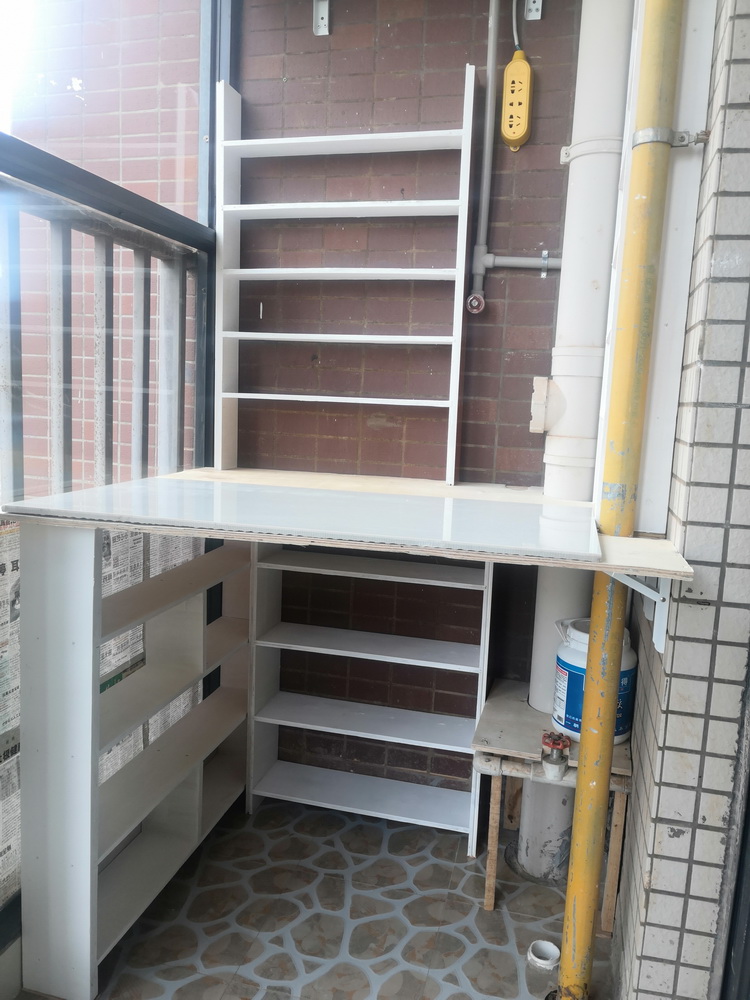

陽臺上打算自己制作一張桌子,桌子的底座做成架子,便于存放各種零配件。
桌子高75CM,桌面寬94CM(陽臺的寬),桌面深75CM。

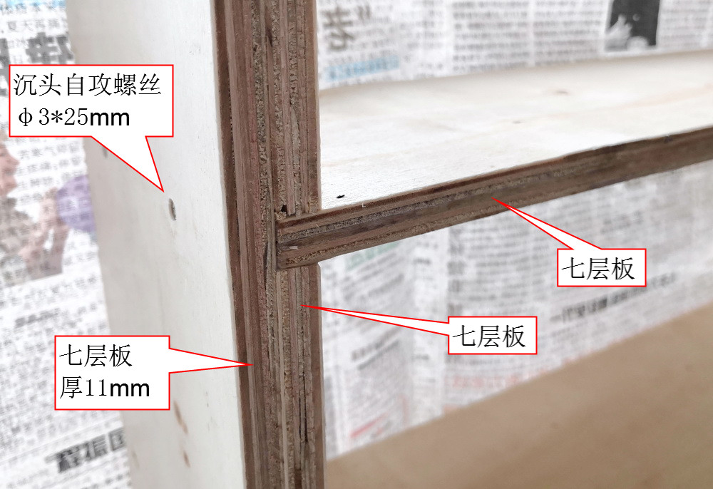

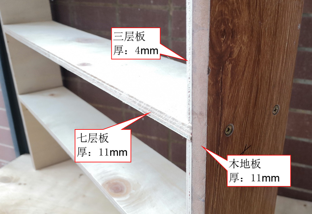

制作架子時用了三種材料,分別是:
4mm厚的三層板;
11mm厚的七層板;
11mm厚的木地板。
這些材料都是撿來的,制作工藝是用白乳膠加自攻螺絲加固。

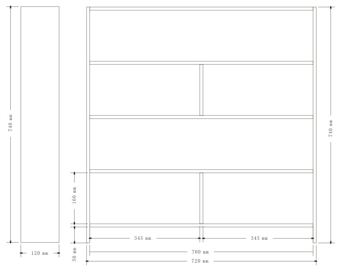

所有架子都采用CorelDRAW12進行設計,第一個架子的設計圖如下(其它幾個略):

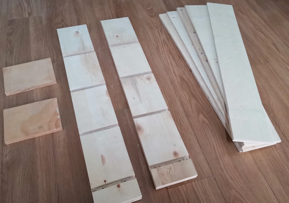

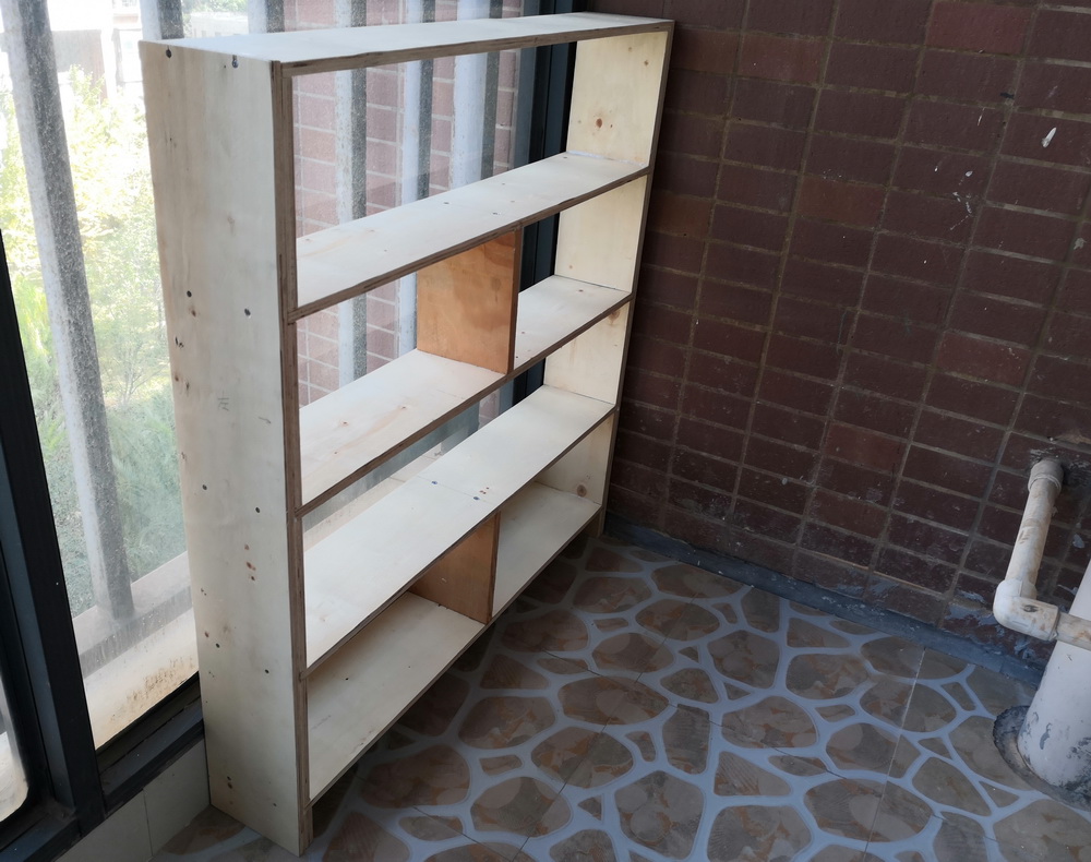

第一個架子制作過程(其它幾個略):

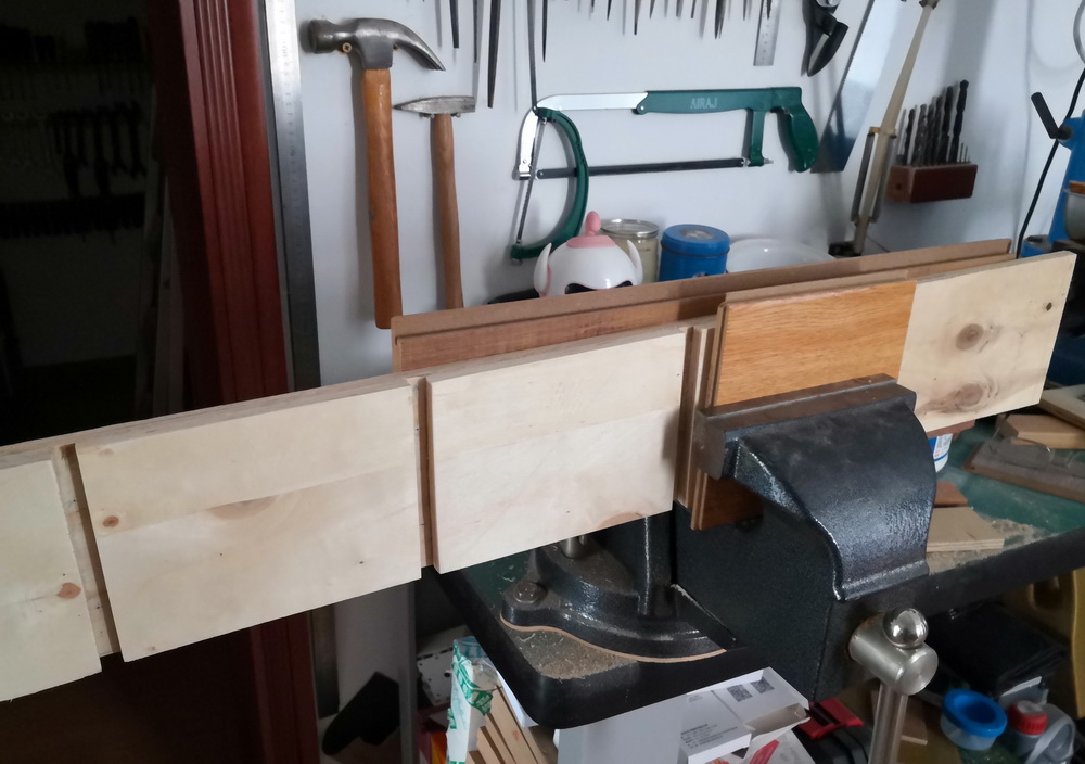

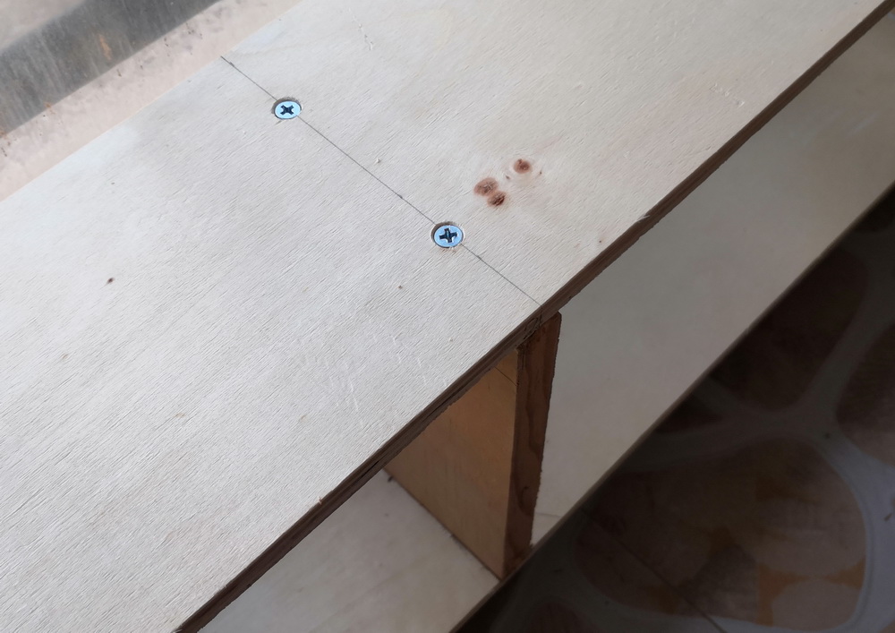

本來打算在兩塊豎直的板上開槽來固定橫板,但由于層板質量不好,開出來的槽效果也不好,后來就直接鋸小塊的板子用膠水粘合在大板上,這樣處理好控制制作工藝。只是時間太慢,每一塊都要用臺鉗夾兩小時左右。
細節:

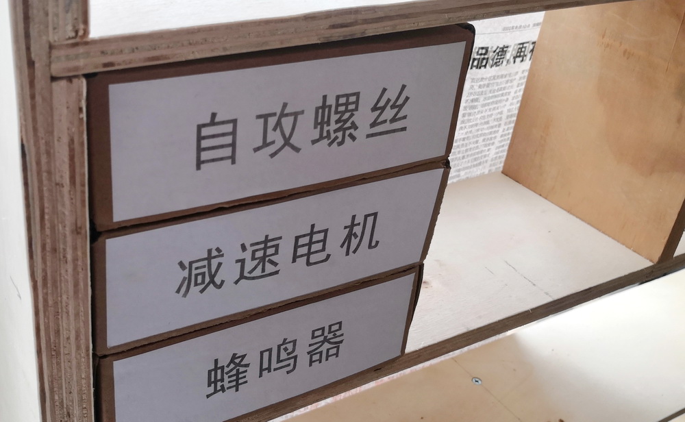

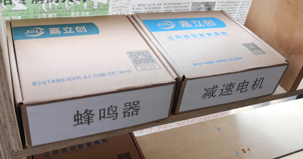

所有架子的內部尺寸是根據“嘉立創”PCB盒子的大小來設計的,左右、上下放了點余量,便于拿取。

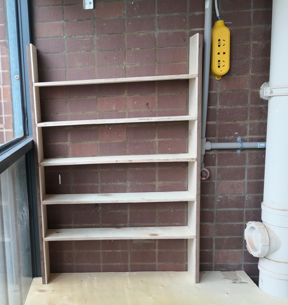

有了第一個架子的制作經驗,后邊制作的架子的內襯就用4mm厚的三層板了。

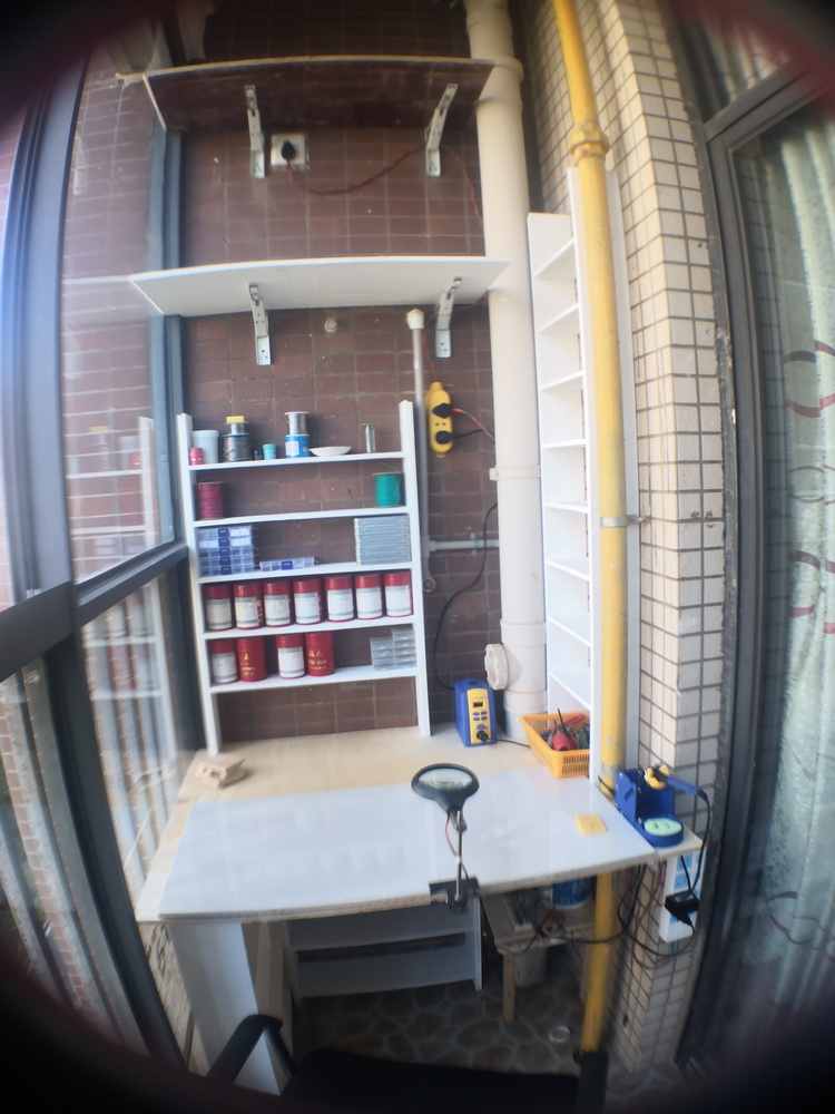

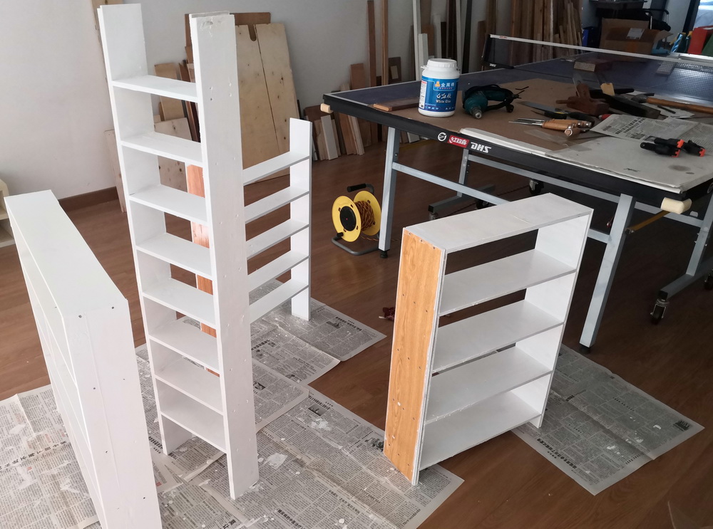

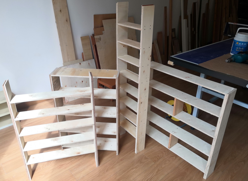

總共做了4個架子,桌下兩個,桌上兩個:

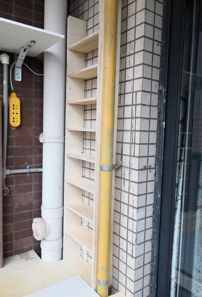

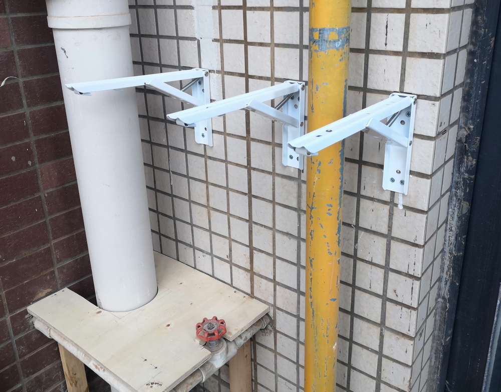

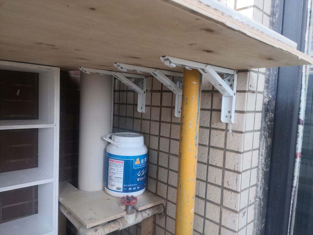

桌子右邊管道多,利用率也不高,所以就沒有再做架子,而是用三角支撐架來支撐桌面。
四個架子的集合。
為了美觀與防潮,給它們刷了幾遍乳膠漆。

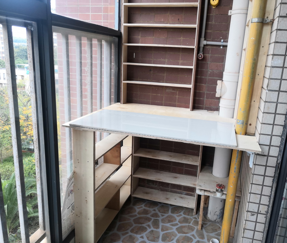

桌面的板子也是做架子剩下來的七層板,這種層板不是做家具那種,而是做包裝箱的,所以質量不好,且不太平整,只好放上一塊80*40的地磚壓一下,看過一段時間后是否會好一點,目前先將就著使用,看今后能否再撿到好點的木板再替換。
試用了一下,發覺地磚作為桌面也好,不容易磨損,還好清潔。
以前的人都喜歡在辦公桌面放一塊玻璃板,下面還壓幾張照片,很時髦。

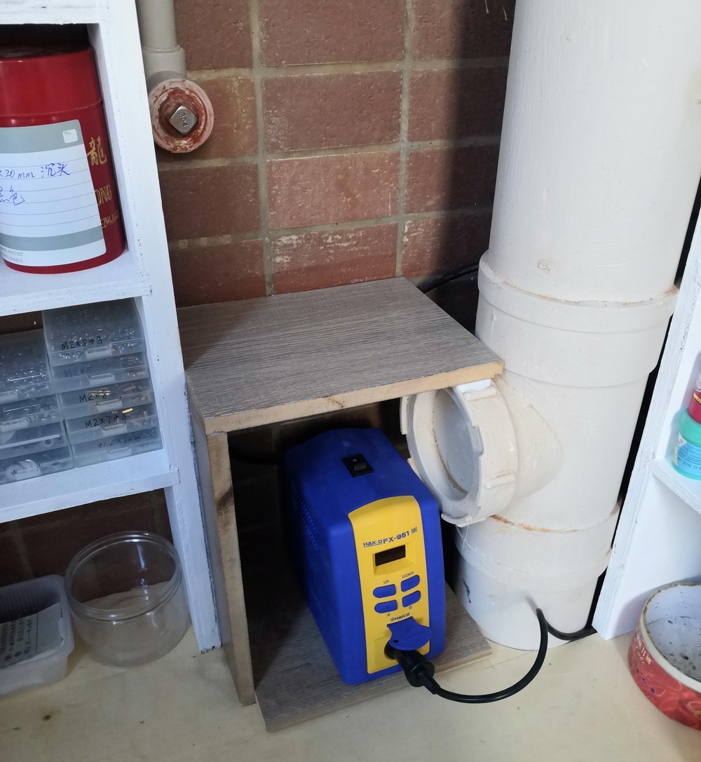

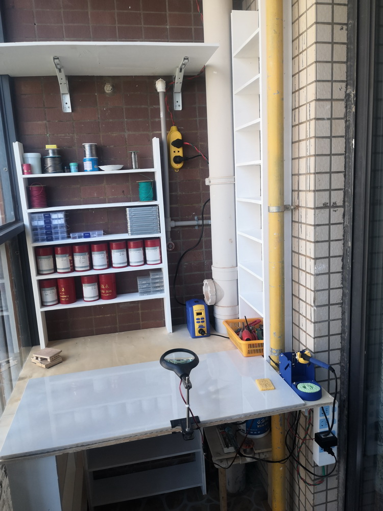

桌面以下:
放點東西試試效果。
光線從左邊進入,自然光線效果就是好!
廣角效果。

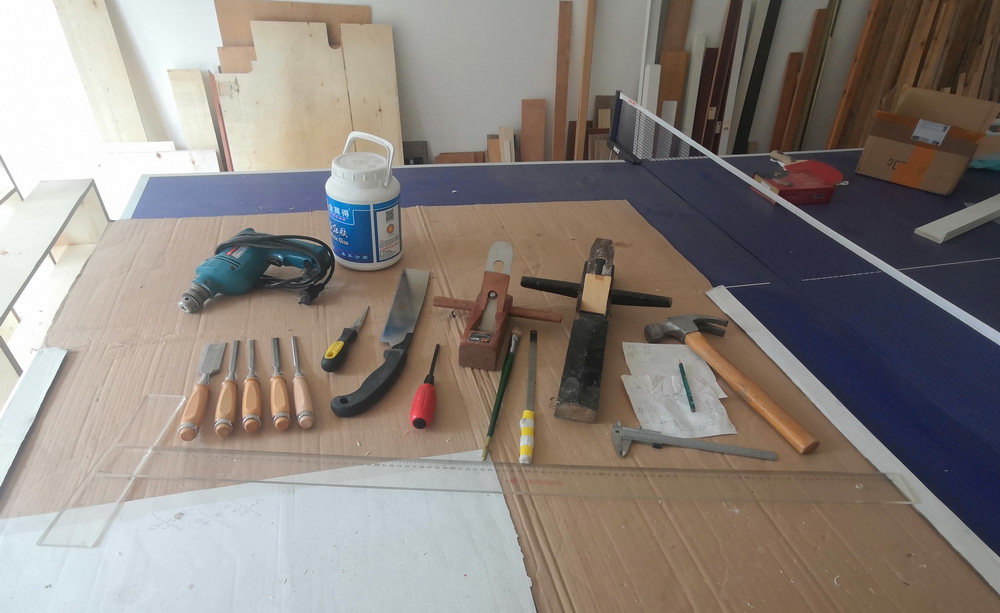

本次制作所用到的主要工具。

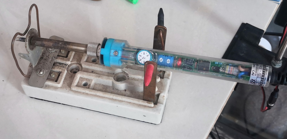

生膠帶要纏20層以上,然后擼出明顯的螺紋
ID:621063 發表于 2024-11-5 16:03 | 顯示全部樓層

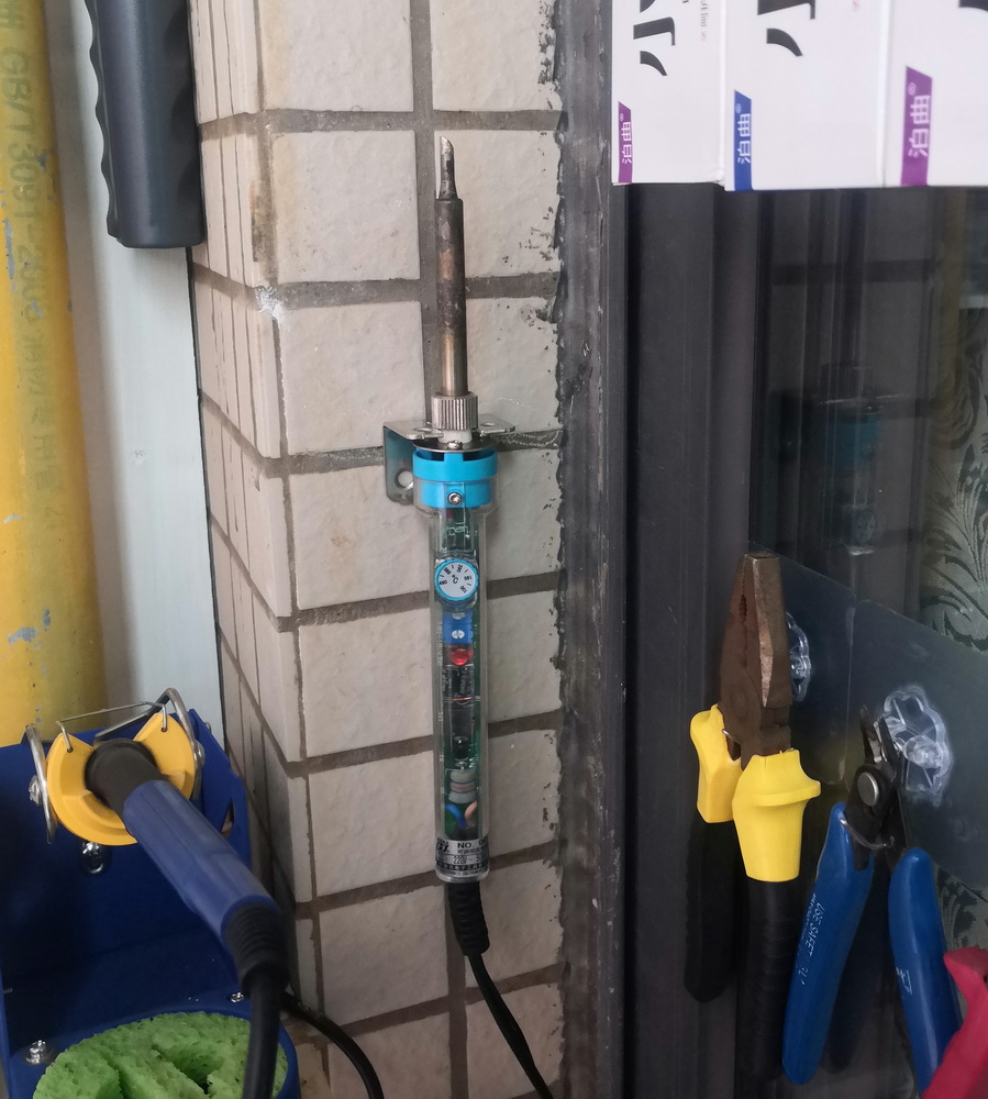

烙鐵靠天燃管  太近了!

taotie 發表于 2024-11-4 18:38
我肯定沒纏這么多層,下次試試。

烙鐵靠天燃管  太近了!
烙鐵頭質量這么小,碰到管子,溫度立馬降到室溫!不過我也沒讓它接觸到管子。

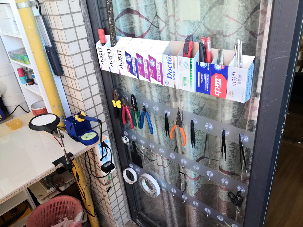

在右邊門上粘一些掛鉤,常用的工具就掛在這里,用起來也順手。
由于第一次只買了10個自粘掛鉤,暫時只掛了這幾樣工具,重新又買了50個同樣的掛鉤,還在路途中,到時要把所有用得到的工具都掛在門上。

門上的工具:
共粘了30多個掛鉤,10多個牙膏盒。

真不錯,特別是嘉立創的盒子,很有啟發,我正愁著不知道怎么放東西呢

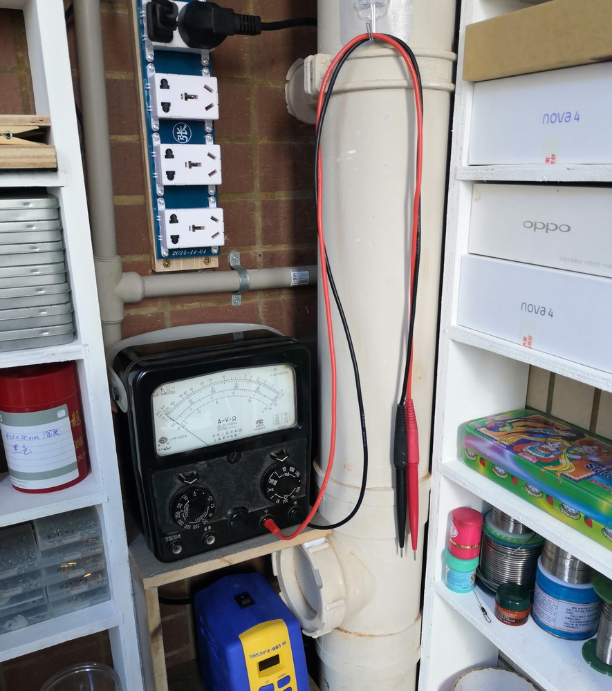

ID:97023 發表于 2024-11-20 12:28 | 顯示全部樓層
鋸兩塊木地板,依據周邊結構,粘成一個平臺。
放一臺萬用表剛剛好。

ID:97023 發表于 2024-11-29 19:29 | 顯示全部樓層
以前的烙鐵架是這樣的,在桌面很占地方。

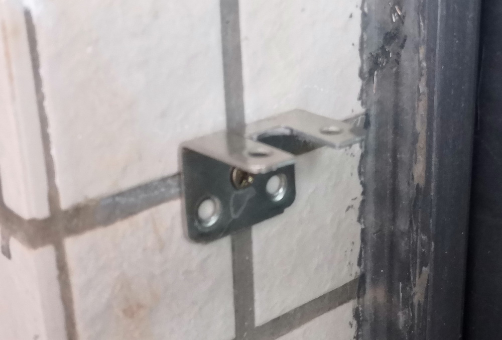

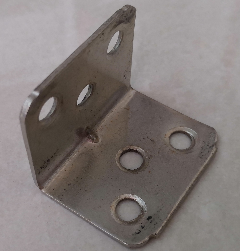

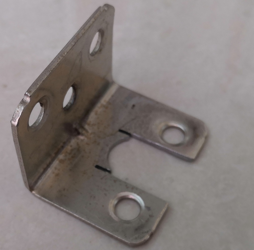

找了一個直角固定件,加工成這樣。
固定在墻上作為一個烙鐵架。
不占桌面空間了,拿取也很方便。

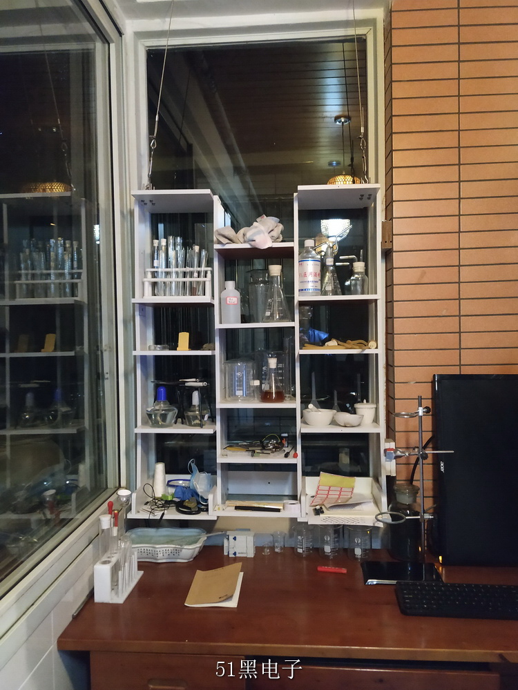

動手能力沒你強,弄了個鞋柜組合吊著給孩子當化學實驗室。
