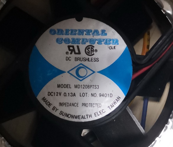

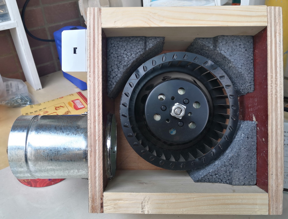

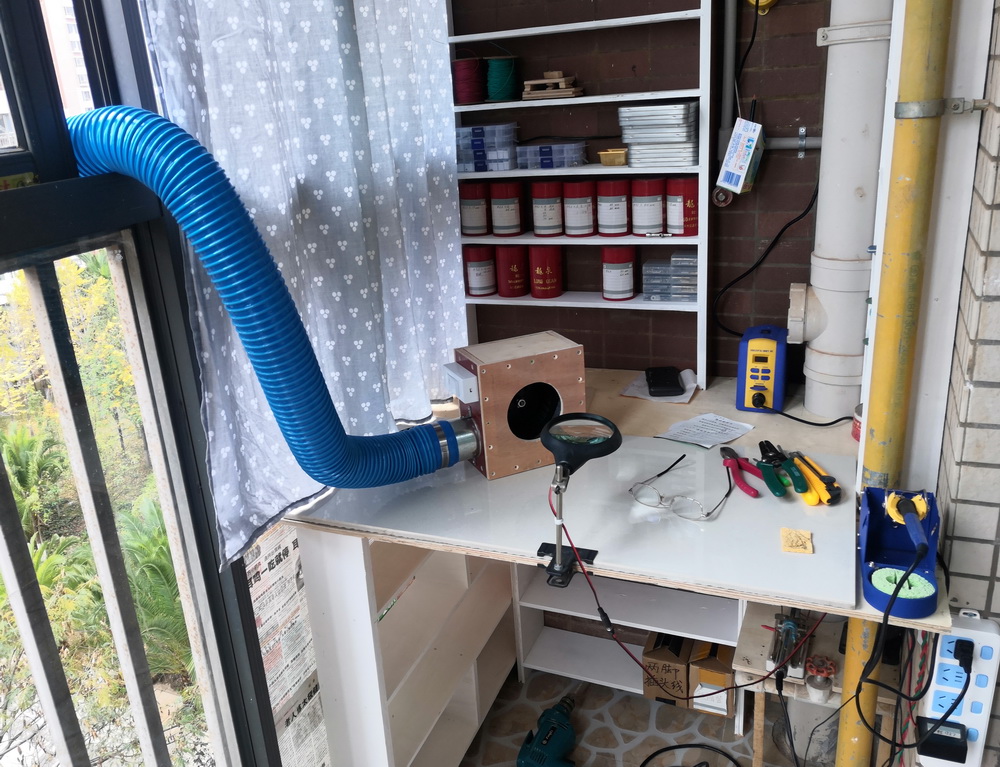

以前用電腦風扇制做過一臺抽風機,功率只有1.5W左右。

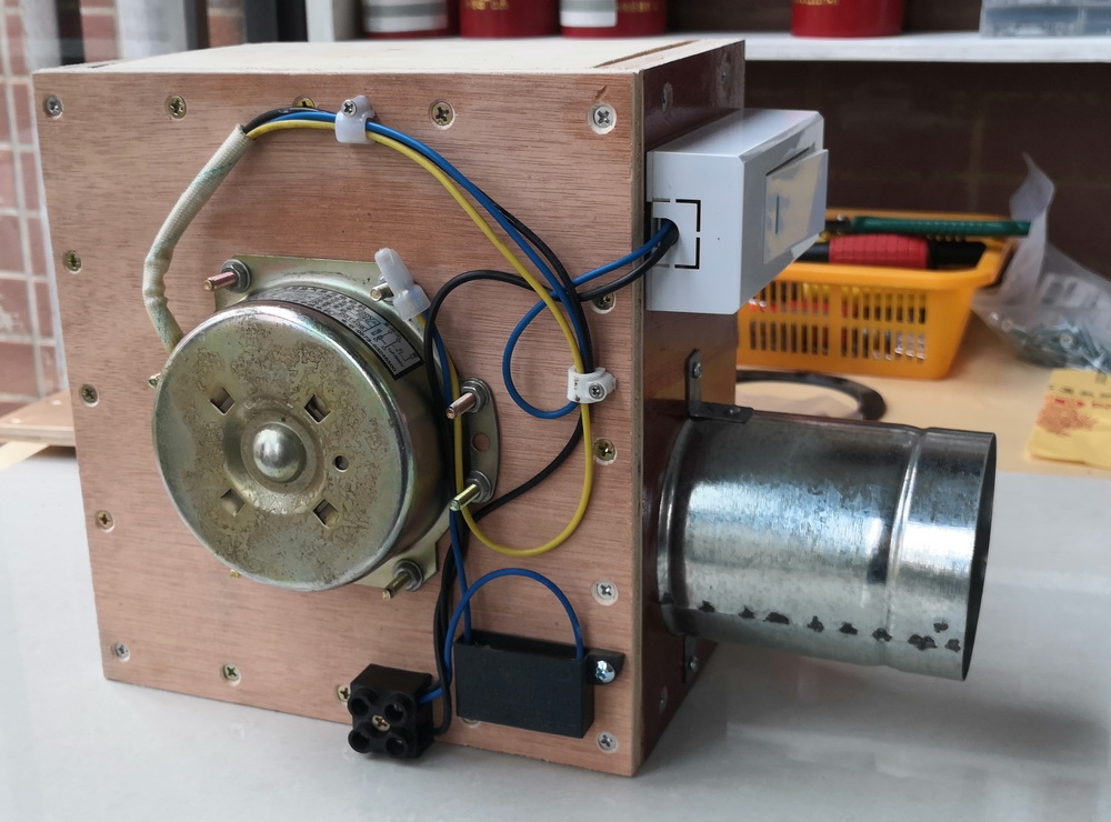

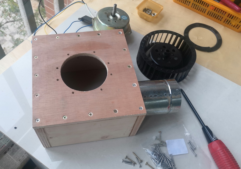

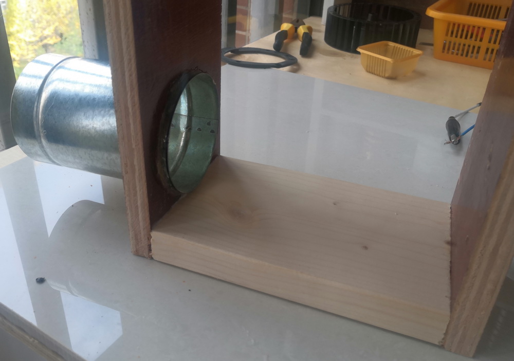

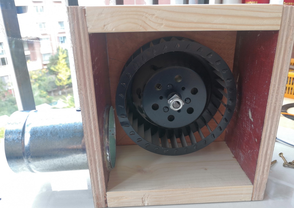

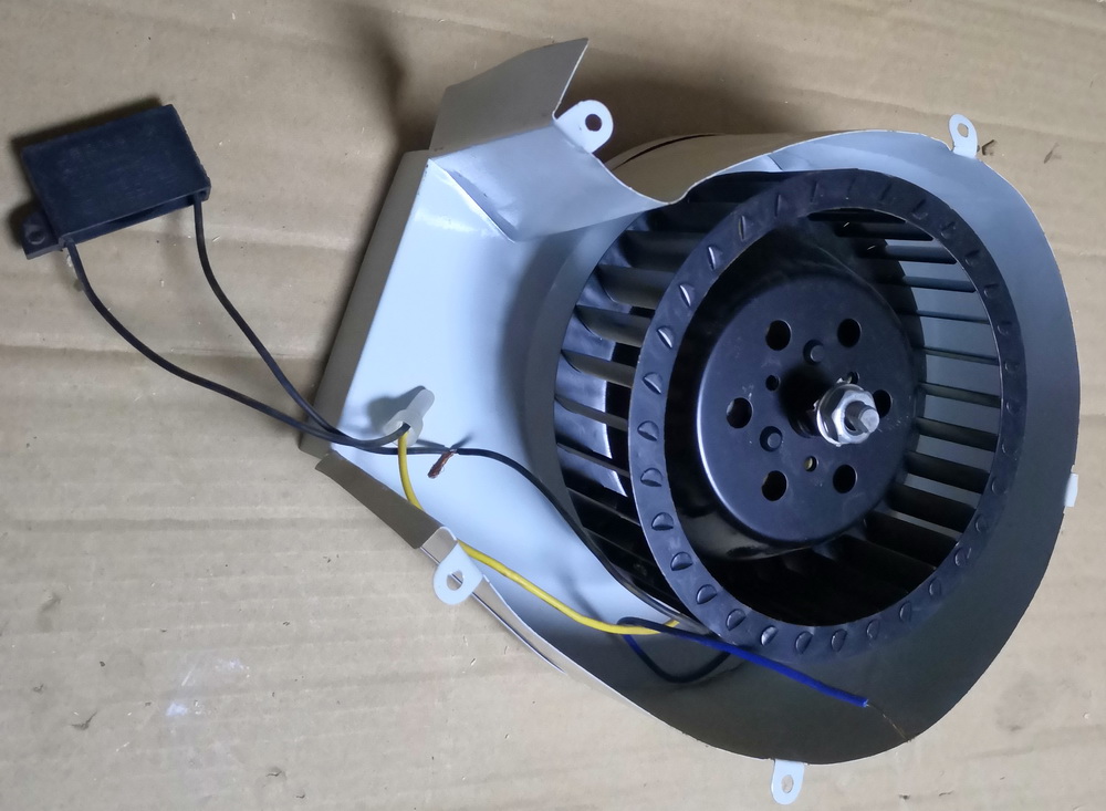

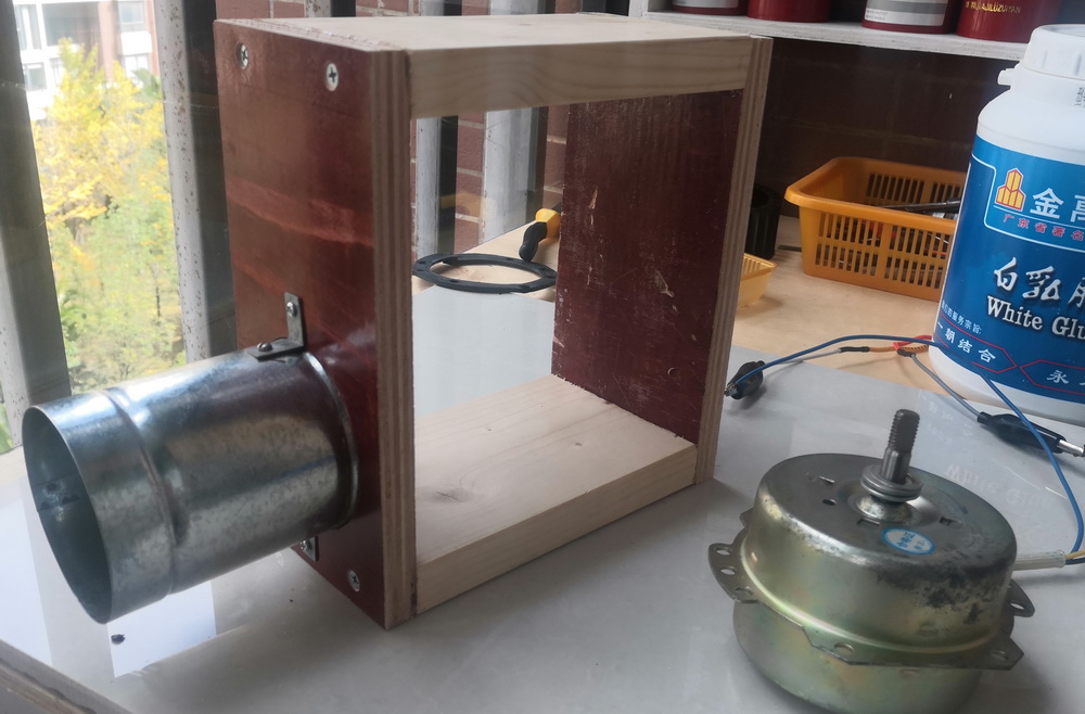

在改造陽臺時,找到以前裝修時拆下來的“浴霸”的換氣扇,因為當時衛生間有窗戶,吊頂上方的墻壁上也沒有開排氣孔,所以就覺得“浴霸”上的這個換氣扇沒有用處,就把它拆了下來,一直未派上用途。

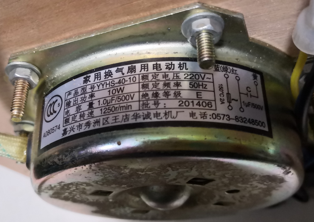

它的功率是10W,比電腦風扇功率大多了,就想到要把它改造成一個抽風機。

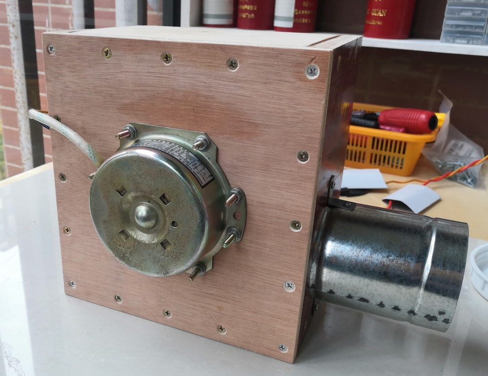

下面是制作過程,以圖說明。

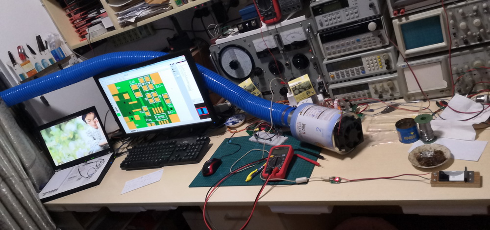

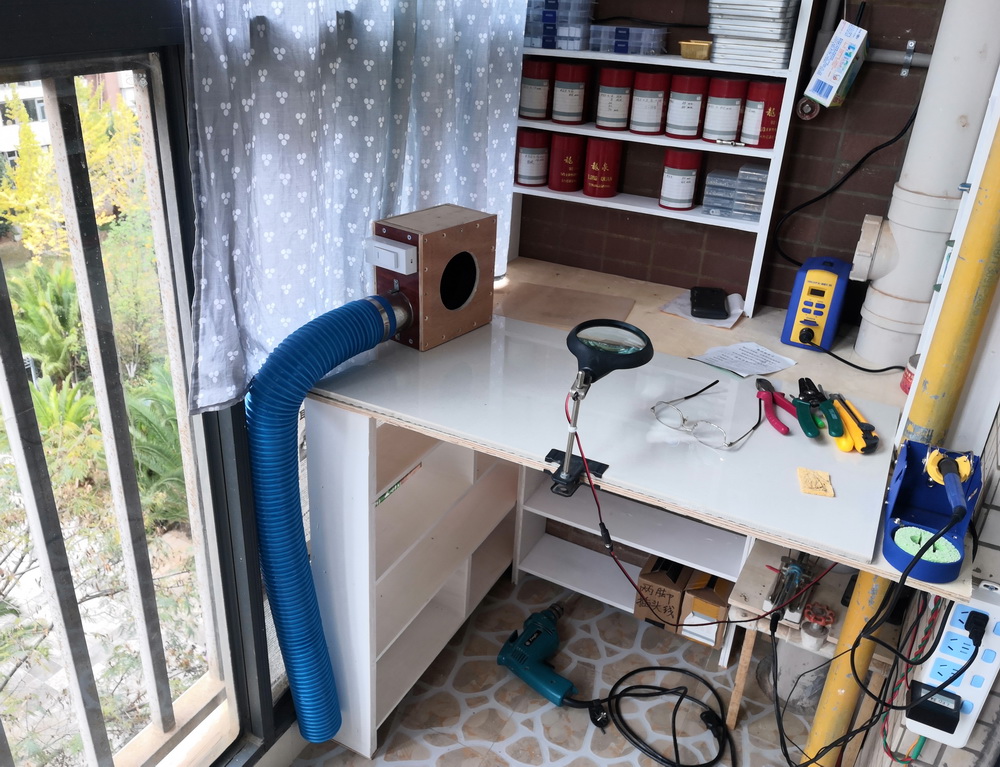

工作時,風力比電腦風扇強多了,可以離焊接點遠一點。
不工作時,排氣管可以收回來。
由于焊接工作室搬到了陽臺上,抽風管由原來的4米,減少到了90多厘米。
參與人數 1黑幣 +80 收起 理由
admin + 80 共享資料的黑幣獎勵!

ID:91150 發表于 2024-11-7 13:14 | 顯示全部樓層

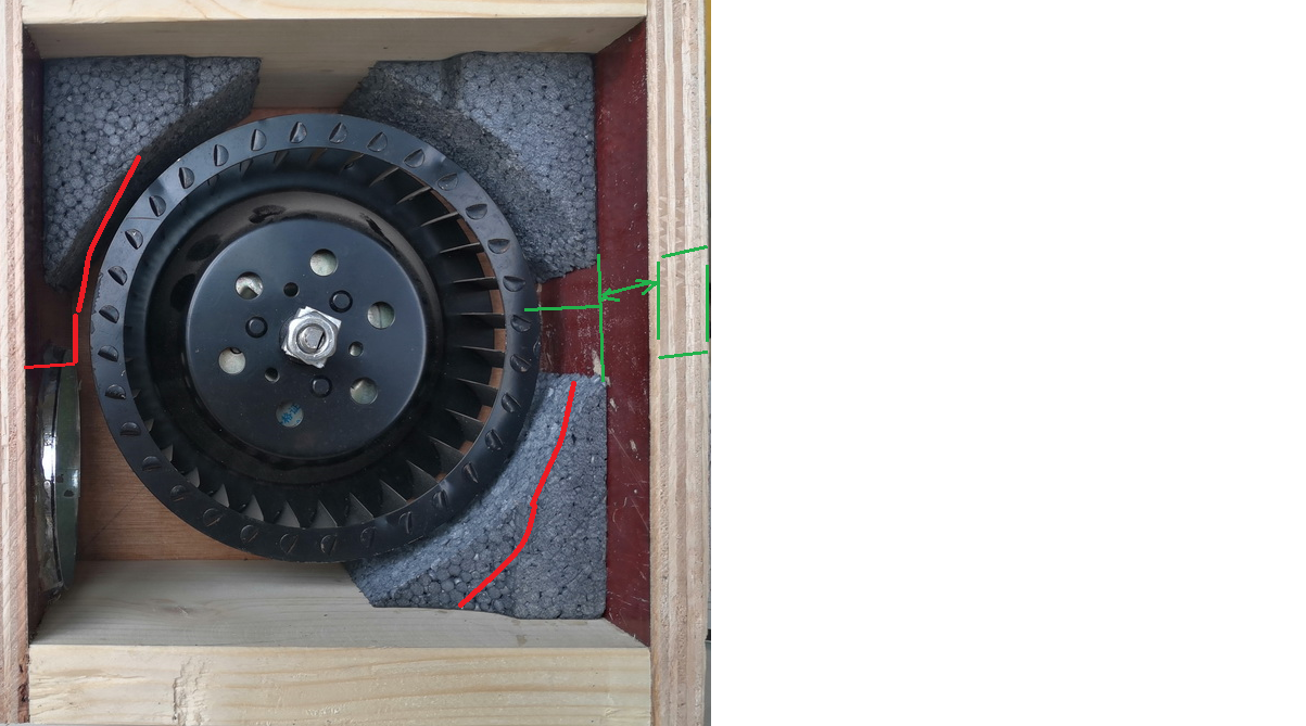

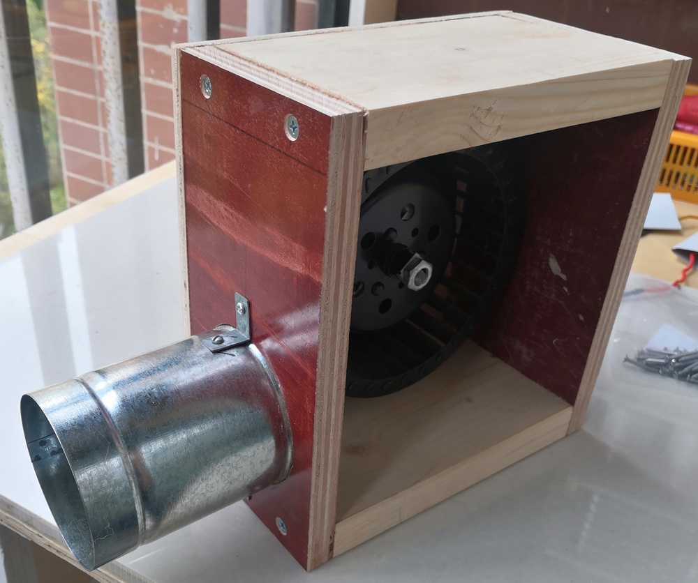

無標題1.png   縮小進風擋板到葉輪進口的距離  效率高一些
ID:97023 發表于 2024-11-7 19:17 來自觸屏版 | 顯示全部樓層
wjhhhhh 發表于 2024-11-7 13:14
這個還沒想到,本來可以不做這么厚,主要考慮出風口那根管子的安裝,另外還考慮厚一點穩定。
看能否在進風口板子后面粘一層泡沫,減小那個縫隙?
