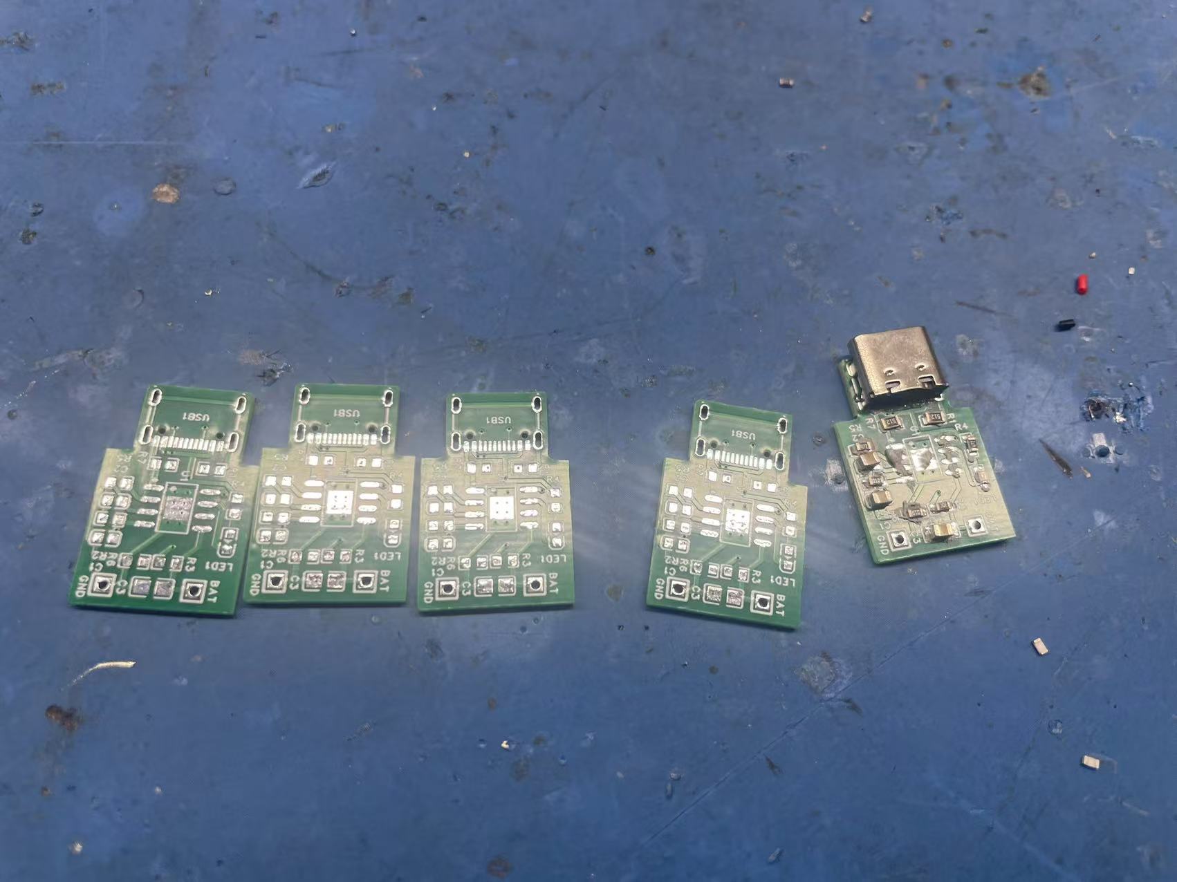

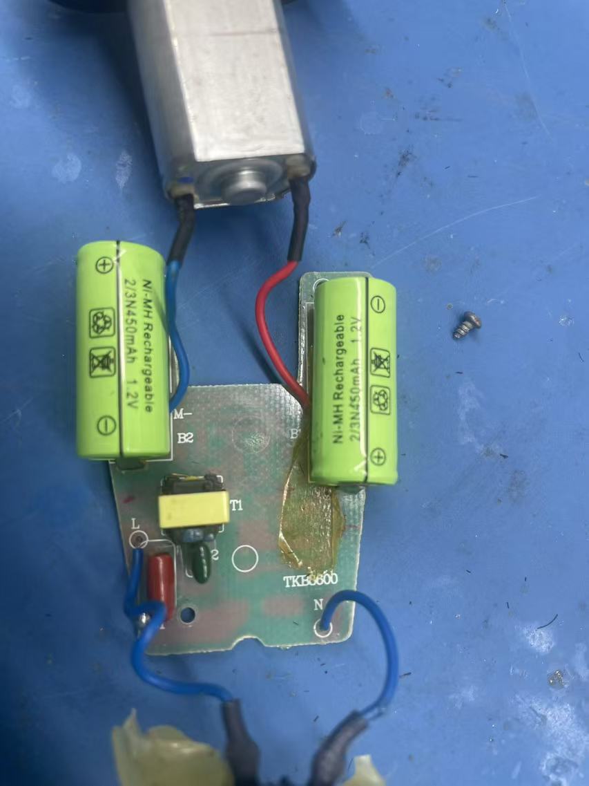

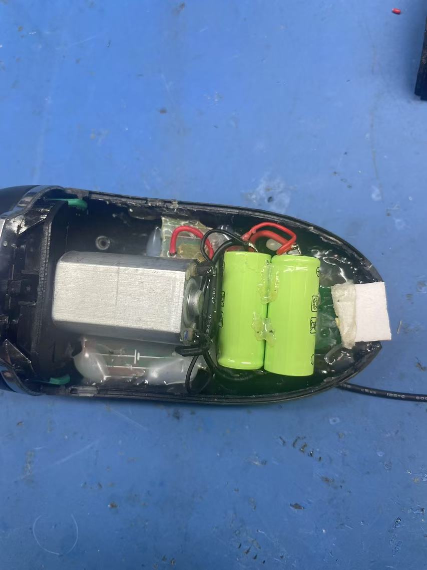

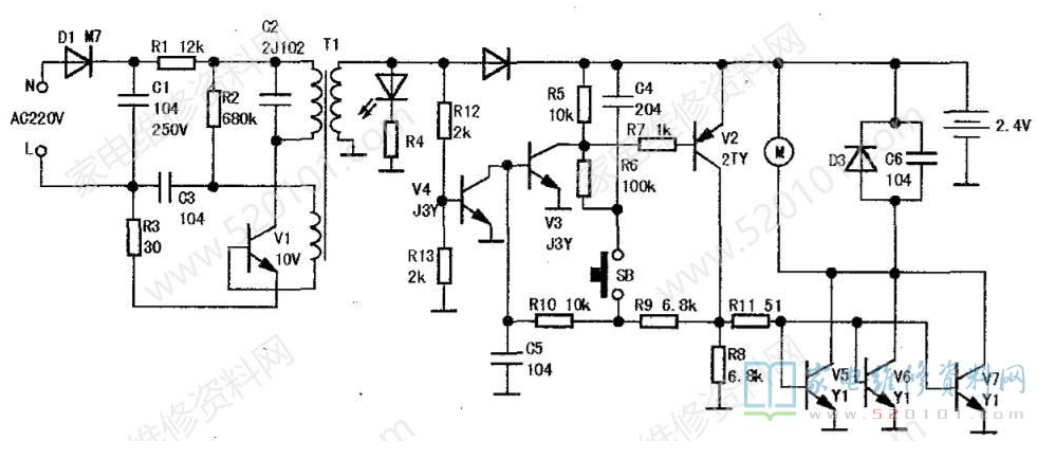

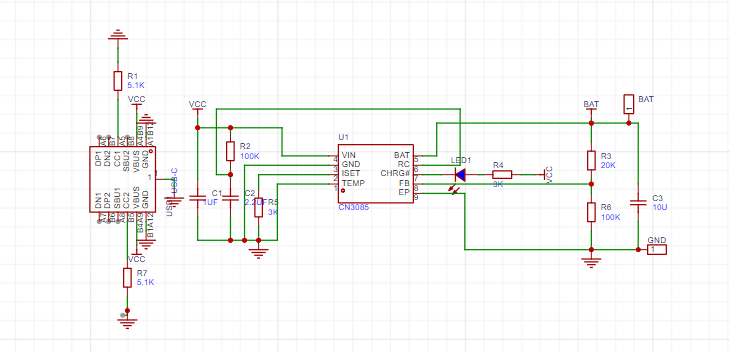

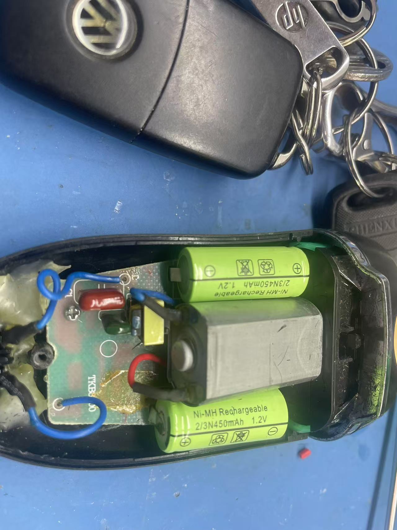

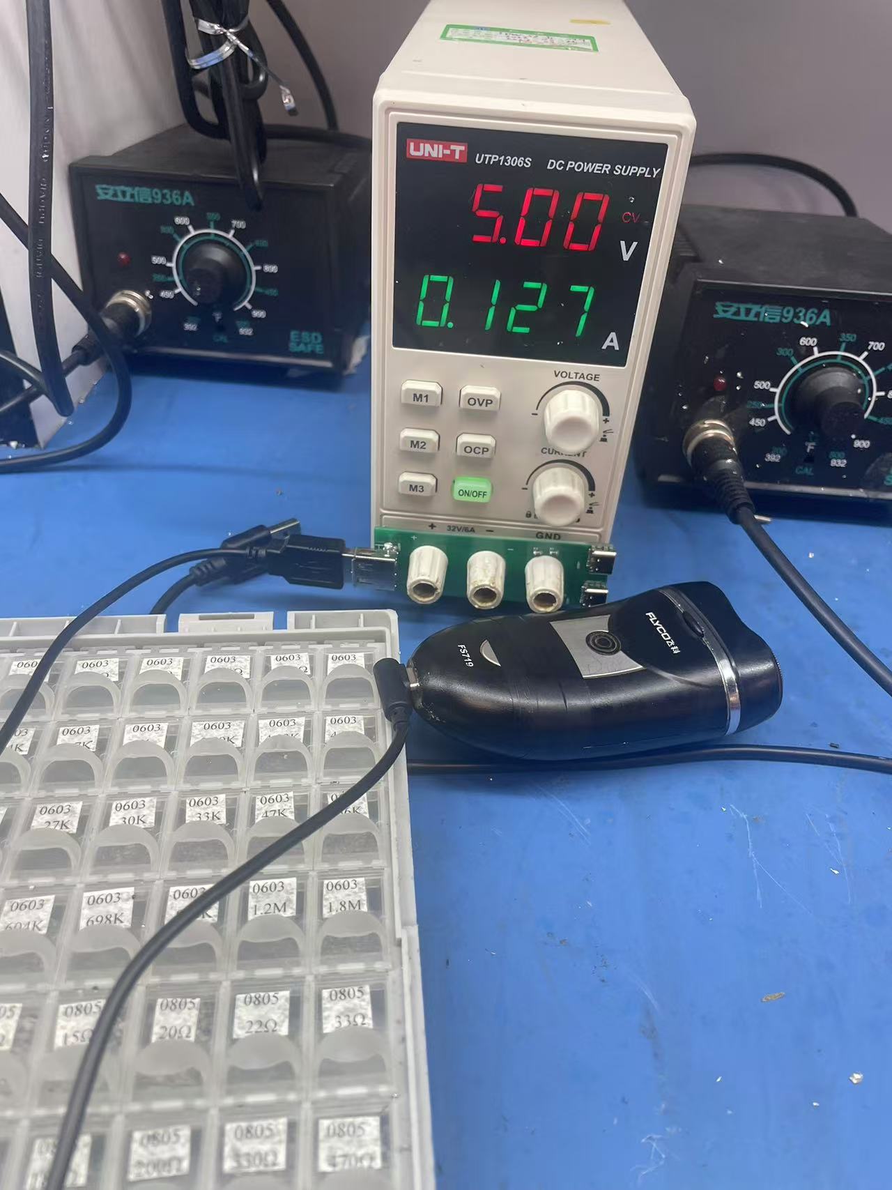

大概2011年前,網(wǎng)戀一個湖南永州市零陵區(qū)的一個女孩子,我生日的時候談送了我一個飛科FS719剃須刀,不得不說飛科剃須刀質量是真好,換過10次電池,雖然后面又買了反科剃須刀,但是這個剃須刀還一直在用,這款剃須刀是220V充電的,最近心血來潮想改成鋰電池充電,后面拆開發(fā)現(xiàn)空間太少,最后還有用2節(jié)鎳氫電池,改用CN3085充電方案,自己畫了一塊板子,當時沒有想全部改,只畫了充電板子,其實可以完全全部改,雖然搞得有一點丑。但是還是很好用。
產品原理圖
產品原理圖
原來的樣子
原來的樣子
原來的充電口
原來的充電口
自己畫的板子
自己畫的板子
安裝好得板子跟電池
安裝好得板子跟電池
改好充電
改好充電
CN3085原理圖
CN3085原理圖

ID:935795 發(fā)表于 2024-11-13 11:53 | 只看該作者
內容有兩處錯誤的地方。換了兩次電池,不是10次,是飛科,不是反科,然后板子剛開始是想改鋰電池,后面發(fā)現(xiàn)電池大了,原板子的開關功能我還要用,有一點亂了。
