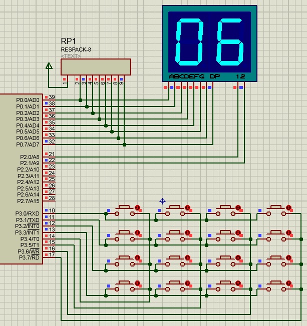

ID:1133081 發表于 2024-11-29 21:41 | 只看該作者
給你一個簡單的4*4矩陣按鍵示例參考
  1. #include <reg51.h>
  2. #define uint unsigned int
  4. uchar  code table[]={0x3f,0x06,0x5b,0x4f,0x66,0x6d,0x7d,0x07,0x7f,0x6f};
  5. uchar KeyValue=0;//鍵值變量
  6. void delayms(uint k)
  7. {
  8.         uint i,j;
  9.         for(i=k;i>0;i--)
  10.                 for(j=115;j>0;j--);
  11. }
  12. void key_scan()                                        //按鍵掃描程序
  13. {
  14.         static bit sign=0;                        //位變量
  15.         static unsigned int count=0;//計數變量
  16.         P3=0xf0;                                        //賦值P3 1111 0000
  17.         if(P3!=0xf0)                                //檢測有按鍵按下
  18.         {
  19.                 if(++count>=20 && sign==0)//計數消抖
  20.                 {
  21.                         sign=1;                        //按鍵自鎖標志置1
  22.                         switch(P3)
  23.                         {
  24.                                 case(0Xe0):KeyValue = 1;break;
  25.                                 case(0Xd0):KeyValue = 2;break;
  26.                                 case(0Xb0):KeyValue = 3;break;
  27.                                 case(0X70):KeyValue = 4;break;
  28.                         }
  29.                         P3=0x0f;                        //賦值P3 0000 1111
  30.                         switch(P3)
  31.                         {
  32.                                 case(0X0e):KeyValue+= 0;break;
  33.                                 case(0X0d):KeyValue+= 4;break;
  34.                                 case(0X0b):KeyValue+= 8;break;
  35.                                 case(0X07):KeyValue+=12;break;
  36.                         }
  37.                 }
  38.         }
  39.         else                                                //鍵抬起
  40.         {
  41.                 sign=0;                                //按鍵自鎖標志清0
  42.                 count=0;                                //消抖計數清0
  43.         }
  44. }
  45. void display()                                        //數碼管顯示程序
  46. {
  47.         static uchar i=0;
  48.         P0=0x00;
  49.         P2=~(0x01<<i);
  50.         if(i)P0=table[KeyValue%10];
  51.         else P0=table[KeyValue/10];
  52.         i=++i%2;
  53. }
  54. void main()                                                //主函數
  55. {
  56.         while(1)
  57.         {
  58.                 key_scan();                                //按鍵掃描程序
  59.                 display();                                //數碼管顯示鍵值1~16
  60.                 delayms(1);                                //延時控制主循環周期約1ms
  61.         }
  62. }
