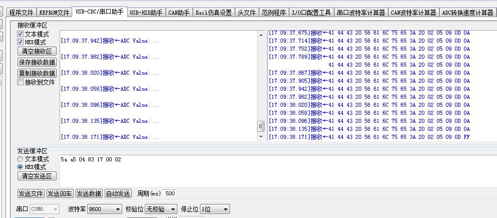

ID:705846 發表于 2024-12-2 23:37 | 顯示全部樓層
謝謝你的精彩代碼,我想發送的是ADC_10BIT_RES這個結果

問題解決,可以正常發送顯示。
新的問題,STC15W如何調整ADC的采樣速度,
我用單通道采集電壓穩定,如果在兩個通道之間切換采集,采集的電壓很不穩定,懷疑是采樣速度太快的問題。有合適方法解決嗎,我用的是ADC中斷式采集。
謝謝大家。
