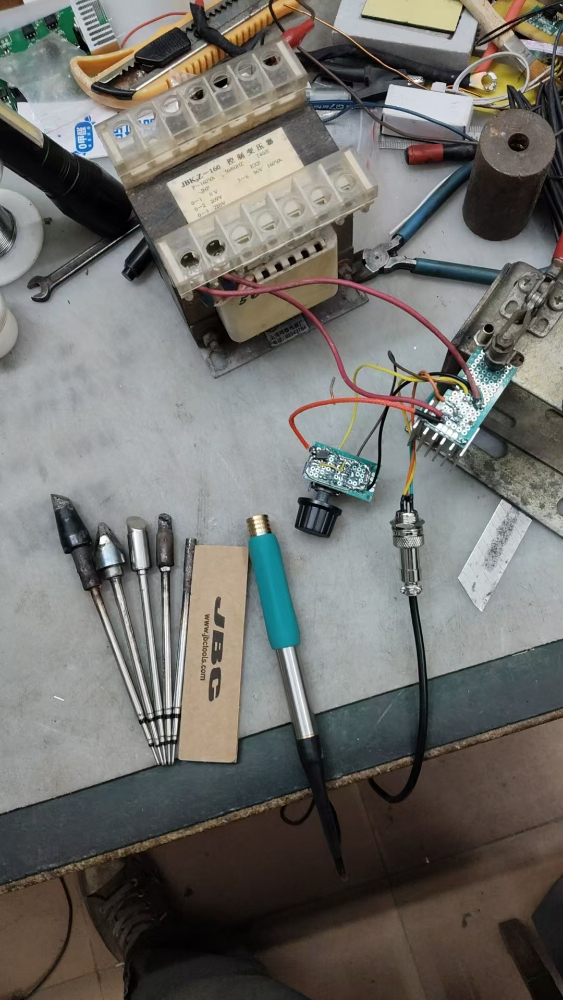

前兩年,在電池群大佬那花500大洋,買的JBC470焊臺,很不好用,用幾次后一直在吃灰了。主要原因是隨機送的幾頭子,都是二手修復頭,用過的后,傳熱性能太差(發熱芯內部都450度,焊接面還不能融錫)。后面拆解頭子查看,發熱芯和焊頭中間隔了幾層金屬薄片。
后面又投資快300元:
花23元買一個16D鉻鐵頭子,叫工友纖焊,也是不好用。
又花200元買了個原裝JBC-470056的頭子,又不敢用,怕燒壞頭。
又花45元,買了個改裝頭,K16的刀頭,裝上去卻報“極性錯誤”也用不了。
再花28元買手柄,準備自己組一臺。
DIY好后,500元的數控焊臺骨折價出了。

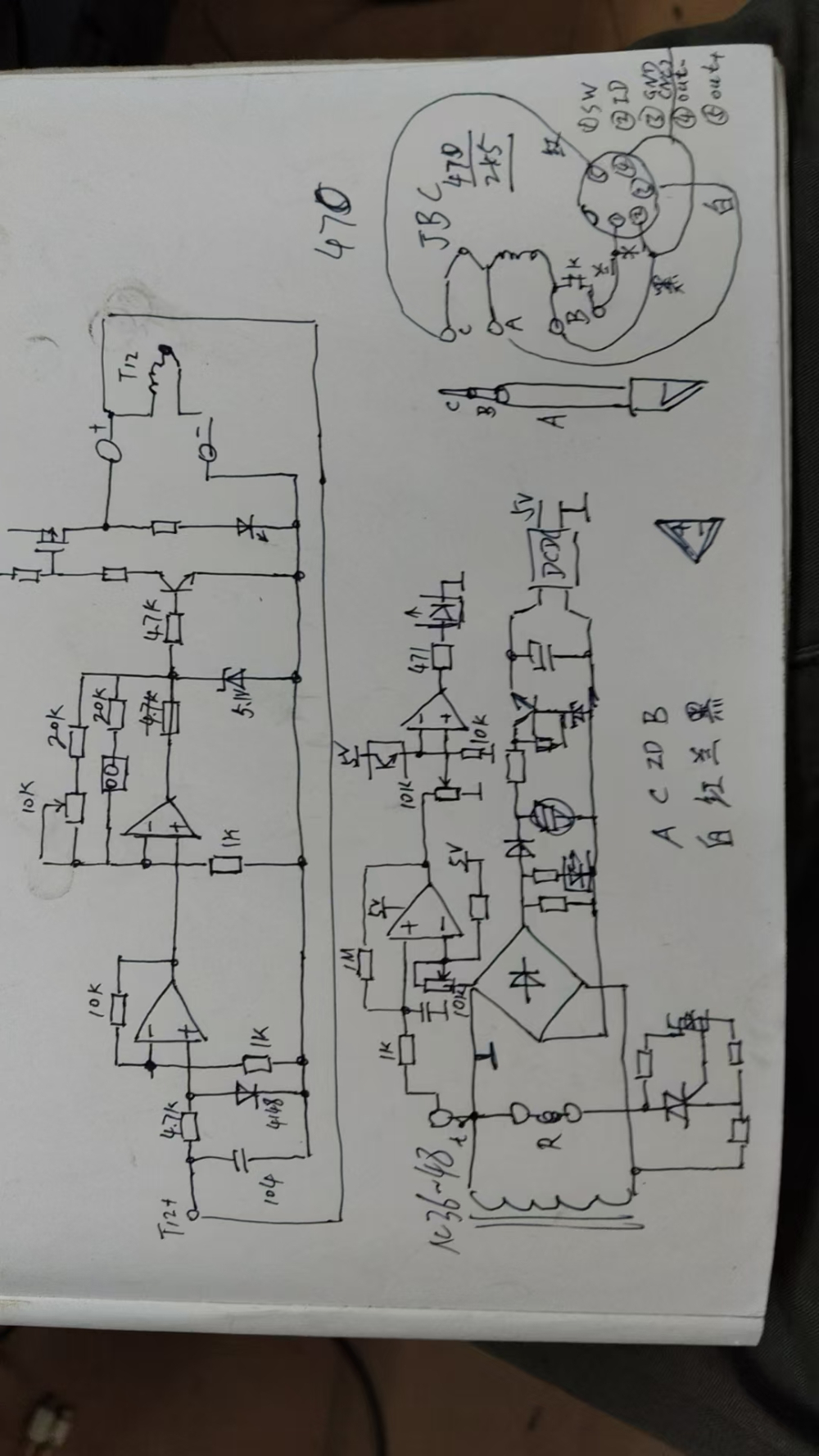

有空了,研究了一下500元那個470焊臺,發現它的控制模式和T12一樣,焊鐵頭A(GND)點是空腳的,估計是為了通用T12和JBC245吧。

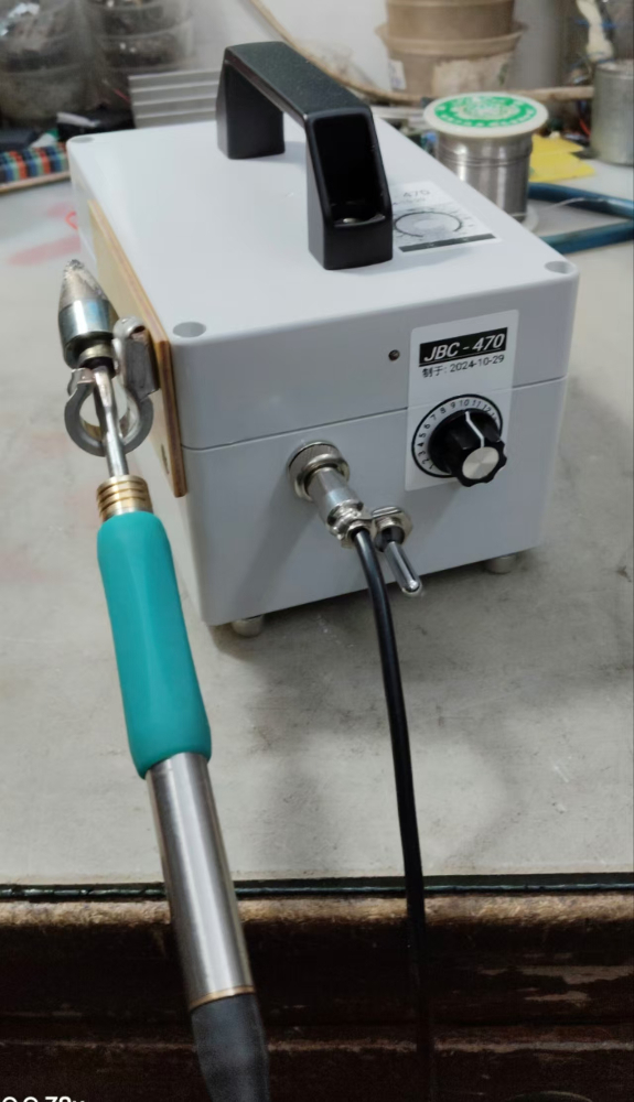

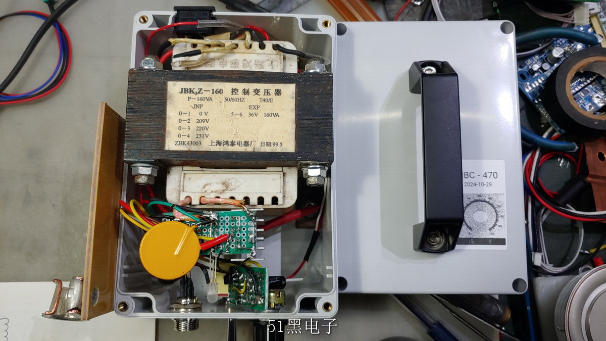

知道基本原理,就自己制作了一個簡易控制的470焊臺。變壓器沒有合適的。就找了個備用36V的工業變壓器,
設置到38V作為電源給焊鐵使用。
  按圖紙制作好了,測試幾次,又改了一些參數,到現在能很好的使用了。
因為電源用38V,所以功率不到200W。D10頭子開機到能焊接要20秒左右,焊接回溫也很快。便用K16頭
更大,首次加熱要時間要長一點才能焊接,性能也很不錯。

問一下,這個 純硬件470焊臺.pdf (74.96 KB, 下載次數: 0) 的R18和U3的光耦有什么特殊作用嗎?

這種應該是屬于白菜白光電路那種吧,可以立創開源一下么,很多元器件看不懂

我做個類似的T12焊臺,溫漂比較大,建議檢測熱電偶反饋電壓這里加個運放,把熱電偶的信號放大,10到20倍后再進行比較,這樣溫漂就可以忽略了。
