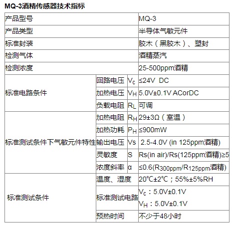

請問一下有沒有用過MQ-3酒精傳感器的大佬呀?你們在5V工作下需要預熱多久?我這邊如果經常使用這個傳感器,那么它的預熱時間可能就二三十秒,但是如果隔幾天不用,那么他會預熱3——5min。

具體預熱時間與電流大小有關,用熱成像檢查。

想問一下這個48小時是不是新的首次使用的需要預熱這么長時間

請問一下大佬,這個48小時是首次使用新的傳感器所需要的時間嗎?

這類傳感器都是這樣,預熱時間不固定,越長時間不用,預熱的時間也就越長。如果用萬用表搭在輸出端,可以看見電壓不斷變化,最后穩定下來。我的傳感器剛裝上預熱了十幾分鐘,后來開機也就預熱兩三分鐘就基本穩定了。傳感器內部是一根特殊金屬絲,如果有酒精分子接觸到金屬絲,電阻就會改變,剛上電時溫度不穩定,電阻也就不穩定。另外,雖然有網罩,但金屬絲也是接觸空氣的,長時間不用,上面會附著一些粉塵。估計上電后金屬絲加熱,能除去一些附著物。

好的,謝謝大佬,我這邊的也是這樣,越長時間不用預熱時間越長
