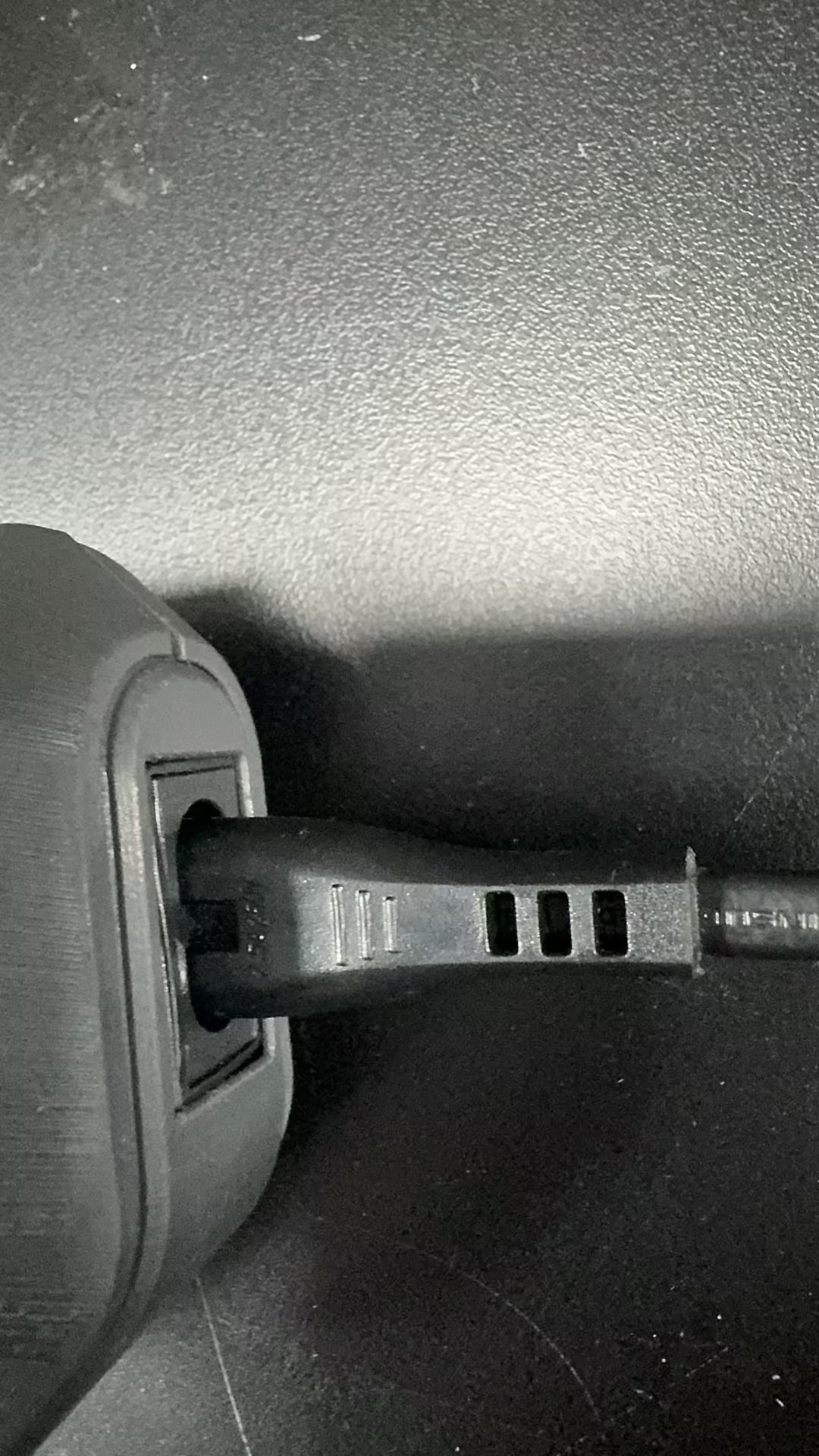

這種兩腳的充電器輸入沒有GND,請問是如何測試泄露電流的呢?絕緣阻抗和泄露電流,外殼對GND的耐壓都測試不了的吧?
ID:420836 發(fā)表于 2024-12-15 08:58 | 顯示全部樓層
這是單相輸入,中性線始終在服務(wù)處接地
ID:1139662 發(fā)表于 2024-12-15 23:33 | 顯示全部樓層
1. 泄漏電流測試:
可以使用接地電阻法來直接檢測設(shè)備或電路的泄漏電流。通過測量設(shè)備或電路與接地之間的電阻,可以得到泄漏電流的大小。通常使用專用的接地電阻測試儀器進(jìn)行測試。
另外,可以采用絕緣電阻測試方法來評估設(shè)備或電路的絕緣性能。通過施加一定的直流電壓,并測量電路中的絕緣電阻,可以判斷是否存在泄漏電流問題。
2. 絕緣阻抗測試:
絕緣阻抗測試通常使用兆歐表法或電橋法。兆歐表法是最常用的一種,其測試原理是利用手搖發(fā)電機(jī)產(chǎn)生高壓電,通過被測設(shè)備對地之間的阻抗來測量絕緣電阻。
3. 外殼對GND的耐壓測試:
對于沒有GND的設(shè)備,可以采用金屬箔覆蓋在外殼或外殼的非導(dǎo)電平面上,然后使用耐壓測試儀進(jìn)行測試。這樣可以確保耐壓測試能夠覆蓋到外殼的各個部位。
耐壓測試儀主要由交流(直流)電流高壓電源、時序控制器、檢測電路、指示電路和報警電路組成。基本工作原理是將被測儀器在電壓測試儀輸出的測試高壓下產(chǎn)生的漏電流與預(yù)設(shè)判斷電流的比值進(jìn)行比較。
ID:92781 發(fā)表于 2024-12-16 09:41 | 顯示全部樓層
1.剩余電流測量,就是鉗形萬用表的那種測量方法,把零線火線同時穿過互感器,然后測量互感器上面的電流,正常情況下互感器上剩余電流為零。
2.沒有地線,可以用零線泄流,直接測量即可。零線接通地線并不能防止漏電,但可以提供用電設(shè)備漏電時的泄流通路,這種方法需要嚴(yán)格接入零火線,否則可能造成外殼帶電,造成用電風(fēng)險,因此不常用。
ID:161164 發(fā)表于 2024-12-16 11:02 | 顯示全部樓層
這部是交流電輸入嗎?GND什么?
ID:668004 發(fā)表于 2024-12-17 17:08 | 顯示全部樓層
TTQ001 發(fā)表于 2024-12-15 08:58
三個腳的也是單相電的吧。。。服務(wù)處接地是什么意思啊
ID:668004 發(fā)表于 2024-12-17 17:11 | 顯示全部樓層
waduduu 發(fā)表于 2024-12-15 23:33
1. 泄漏電流測試:
可以使用接地電阻法來直接檢測設(shè)備或電路的泄漏電流。通過測量設(shè)備或電路與接地 ...
感謝你的回復(fù)   我其實最需要的是如何接線  如何測試
ID:668004 發(fā)表于 2024-12-17 18:08 | 顯示全部樓層
1. 泄漏電流測試:
這個具體怎么連接   怎么夾啊
