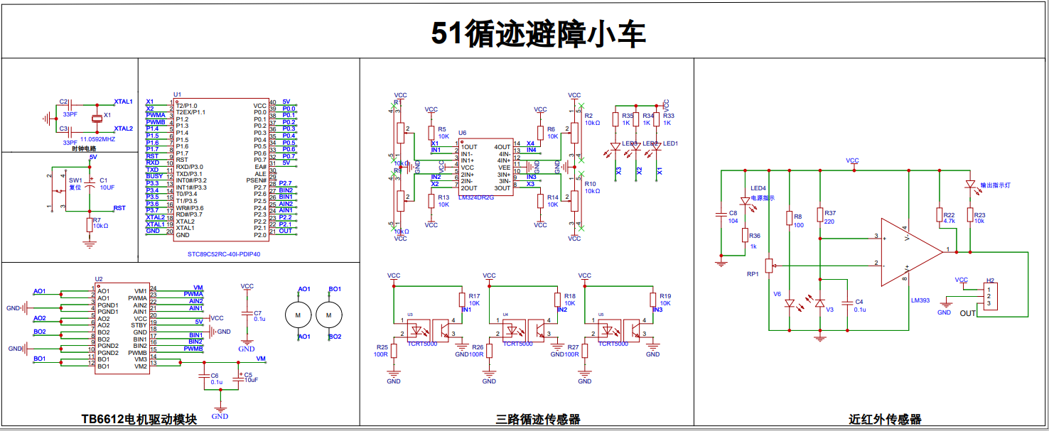

尋跡避障 小車 ,經典物件 !
制作出來的實物圖如下:
實物圖
實物圖
電路原理圖如下:
單片機源程序如下:
