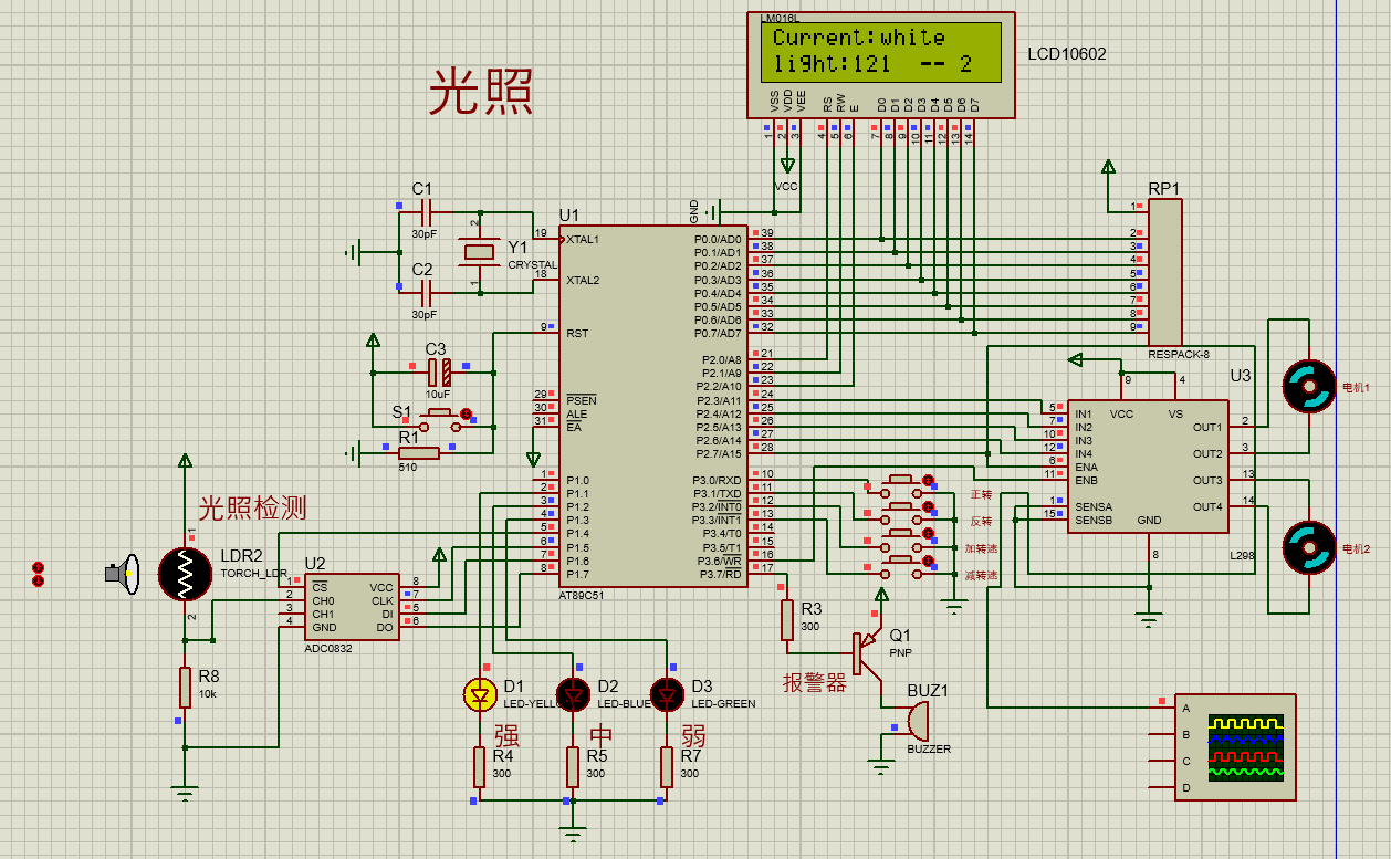

51單片機光敏電阻光照強度控制電機工作        LCD1602顯示說明Current:white 白天Current:black 黑夜light:光照值--2 電機轉速檔位(1-9檔)檔位越高轉速越快        按鍵1:控制電機正轉按鍵2:控制電機反轉按鍵3:加轉速檔位按鍵4:減轉速檔位        光照監測:白天:LED1亮,代表強光(電機正常工作)傍晚:LED2亮,代表中等光(蜂鳴器滴答報警)(電機正常工作)黑夜:LED3亮,代表烏漆嘛黑(電機停止工作)
仿真圖
仿真圖
