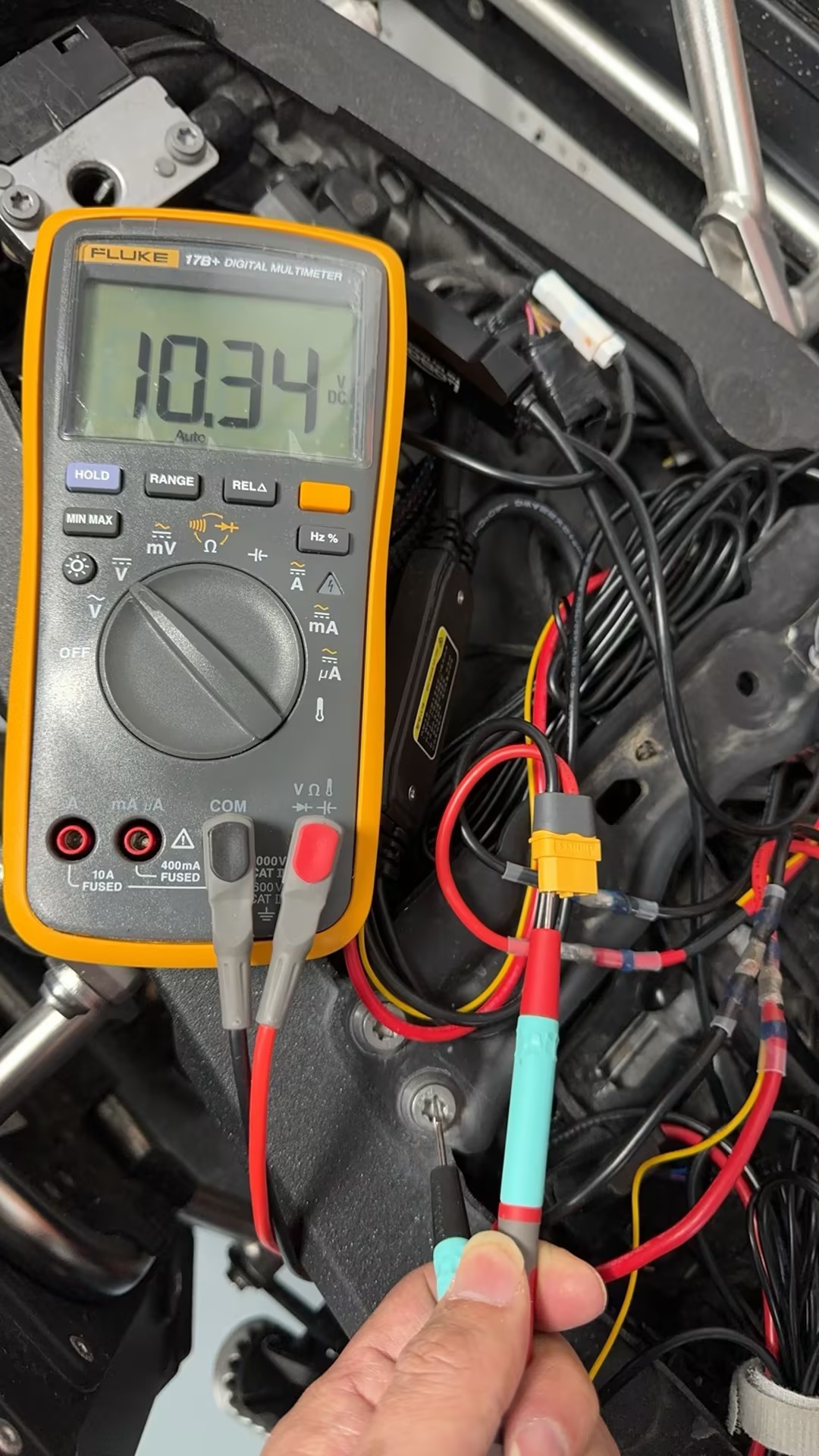

誰(shuí)做過(guò)摩托車、電動(dòng)車車燈開(kāi)發(fā)的?怎么大燈總成的電池輸入接口對(duì)車架GND都會(huì)有一個(gè)電池電壓呢?很奇怪。畢竟都還沒(méi)接電池上去。這是什么原因造成的?

小車的金屬外殼都是搭負(fù)極的,所以在維修的時(shí)候要注意正極線別亂丟

車是啟動(dòng)的嗎,啟動(dòng)的話那是會(huì)有電壓的,是會(huì)有反饋電壓進(jìn)行充電的,不過(guò)如果是充電電壓,又感覺(jué)這個(gè)電壓有點(diǎn)低了

汽車的全部金屬都是電池的負(fù)極,只有正極才是用電線各自連接的。只要車上親好電池并連接好電池線,全車的金屬部分都帶負(fù)12V。

從圖片來(lái)看,前照燈總成的電線似乎與其他電線壓接在一起。電壓可能是由此引起的。

摩托車的電池負(fù)極都最搭鐵架的,如果對(duì)鐵有電壓,可能是地線虛接。你用一個(gè)燈泡短接看看亮不亮。
