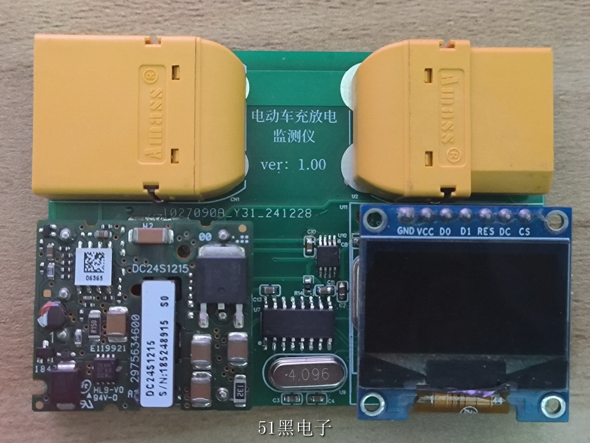

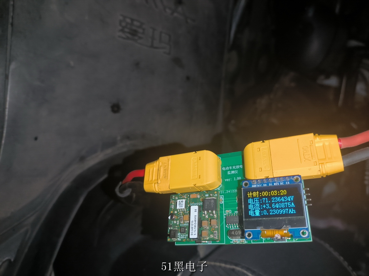

大家好,我做了一個基于stm32單片機的電動車充放電監測儀,可以監測電動車充電電流,電動車行駛時的放電電流,充進去多少電量等信息。理論上支持18~100v電壓范圍內的電動車,電流范圍為-40A~+40A,充電為正,放電為負。

u1--INA240A2DR
u2-   XT90PW-F.G.Y
u3-   75v _12v
u4-   L7805CV_C5377668
u5- CJ7805B-TGN-ARG
u6-
u7- TM7707
u8-  AMS1117-3.3
u9-4.9152MHz
u10-REF5020AIDGKT
u11-ZJY096S0700BG01
u12-
u13-GD32F103C8T6
u6和u12 沒有。
藍色
ID:406814 發表于 2025-1-4 12:35 | 顯示全部樓層
誰可以給簡單講解講解這個原理呢? 自己看有點看不懂哎。
ID:459617 發表于 2025-1-4 16:26 | 顯示全部樓層
durongze 發表于 2025-1-4 12:34
u1--INA240A2DR
u2-   XT90PW-F.G.Y
u3-   75v _12v
u6和u12確實沒有,u11是0.96寸 spi 接口oled 模塊。u13是stm32單片機,也可以用gd32,程序是stm32的。

相當于庫侖計嗎。
