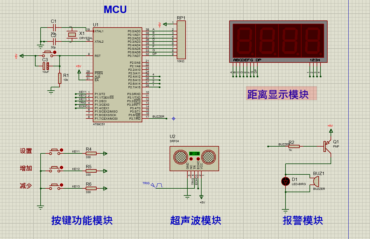

這是我之前做的基于STM32的超聲波測距系統(tǒng),
附件里面包含了keil仿真代碼以及Proteus仿真工程
請大家多多指教

  260.         digDuan = 0x40;                //顯示"----"
  261.         digWei1 = 0;
  262.         digWei2 = 0;
  263.         digWei3 = 0;
  264.         digWei4 = 0;
  265.         delayms(1000);                //延時大約1s
  266.         InitTimer0();                //定時器0初始化
  267.         while(1)
  268.         {
  269.                 count();                                        //計算距離
  270.                 if(S>=S_H || S<=S_L)                //如果超出設(shè)定的范圍,則顯示"---"
  271.                 {
  272.                         dis_buf[3] = 0x00;
  273.                         dis_buf[2] = 0x40;                 //顯示"---"
  274.                         dis_buf[1] = 0x40;
  275.                         dis_buf[0] = 0x40;
  276.                         BEEP = 0;                        //蜂鳴器鳴叫

沙發(fā)
ID:102963 發(fā)表于 2025-1-6 12:18 | 只看該作者
這是51單片機,不是STM32單片機。
ID:185148 發(fā)表于 2025-5-23 15:31 | 只看該作者
我用proteus的超聲模塊不知為什么一直沒有回波?
