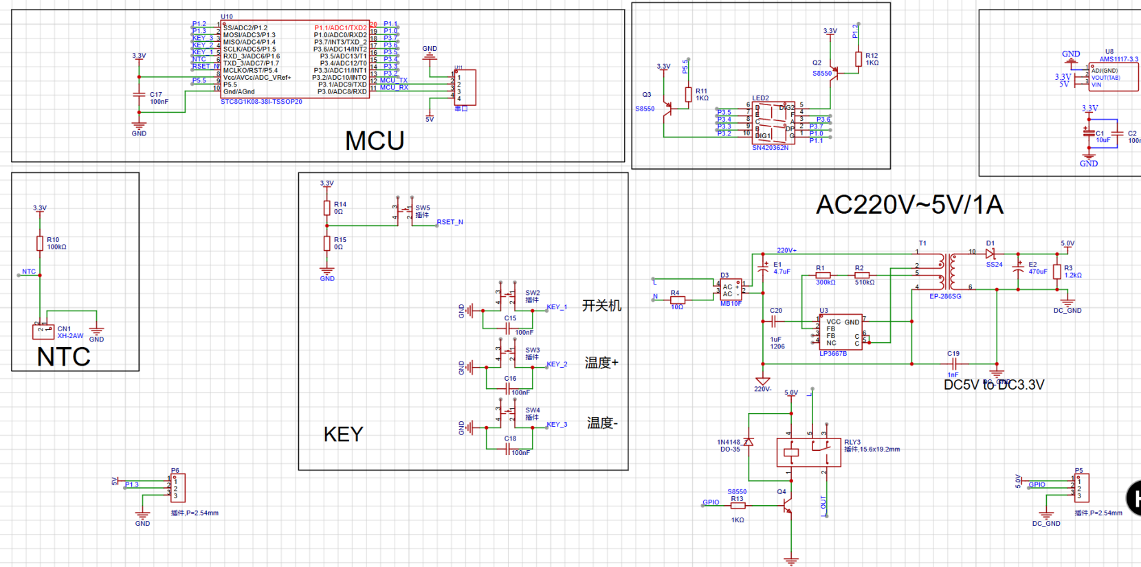

使用的stc8g的單片機(jī),做溫控,沒(méi)反應(yīng),不知道啥原因

顯示溫度顯示不對(duì)是什么原因?
ID:1109793 發(fā)表于 2025-1-9 07:46 | 顯示全部樓層
diplay_data 里面說(shuō)是共陽(yáng)極,但是又說(shuō)高電平點(diǎn)亮,矛盾。
開始DIG是都=0,設(shè)置了段碼后,還是DIG = 0;是幾個(gè)意思?
段碼設(shè)置時(shí),那些?有用嗎?

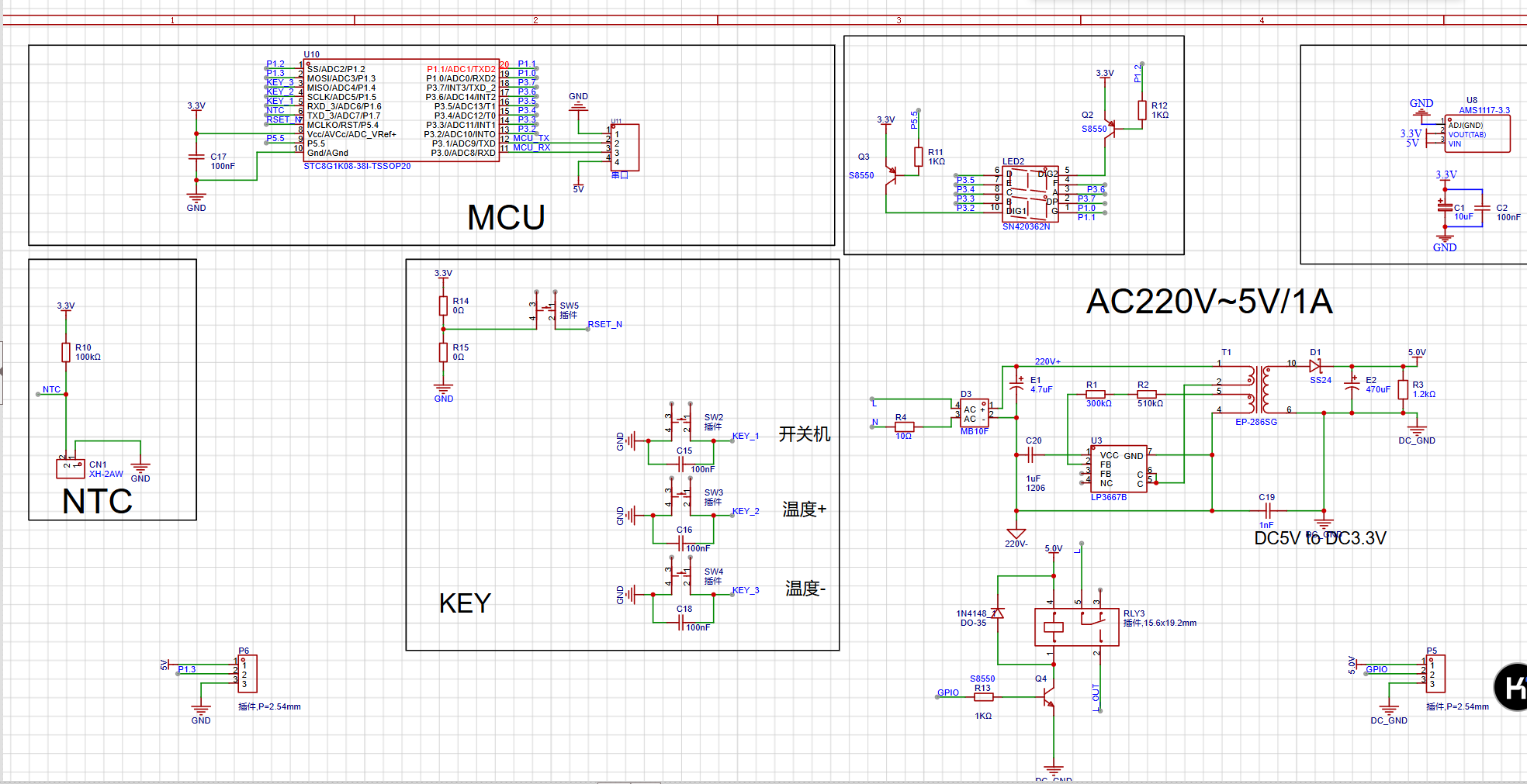

原理圖里面段碼不是接在P1上面?為何代碼里面都不對(duì)?是不是圖上傳錯(cuò)了?
dis_off里面,共陽(yáng)的數(shù)碼管,這樣不是全亮了?
NTC精度的話,直接用5V電源座參考。另外,8G的話好像不是這個(gè)腳,8H才是參考輸入吧。的確,原理圖是8H的,你這個(gè)圖不對(duì),代碼里面是兩位顯示,圖是4位的。

0.36寸,2位,還用啥三極管啊。
小聲文一下,電源變壓器是買的現(xiàn)成的嗎?
