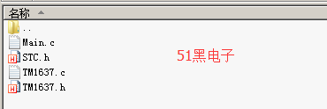

8位單片機驅動程序
  1. #include"TM1637.h"
  2. #define CLK P12 //時鐘
  3. #define DIO P13 //數據
  4. static u8 code SHUZU[]=
  5. {
  6.   0x3f,0x06,0x5b,0x4f,0x66,0x6d,0x7d,0x07,0x7f,0x6f,
  7.         0xbf,0x86,0xdb,0xcf,0xe6,0xed,0xfd,0x87,0xff,0xef,
  8.         0x00,0x76,0x80
  9. };
  10. static void i2C(bit T)
  11. {
  12.         if(T)
  13.         CLK=0,DIO=0,CLK=1;
  14.   else
  15.         CLK=1,DIO=1,DIO=0;
  16. }
  17. static void ACK(u8 T)
  18. {
  19.         u8 i;
  20.         for(i=0;i<8;i++)
  21. {
  22.   CLK=0;
  23.         if(T&(1<<i))
  24.         DIO=1;
  25.   else
  26.   DIO=0;
  27.         CLK=1;
  28. }
  29.         i2C(1);
  30. }
上圖代碼下載: TM1637.zip (6.17 KB, 下載次數: 0)
