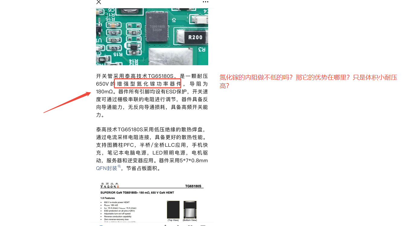

1.氮化鎵的優勢是體積小耐壓高?內阻做不低的嗎?

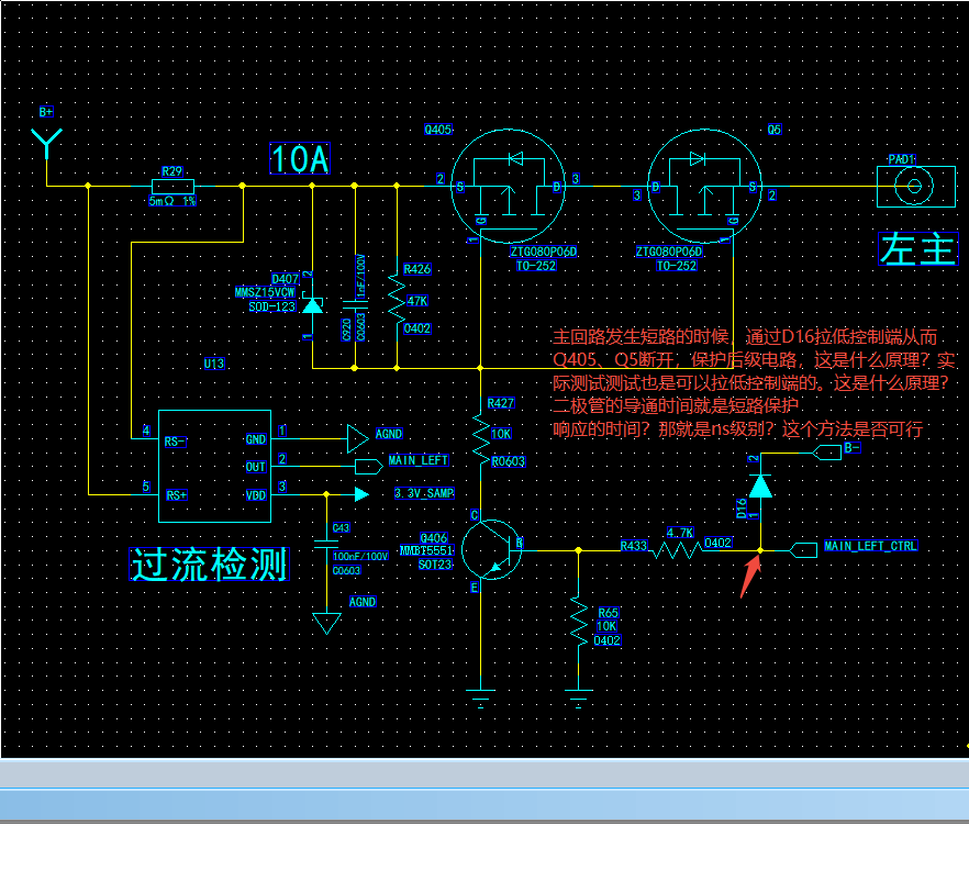

2.主回路發生短路的時候,通過D16拉低控制端從而Q405、Q5斷開,保護后級電路,這是什么原理?實際測試測試也是可以拉低控制端的。這種短路保護的方法可行不?有哪些更好的辦法實現短路保護,短路保護不是過流保護!!!

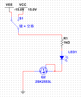

3.NMOS和PMOS的防反接電路設計有哪些區別和好處
ID:332444 發表于 2025-1-21 07:42 | 顯示全部樓層
NMOS和PMOS的防反接電路設計有哪些區別和好處?圖片文字描述很清楚了,用單二極管或用橋堆都會減少壓降,這在低壓電路中尤其要避免的,用NMOS和PMOS的防反接電路好處可以盡量減少壓降和消耗.
通過D16拉低控制端從而Q405、Q5斷開,保護后級電路,這是什么原理?如果通過D16拉低則是控制三極管BE電壓使得三極管截止,從而控制端從而Q405斷開,保護后級電路.
ID:332444 發表于 2025-1-21 07:58 | 顯示全部樓層
短路保護要看負載情況決定,有些負載允許打嗝或延時,有多種措施,保險絲,機械過流開關,三極管檢測控制,運放檢測控制,有延時和打嗝,檢測過流元件有電阻,霍爾,互感器,當然還有所謂的自恢復控制.

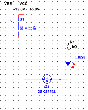

需要指出的是防止反接場效應管的原理其實不是圖片中描述的那樣,這個電路其實我一直沒興趣,因為分析導通條件是不符合的.它其實是通過體二極管實現目標的,施加壓降不會導通.
通過仿真可以驗證,不施加壓降也可以導通,這就證明是通過體二極管導通的.
