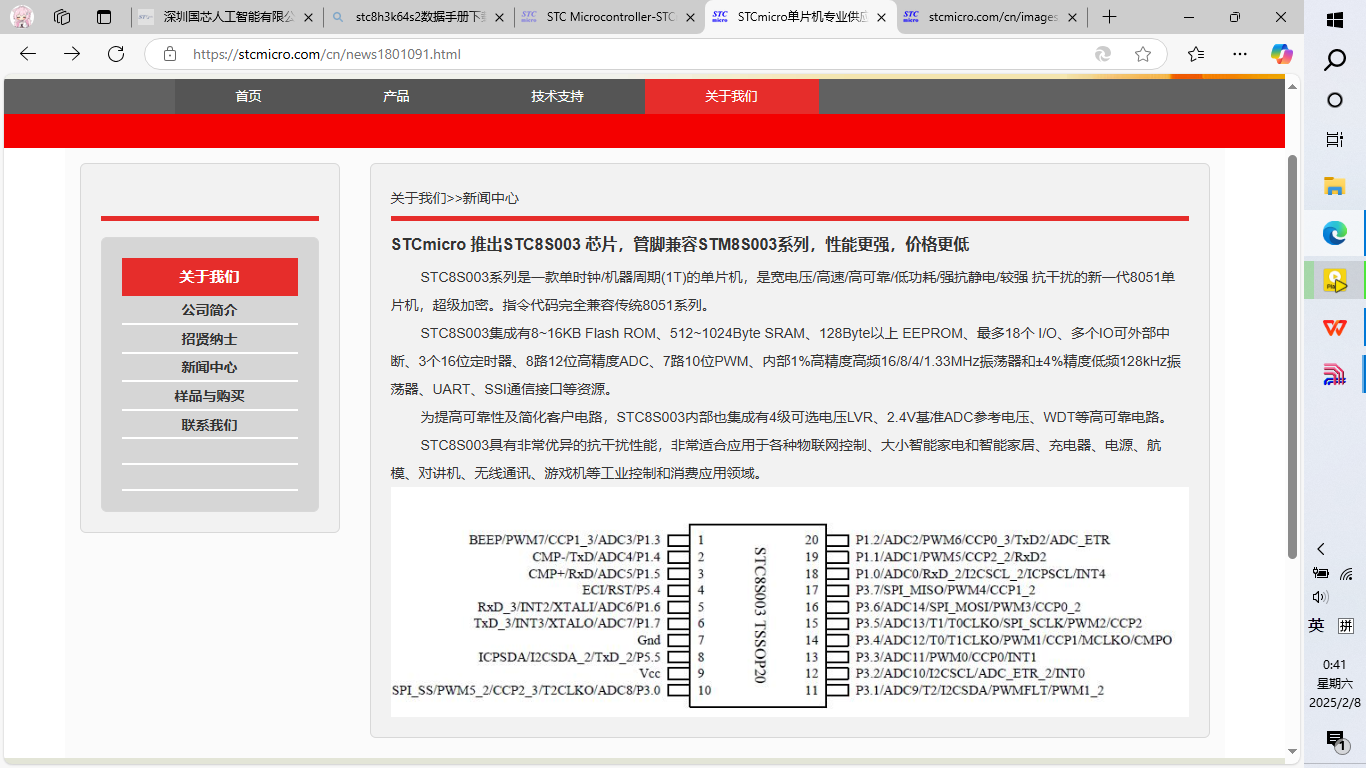

這個芯片還能買到嗎
到處找不到購買來源,下載軟件也找不到這個型號,這篇文章是真的嗎

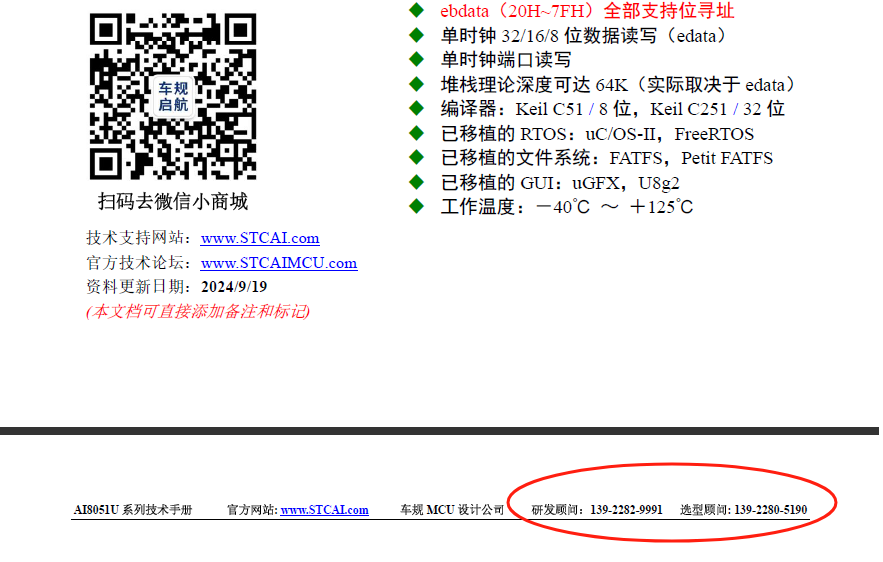

ID:517951 發表于 2025-2-8 08:15 | 只看該作者
這個問題, 最好是問STC的公司的人, STC產品規格書上提供了IC選型顧問, 研發顧問的聯系電話:

你進的是哪一家公司的網頁?看著想笑
ID:57657 發表于 2025-2-8 09:02 | 只看該作者
STC單片機的EEPROM容量為扇區單位(512字節),至少1扇區,128字節的假的不能再假了。

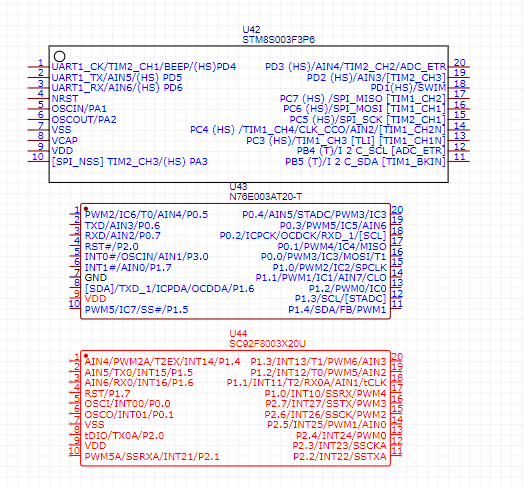

ID:1073939 發表于 2025-2-8 09:16 | 只看該作者
管腳兼容stm8s003的芯片有不少,我用過n76e003。

ID:36322 發表于 2025-2-8 09:41 | 只看該作者
這不是STC的官網吧,像是個山寨
9#
ID:483407 發表于 2025-2-8 10:09 | 只看該作者
貌似彼STC非此STC
