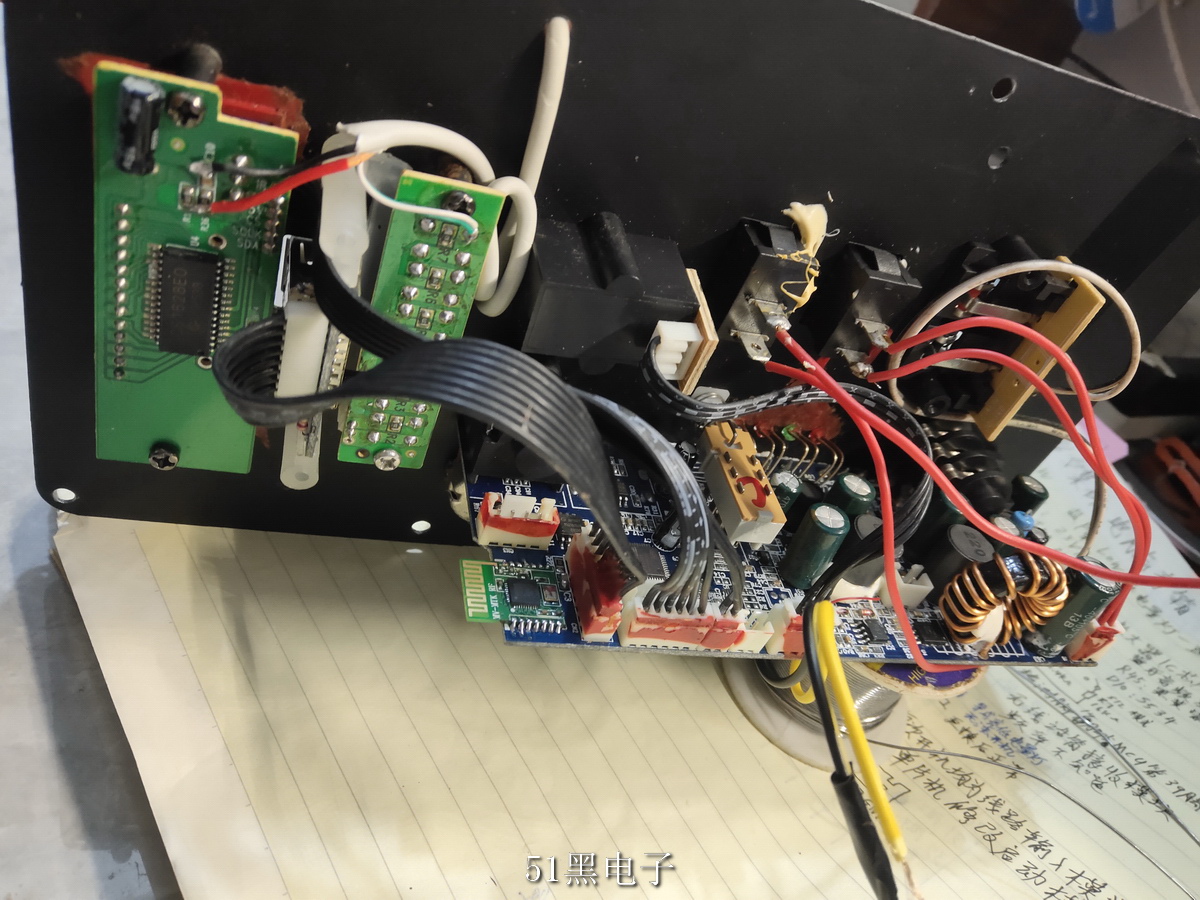

這是線路板內部

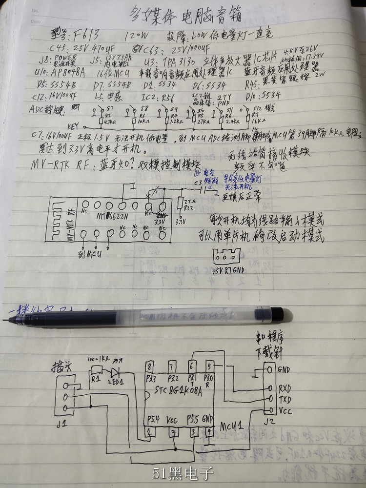

這是參考資料,就是靠這一點點分析才研究好的

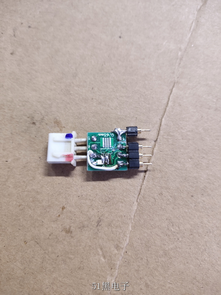

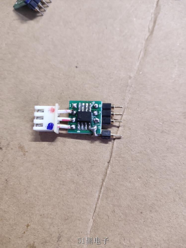

自制單片機模塊

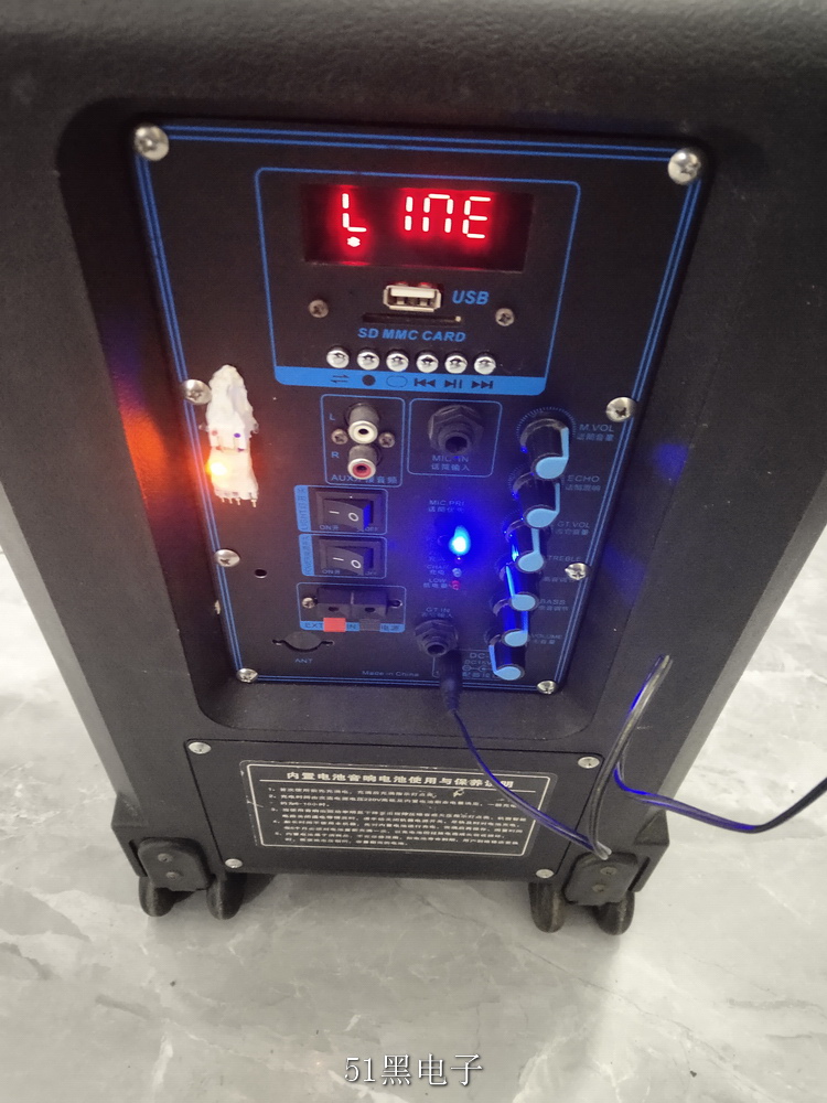

指示燈
打上熱熔膠,插在控制面板

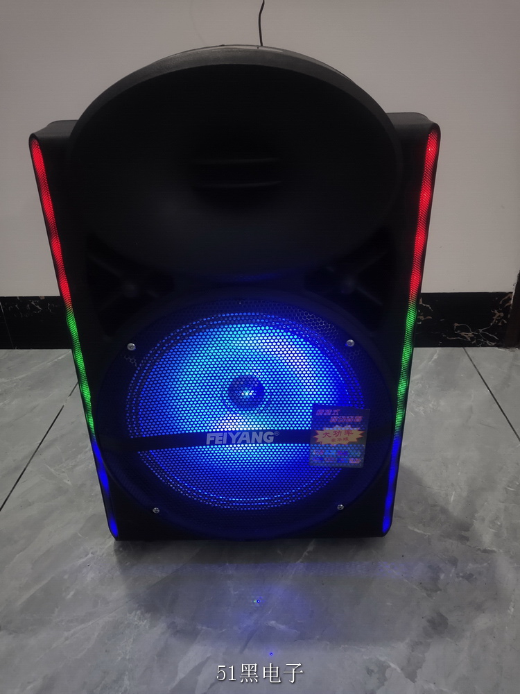

音箱正面,欣賞一下我的杰作

模塊采用了STC8G1K08A單片機,目前剩余幾個IO可以不用,也可作其他用。
P55接拉桿音箱模式切換鍵電阻處,按下時為低電平,可以在程序自行修改。
P54接LED指示燈輸出低電平,LED正極串100到1KΩ電阻都可以,看亮度選擇。
下載器接P30、P31。模塊正常運行時供電接拉桿音箱+5V,不可以過壓使用。
