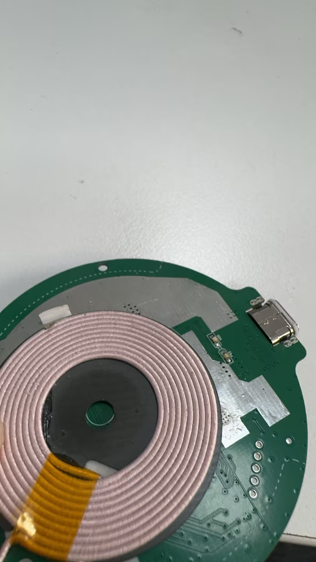

ID:668004 發表于 2025-2-18 11:57 | 顯示全部樓層 |閱讀模式
無線充電發射板TYPEC接口快充輸入,支持PD協議,既然發射線圈輸出的是Qi協議,那兩者有什么關聯?是否可以把輸入端的TYPEC接口換成A口或者micro?這種產品用typec的的接口目的是?
ID:1121801 發表于 2025-2-18 13:40 | 顯示全部樓層
PD是基于TYPE-C接口的協議,QI是基于無線充電的協議。快充協議可以支持更高的功率傳輸,如果換成USBA或者micro口后,因為PD協議沒有覆蓋USBA與MICRO口,所以無法達成協議握手(因為TYPE-C接口的引腳比USBA和MICRO口的都多,而且協議中定義了引腳用于握手信號交換),也就無法使用快充,也就和一般充電器輸出的功率一樣,達不到高功率。
ID:668004 發表于 2025-2-18 17:21 | 顯示全部樓層

可是這里  他輸出是線圈啊  并不是typec啊
ID:1121801 發表于 2025-2-19 08:10 | 顯示全部樓層
QWE4562012 發表于 2025-2-18 17:21
輸入功率越大,輸出到線圈的功率才能越大。如果輸入不是快充協議,功率就小,那么經過線圈的功率就小,手機能夠通過電磁感應在一樣的時間內獲得的能量越少,也就是充電慢。
現在QI協議好像最高支持10W充電。那么我們假設你設備QI協議充電最高功率為7W。如果輸入沒有PD協議握手,輸入只有5V,1A,那輸入只有5W,經過電路板損耗,實際輸出到線圈的功率肯定低于5W,達不到QI協議的最高功率輸出,充電慢。但如果輸入經過PD協議握手,輸入功率大于10W,那么經過電路板損耗后實際到達輸出線圈的功率超出10W,那么達到了QI協議的最高輸出功率,可以以7W輸出對手機進行充電,充電就快

ID:668004 發表于 2025-2-27 18:15 | 顯示全部樓層
cyi8 發表于 2025-2-19 08:10
輸入功率越大,輸出到線圈的功率才能越大。如果輸入不是快充協議,功率就小,那么經過線圈的功率就小,手 ...
這個解答非常的好
