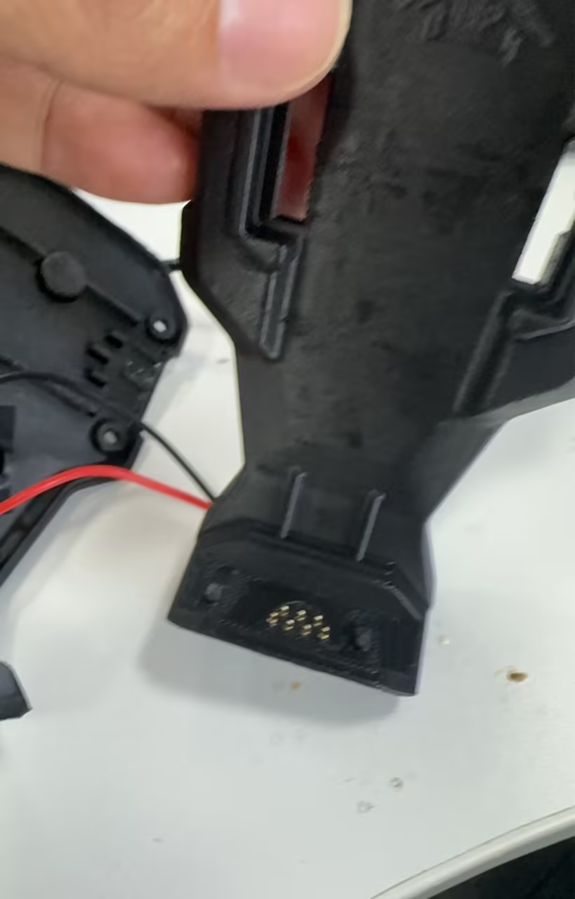

直接供5V充不了電,機(jī)器不亮燈,是哪里的問題?受電設(shè)備是5V2.4A的已經(jīng)確定了,這是APPLE的協(xié)議?是不是要在數(shù)據(jù)正負(fù)和CC腳設(shè)置電壓才能進(jìn)入充電狀態(tài)?現(xiàn)在不是快充不快充的問題,是直接正負(fù)極供電的話壓根不進(jìn)入充電的狀態(tài),受電設(shè)備充電燈都不亮。。

用萬用表或USB測試儀檢測下消耗了多大電流

看不出什么用電設(shè)備?

自己手搓簡易充電線的話,受電設(shè)備如果是Type-C 接口結(jié)構(gòu)的話,CC腳必須接個(gè)56K電阻上拉到+5V,  受電設(shè)備才能進(jìn)入充電模式。
如果,供電能力有1.5A 以上,CC腳應(yīng)當(dāng)用22K電阻上拉到 +5V(同時(shí)TX,RX 應(yīng)該短接)。
如果,供電能力有3A 以上,CC腳應(yīng)當(dāng)用10K電阻上拉到 +5V (但,TX,RX 需要和受電設(shè)備交互握手信號,如果做到了這一步,CC腳也應(yīng)當(dāng)IC控制,而不是直接上拉。)。
即,如果你沒有充電IC,自己也沒有用單片機(jī)做一個(gè)可以握手的簡單程序的話,手搓充電器最多可以進(jìn)行1.5A的充電。
