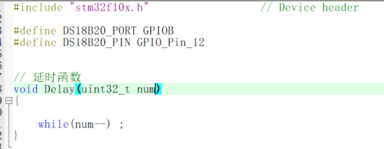

基于stm32F103C8-proteus溫度采集DS18B20顯示問題

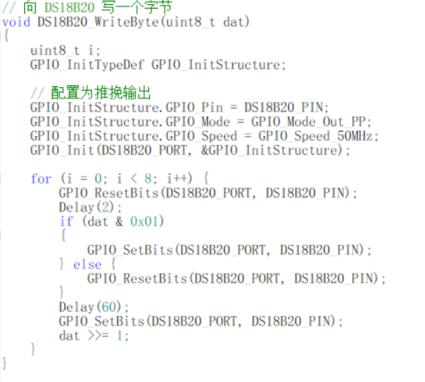

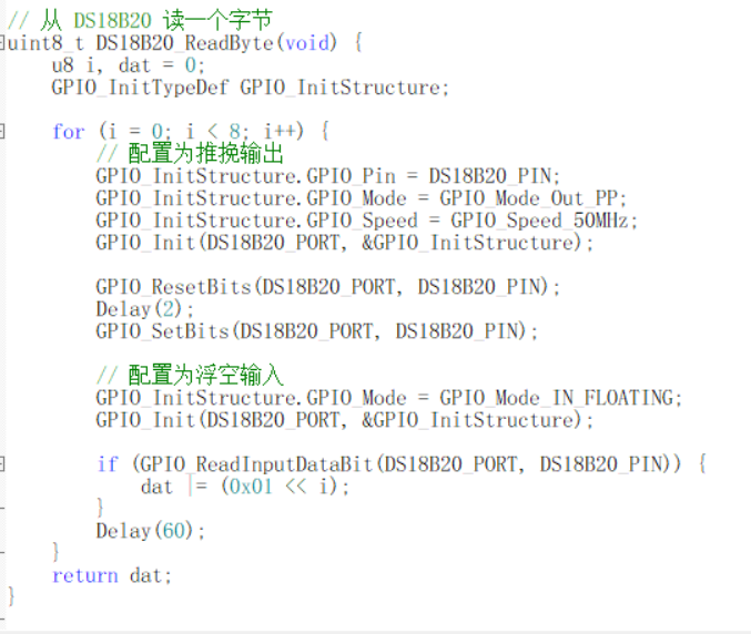

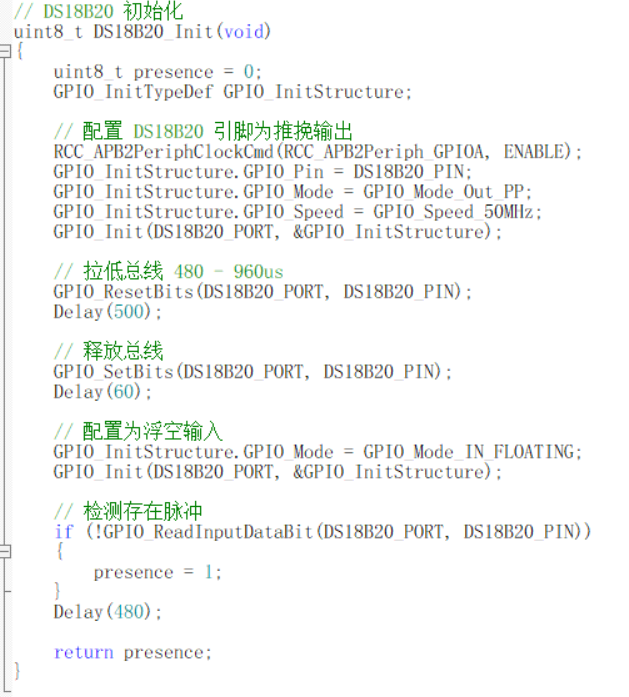

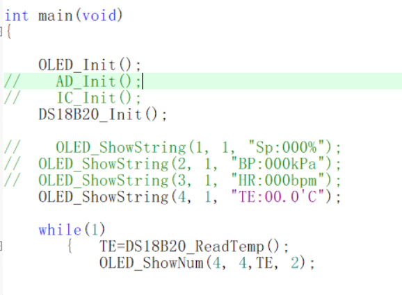

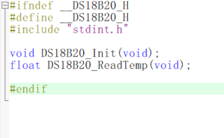

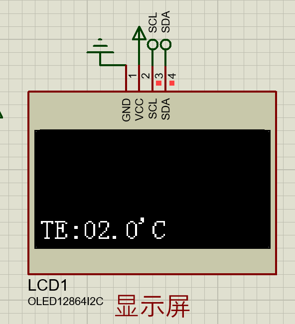

求大佬們看看是什么問題,有沒有解決辦法

屏幕截圖 2025-03-14 160408.png (20.33 KB, 下載次數: 0)
一直顯示2
一直顯示2
屏幕截圖 2025-03-14 160456.png (56.15 KB, 下載次數: 0)
代碼1
代碼1

ID:108361 發表于 2025-4-29 13:53 | 只看該作者
你拿float類型的數直接傳給OLED_showNum(),你不應該先把浮點數的整數和小數分開來顯示啊,showNum函數也不能幫你顯示小數點吧
