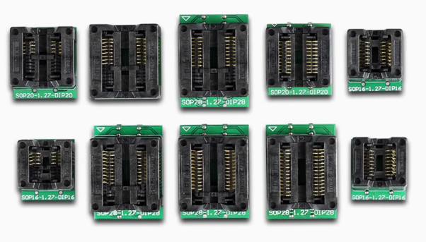

那種直插式的單片機IC有插座,燒錄成功后可以拿到其他地方使用。象下面這種貼片式的怎么辦?有沒有專用插座?
ID:582996 發表于 2025-3-19 10:20 | 顯示全部樓層
這種也是有的。如下圖。找對應引腳封裝的

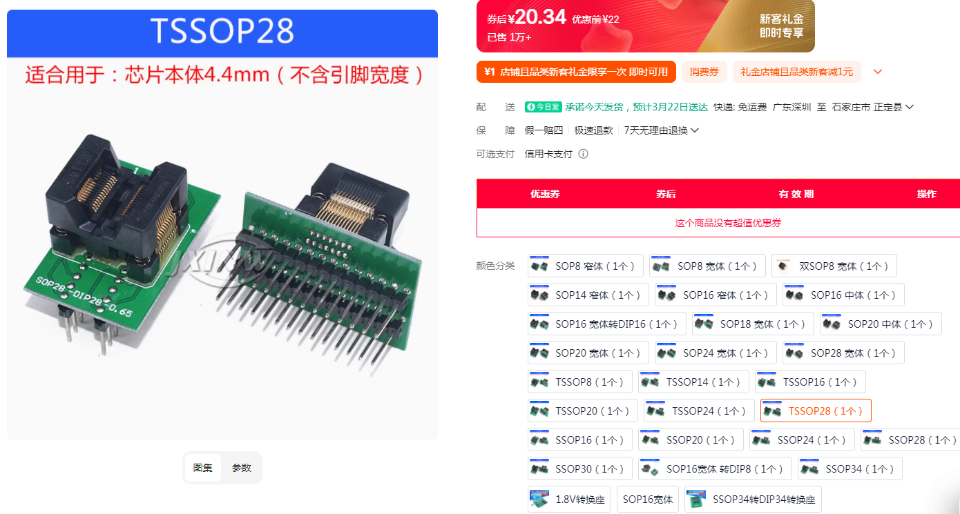

ID:1133081 發表于 2025-3-19 13:57 | 顯示全部樓層

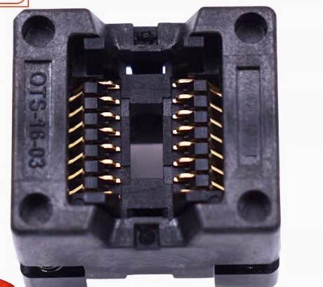

ID:477441 發表于 2025-3-19 18:21 | 顯示全部樓層
有這樣的插座的,不過不是插的是放在腔體里面卡住夾住的,

ID:1144680 發表于 2025-3-19 22:11 | 顯示全部樓層
jinyi7016 發表于 2025-3-19 10:20
這種也是有的。如下圖。找對應引腳封裝的
原來如此。

ID:1144680 發表于 2025-3-19 22:14 | 顯示全部樓層
WL0123 發表于 2025-3-19 13:57
有專用的卡座,也可以先焊上板,后在線下載。PCB設計時留下載端口。
懂了。

ID:879809 發表于 2025-3-23 18:52 | 顯示全部樓層
這種插座以前叫ZIF(zero insertion force)座,現在似乎沒人知道了。
