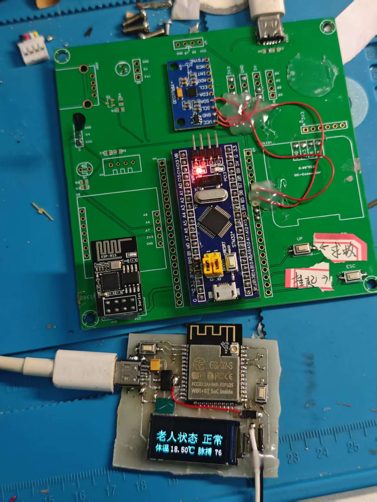

原理是使用stm32單片機(jī),讀取ds18b20傳感器和mpu6500通過esp01s的espnow協(xié)議發(fā)送給esp32解析
當(dāng)客戶端未連接時,蜂鳴器報警,原理是esp32now發(fā)送失敗后自動進(jìn)入失敗回調(diào)函數(shù)
連接成功后,顯示老人身體體征信息
同時老人可以按呼叫按鈕,遠(yuǎn)程客戶端會提示

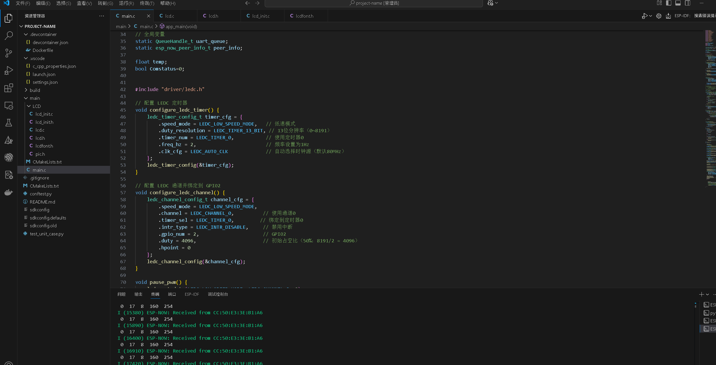

esp32工程代碼基于espidf5.4
通過網(wǎng)盤分享的文件:esp32.zip
鏈接: https://pan.baidu.com/s/1zXubGBZYcmgZ7hy_U1vHWg?pwd=3c33 提取碼: 3c33
--來自百度網(wǎng)盤超級會員v2的分享
stm32代碼如下
STM32F103C8T6.7z (211.86 KB, 下載次數(shù): 0)
電路連接里面都有注釋,屏幕使用0.96寸 st7735彩色
