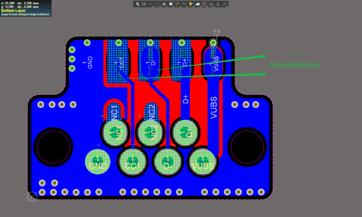

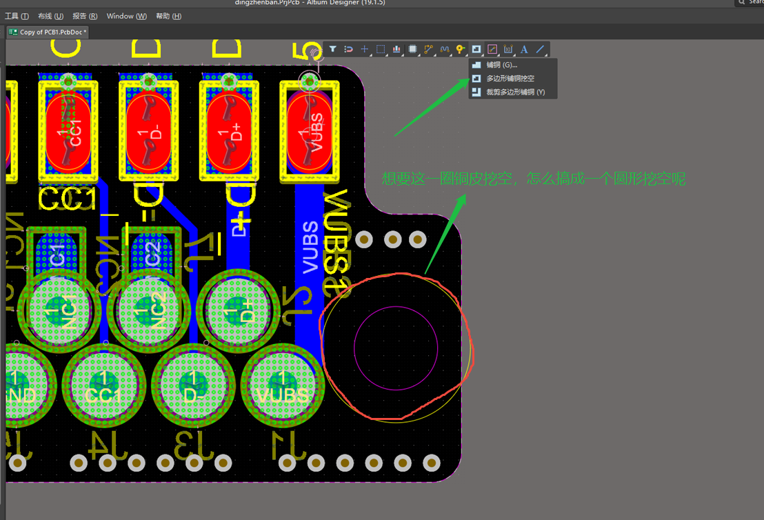

1.如何根據絲印螺絲頭的圓環位置進行鋪銅避空?不是挖空,是銅皮避空
2.怎么TE后 還是設置不了淚滴焊盤呢?

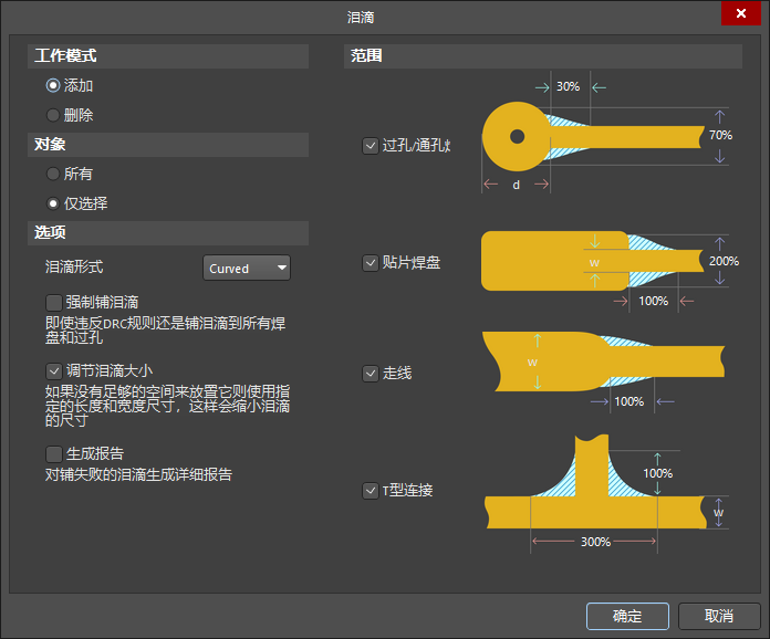

怎么TE后 還是設置不了淚滴焊盤呢.png (326.77 KB, 下載次數: 0)

第一個,試試用KEEPOUT在圓環上再畫一個圓環
ID:74687 發表于 2025-3-21 10:20 | 只看該作者
在圓形板框外套一個禁止鋪銅區域
ID:592807 發表于 2025-3-21 11:07 | 只看該作者
1畫個圓環,選中圓環選中頂層或者底層快捷鍵T + V +B  2你的走線有沖突,他要個家淚滴就會觸發規則報警,太靠近其他焊盤
ID:1109793 發表于 2025-3-21 11:33 | 只看該作者
1,孔弄大,然后再鋪銅,完了后再把孔弄回正常大小。
2,普通先挪到板子外面,再TE,然后再挪回來重新構造。
ID:668004 發表于 2025-3-22 10:23 | 只看該作者
xiaobendan001 發表于 2025-3-21 11:33
2,普通先挪到板子外面,再TE,然后再挪回來重新構造 ...
我就是采用的這個辦法
