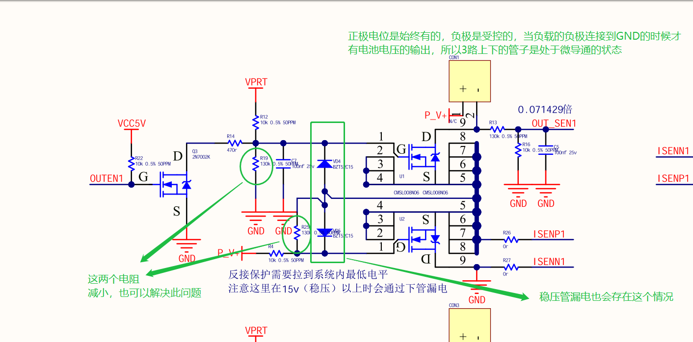

1.12V鋰電池負極受MOS控制,為什么沒有VPRT的時候,負載端也有電壓輸出?按道理沒有VPRT(電池經過一個船型開關輸出的12V)的時候,兩個管子是不導通的才對

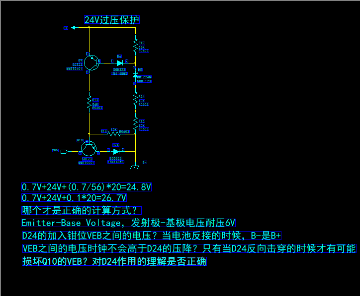

2.這個電路的過壓點的計算方法哪個才是對的?對D24作用的理解是否正確?
