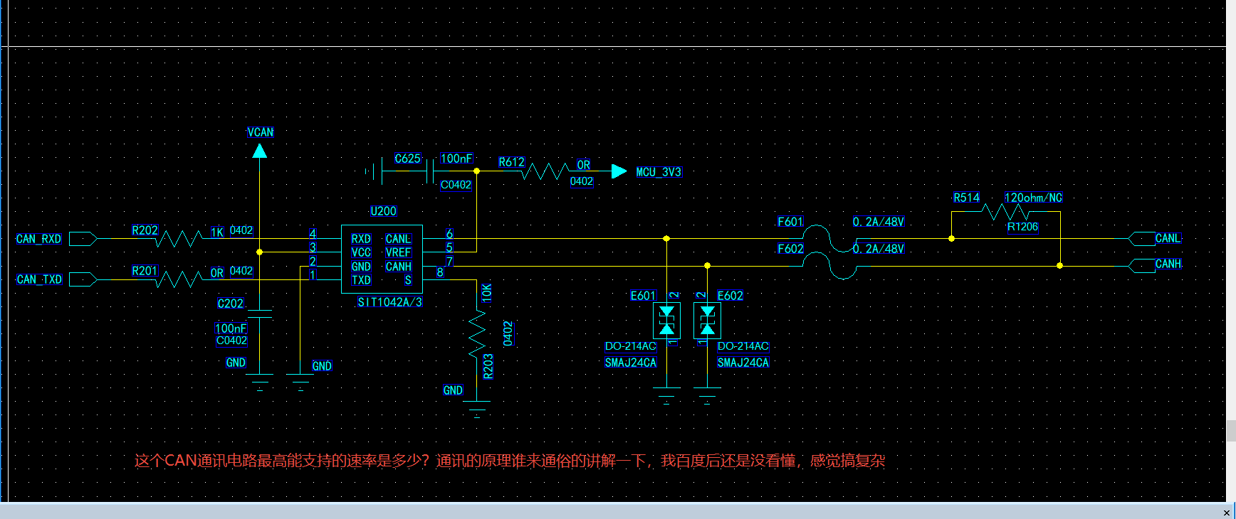

這個CAN通訊電路最高能支持的速率是多少?通訊的原理誰來通俗的講解一下,百度后還是沒看懂

1042是FDCAN收發器,最高能到5M;CAN最高1M,FDCAN最高8M;FDCAN兼容CAN。

通訊速率是由主控決定的吧
ID:100982 發表于 2025-3-29 15:47 | 顯示全部樓層
速度是由芯片決定的,不是由電路決定的,查1042的芯片手冊
